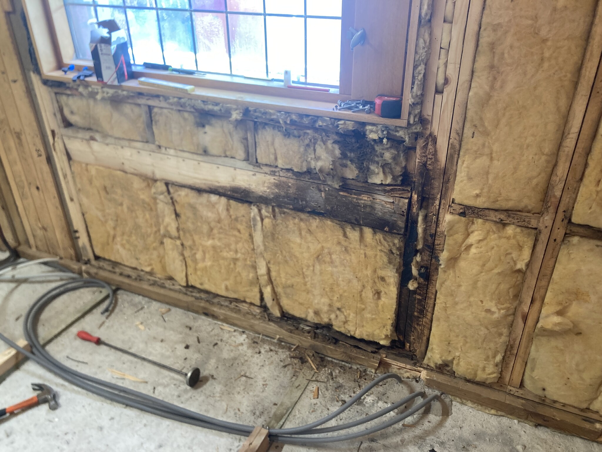

Anticimex var här och kom fram till att det inte täcks av försäkringen men att det förmodligen har varit svartglänsande trämyra. Det är inga djur kvar och det är torrt så det är förmodligen en gammal skada. Nu ska jag försöka få tag i två stämp så jag kan växla av takstolarna och riva upp allt och försöka åtgärda det. Jag har under tiden borrat hål ner i tvättstugan för att flytta elementrör inför framtida renovering av den.

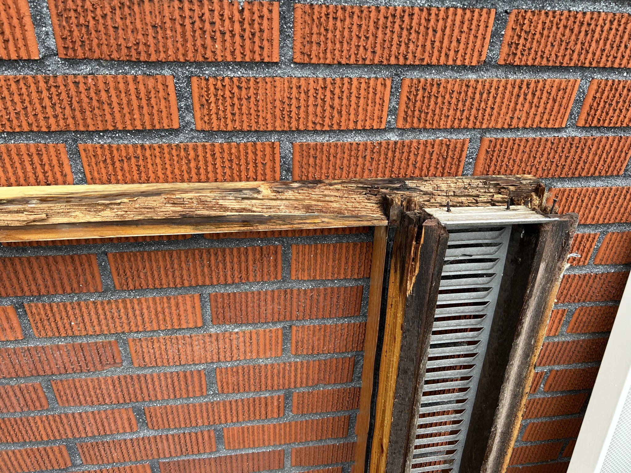

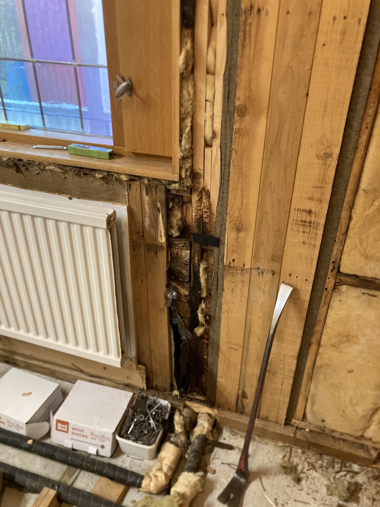

Ja sakta har det gått.
Reglarna gick att bryta av för hand, helt genomruttet. Syllen var rutten ovan från men frisk ner mot plattan/valvet. Fukten måste ha kommit från väggen eftersom det är friskt högst upp och längst ner. Nu är det iallafall åtgärdat på ena väggen, ska öppna den andra och kolla där med
Om jag får gissa så är fukten från fasaden. Det hörnet är extremt utsatt för slagregn och takfoten är inte så lång. Jag kan tänka mig att det varit dåliga fogar förr och vattnet tagit sig in bakom teglet. Fasaden är omfogad någon gång. Mot den andra sidan har ett skärmtak byggts över källartrappan och efter det har allt torkat upp. Getingar och humlor har det funnits gott om på vinden så det är inte omöjligtP Peter Odhner skrev:
Det sitter en isolermatta utanpå asfaboarden och sen tegel dikt emot. Ingen luftspalt. Men det är ju inget man kan göra något åt utan att mura om fasaden, och det blir inte det närmaste decenniet.S sinuslinus skrev:
Problemet är nog bara denna hörnan av huset pga väderstreck. Alla andra ytterväggar har jag gjort iordning och de är friska

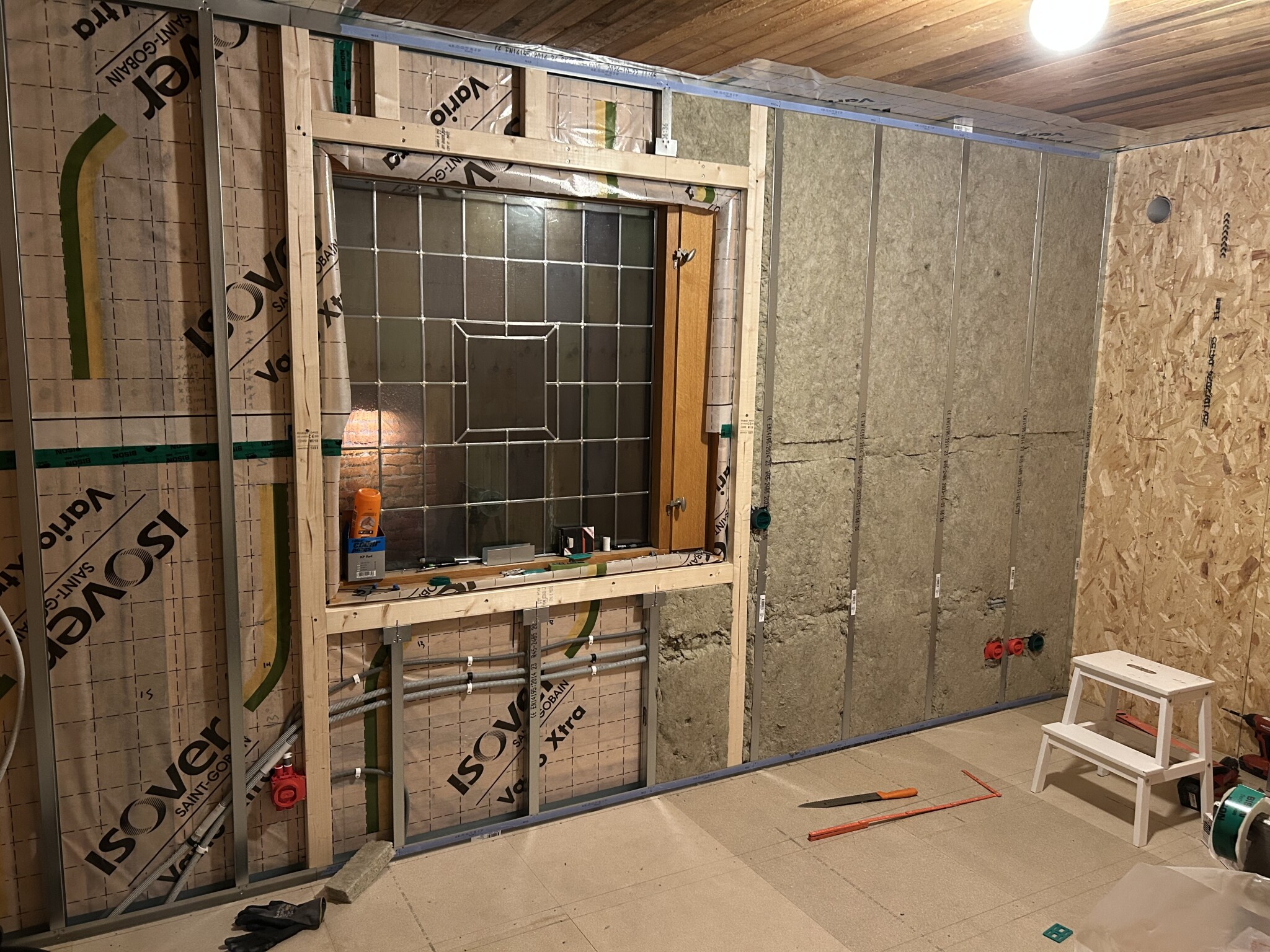

Det går långsamt framåt.
Väggen under fönstret var mer rutten än den andra väggen så den har delvis bytts med. Fönstret ser fint ut från insidan men karmen är helt rutten och vi får se om det ens går att ta ur fönstret utan att det ramlar ihop.

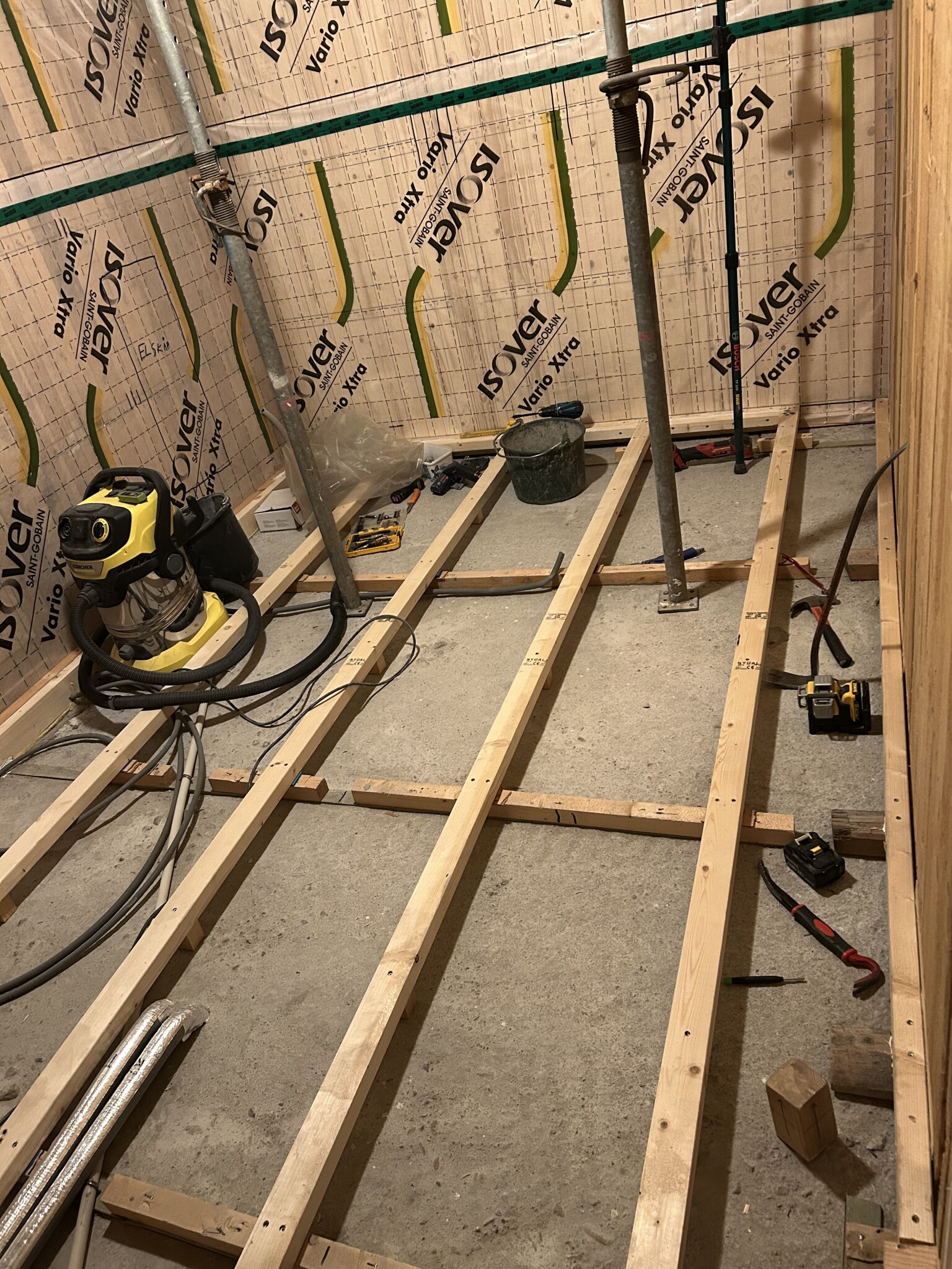

Sen har jag även borrat ner alla rör till tvättstugan och källaren. Flyttat elementrör och nya matningar. Efter det har jag reglat upp golvet på nytt så nu ska bara slangarna fram till sina ställen och fästas sen kan man lägga igen golvet. Milstolpe

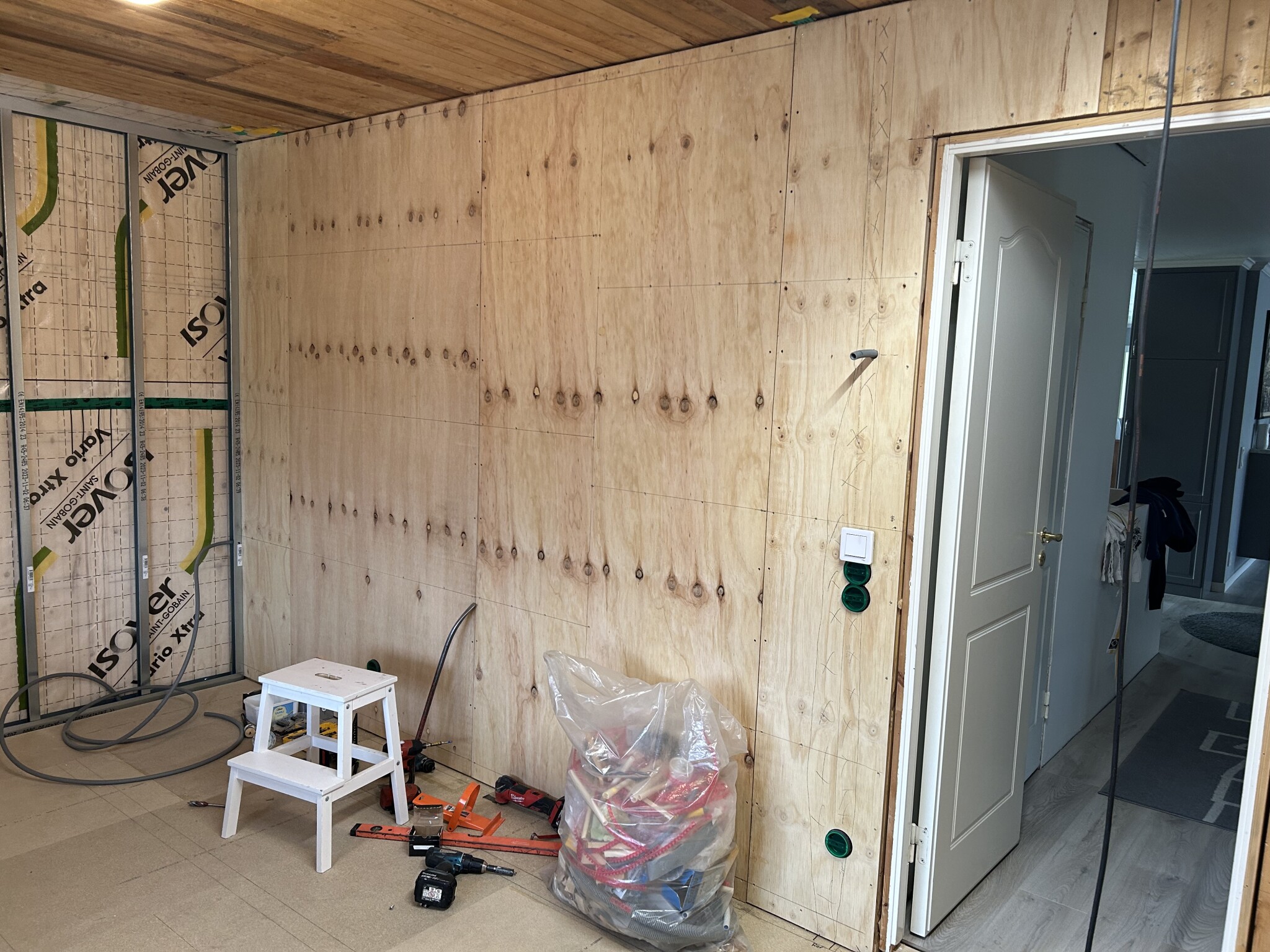

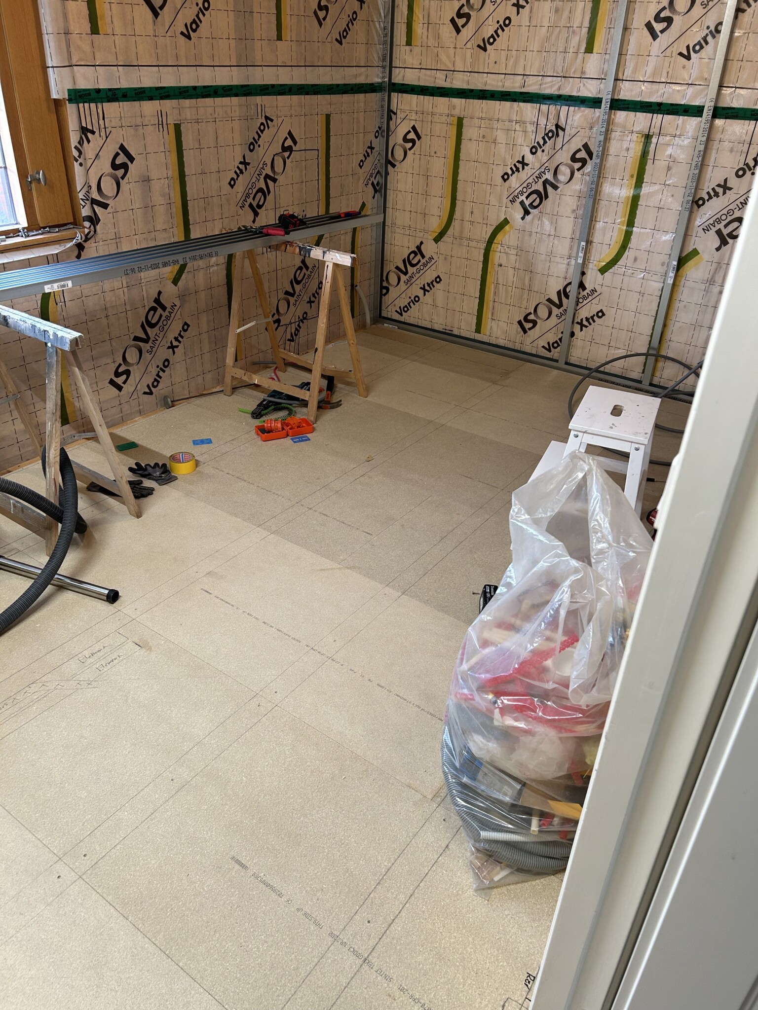

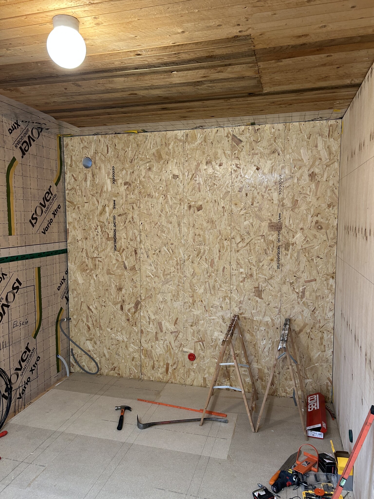

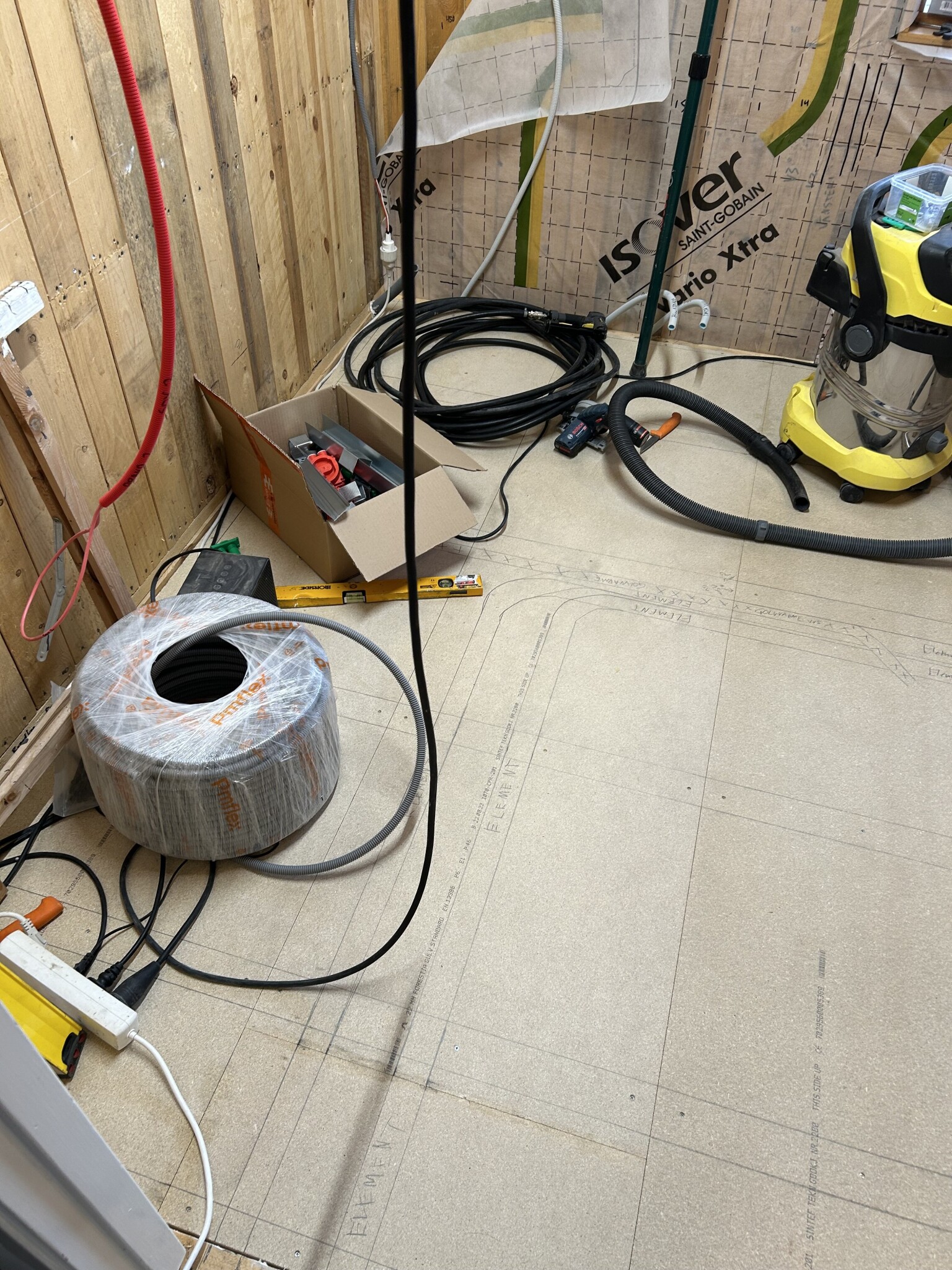

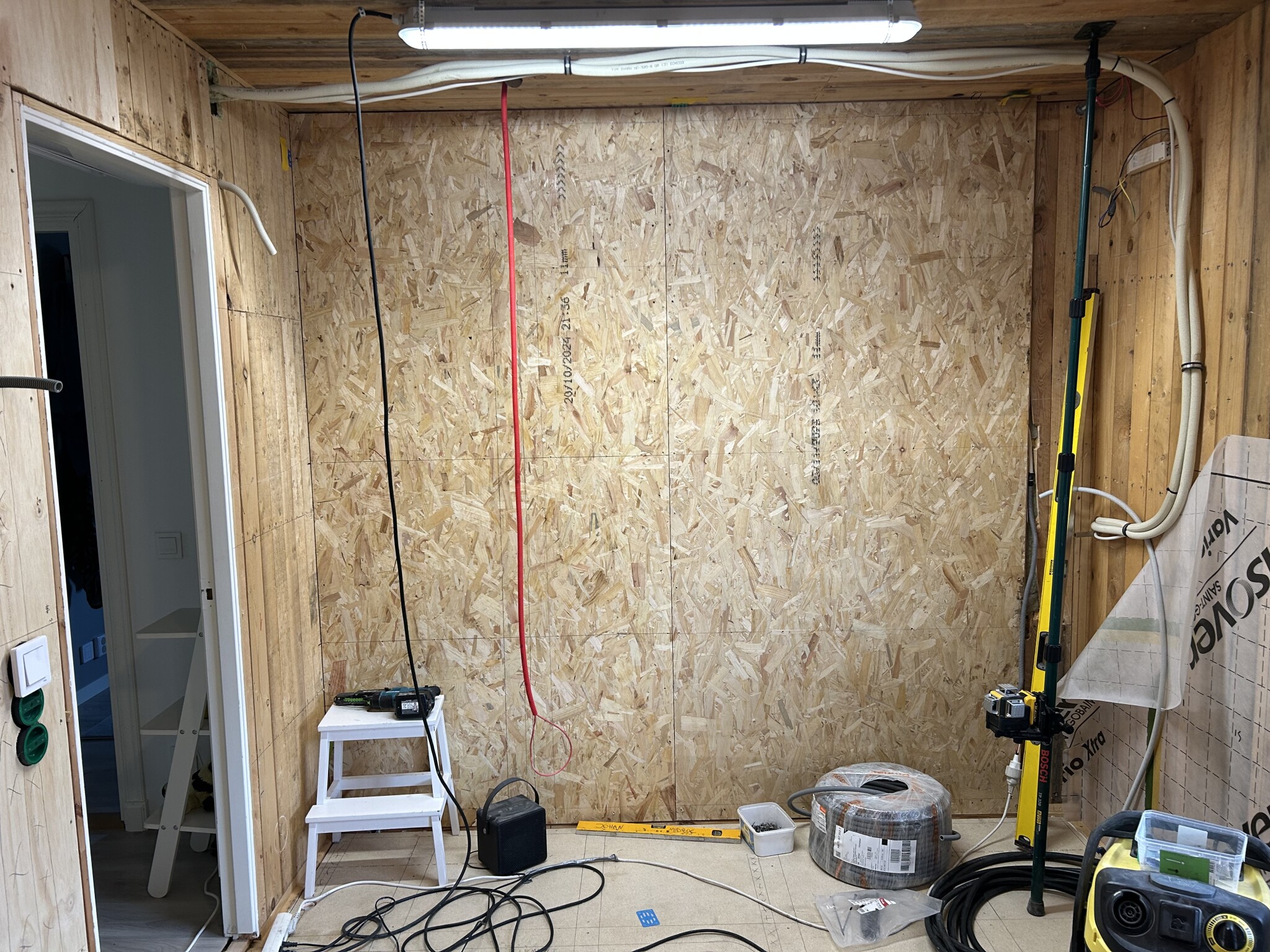

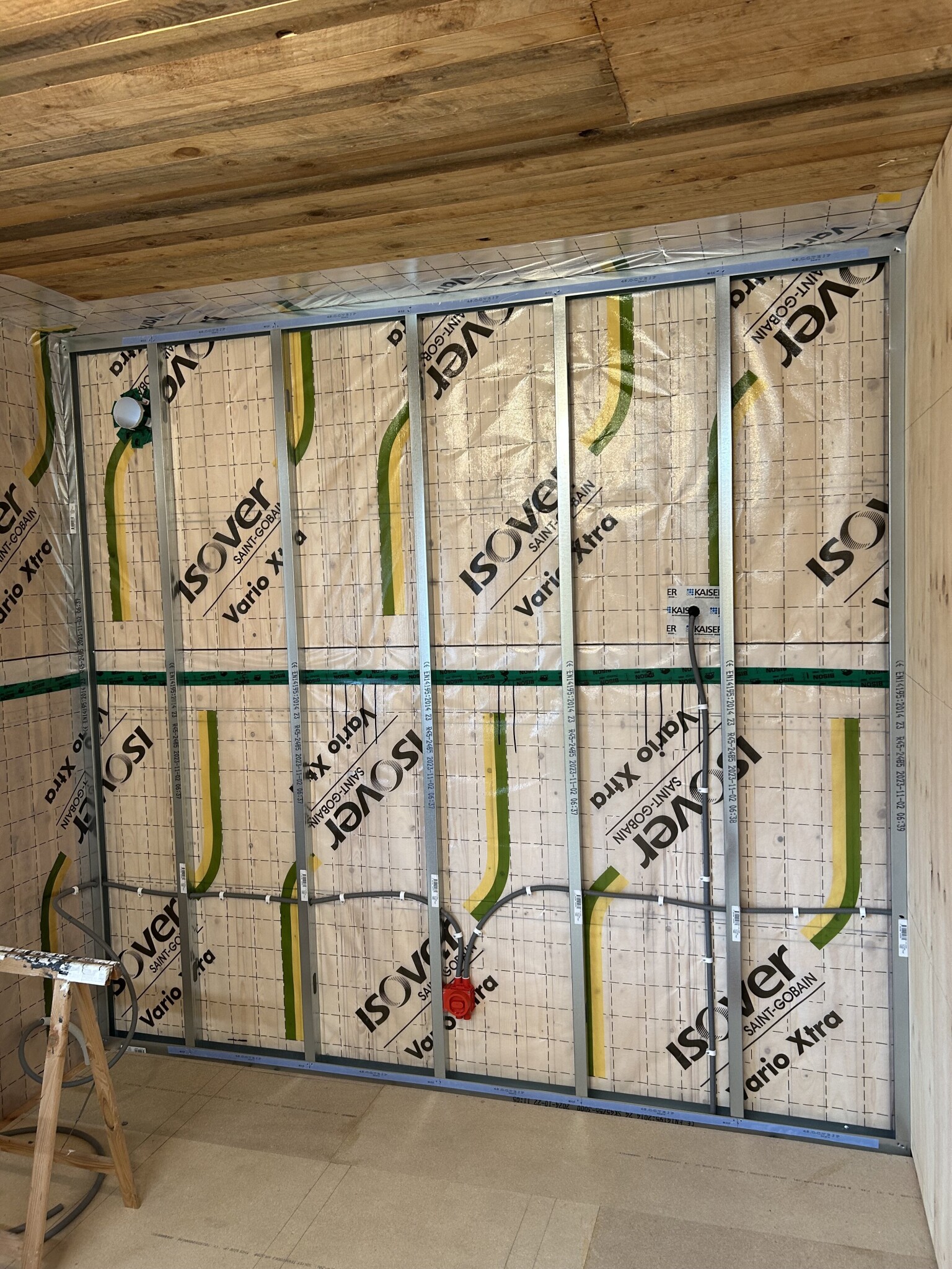

Glömt fota lite sen sist men i veckan och idag har det gått undan.
Golvspån fixades förra helgen.
Plyfa mot badrummet igår
Osb mot sovrummet idag
Reglat upp mot ena ytterväggen och osb där med idag.
Fortsättning på måndag

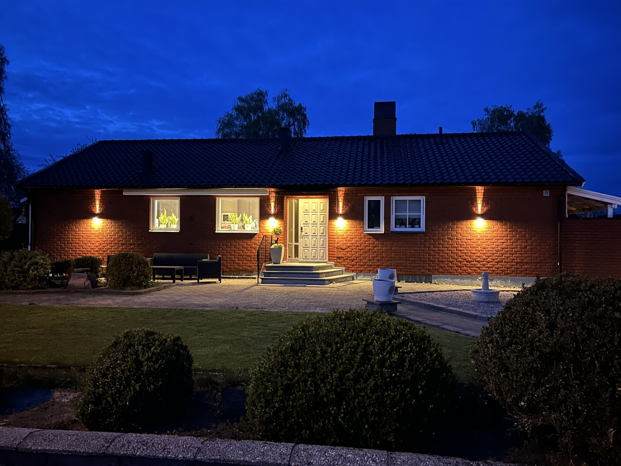

Äntligen har den sista utelampan kommit upp. Har även dragit fram 5G2,5 till en ”drag dosa” så det finns möjlighet för billaddare den dagen man blir tvingad att gå över till elbil

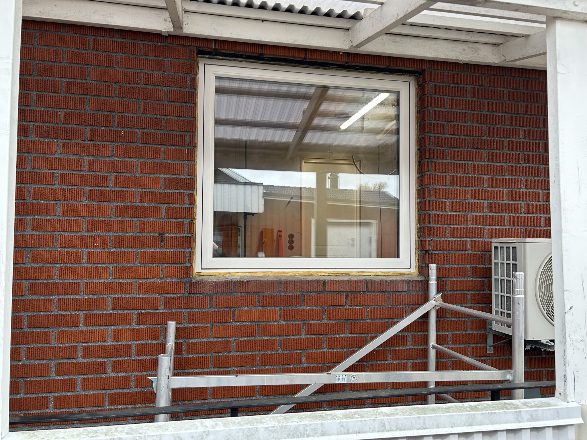

Idag har vi bytt fönstret i grabbens sovrum. Det gamla var helt slut.

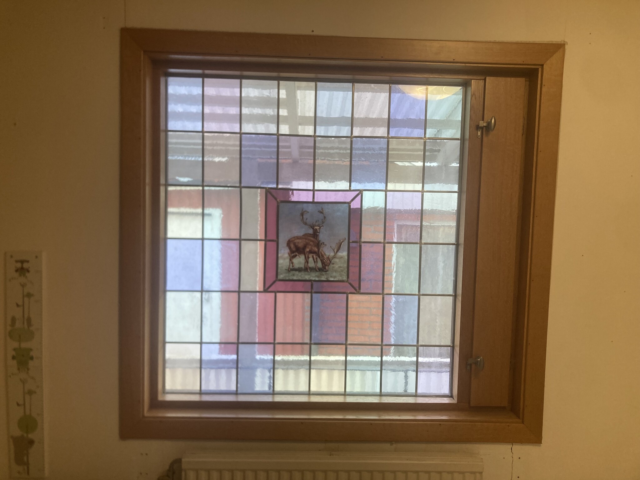

Vad tror ni man kan få för glaset ur de gamla fönstret? Det borde gå att göra en tavla eller ett fönster i en mellanvägg av?
I fredags hjälpte jag en kompis att gjuta en platta i hans garage. Gött att man kan hjälpa varandra
Bara info dej om att ett inglasat uterum, där taket är genomsynligt, blir jättevarmt när solen skiner. Sådana rum behöver ett isolerat " vanligt" tak exvis.Ramnemark skrev:
