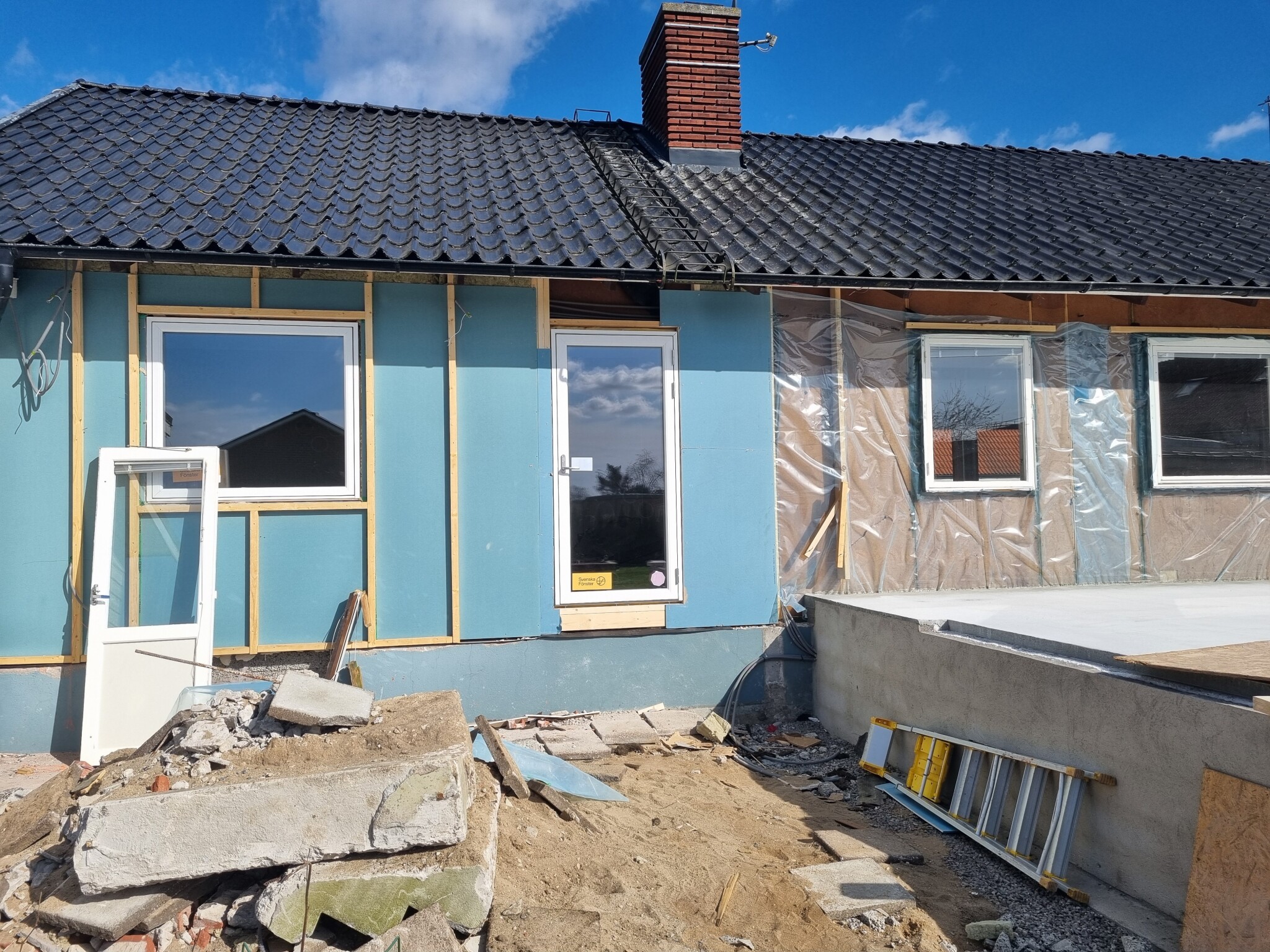

Dock! Så har utbyggets platta gjutits:
Nybyggd betongplatta för tillbyggnad på ett hus, med omgivande byggmaterial och verktyg.
Betongplatta har gjutits för ett husutbygge, synlig med slät yta och omgiven av plastskyddade väggar och en blå himmel i bakgrunden.

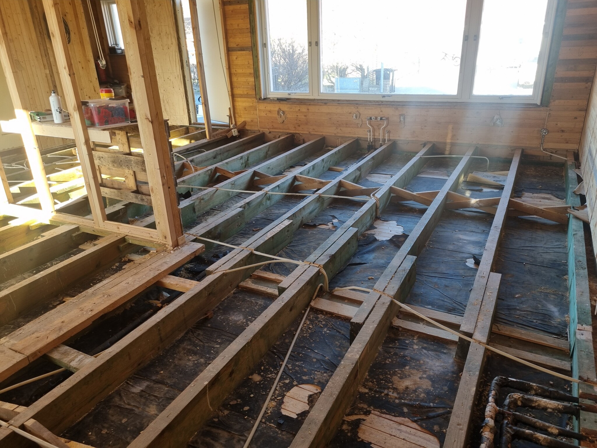

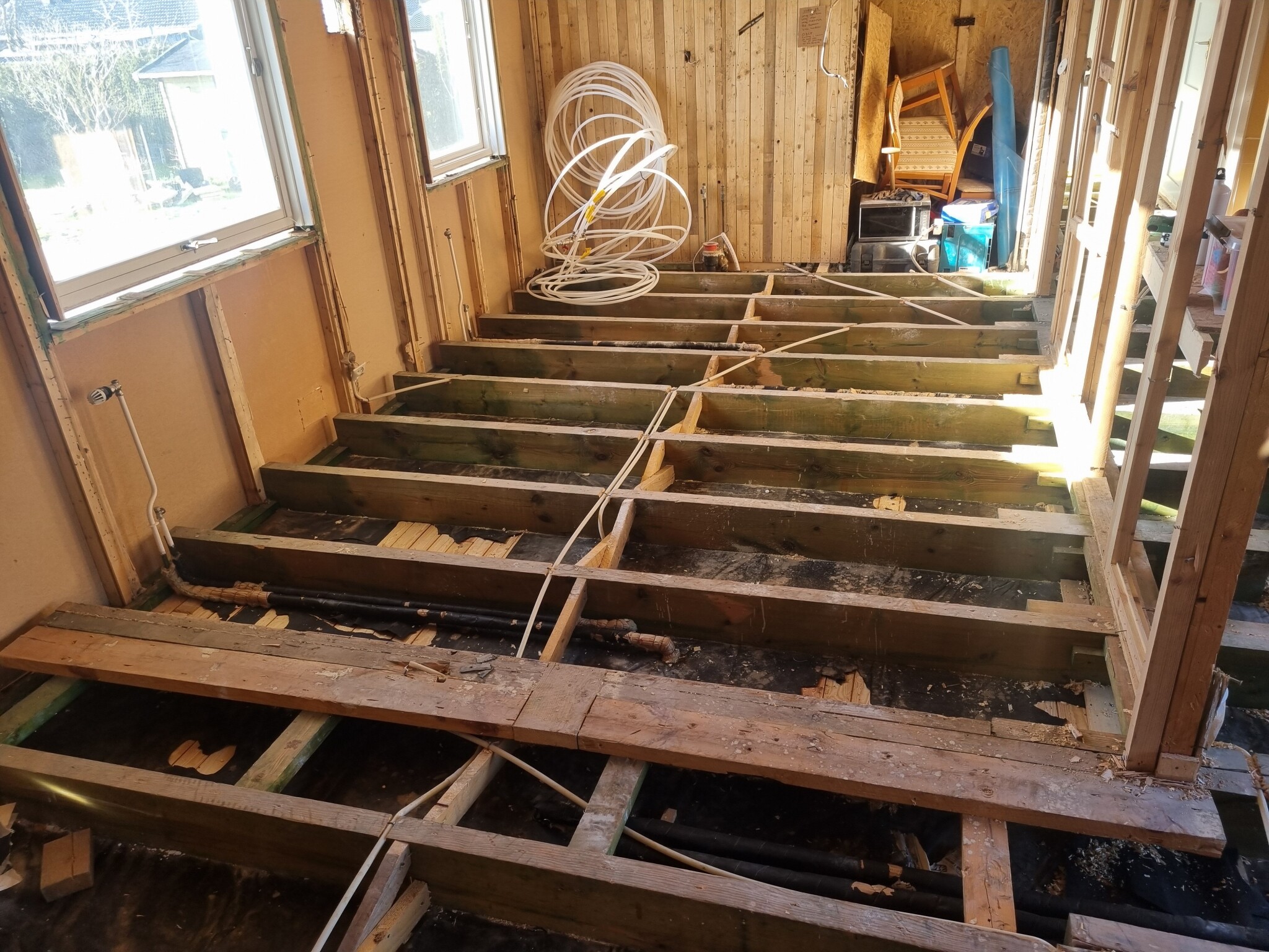

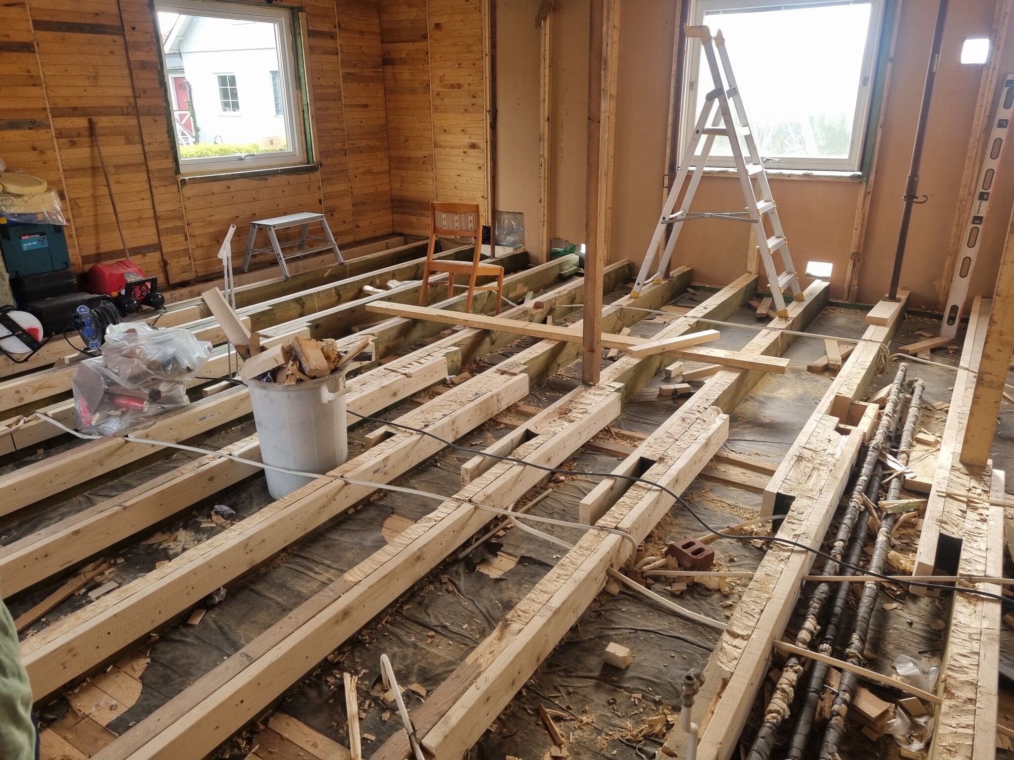

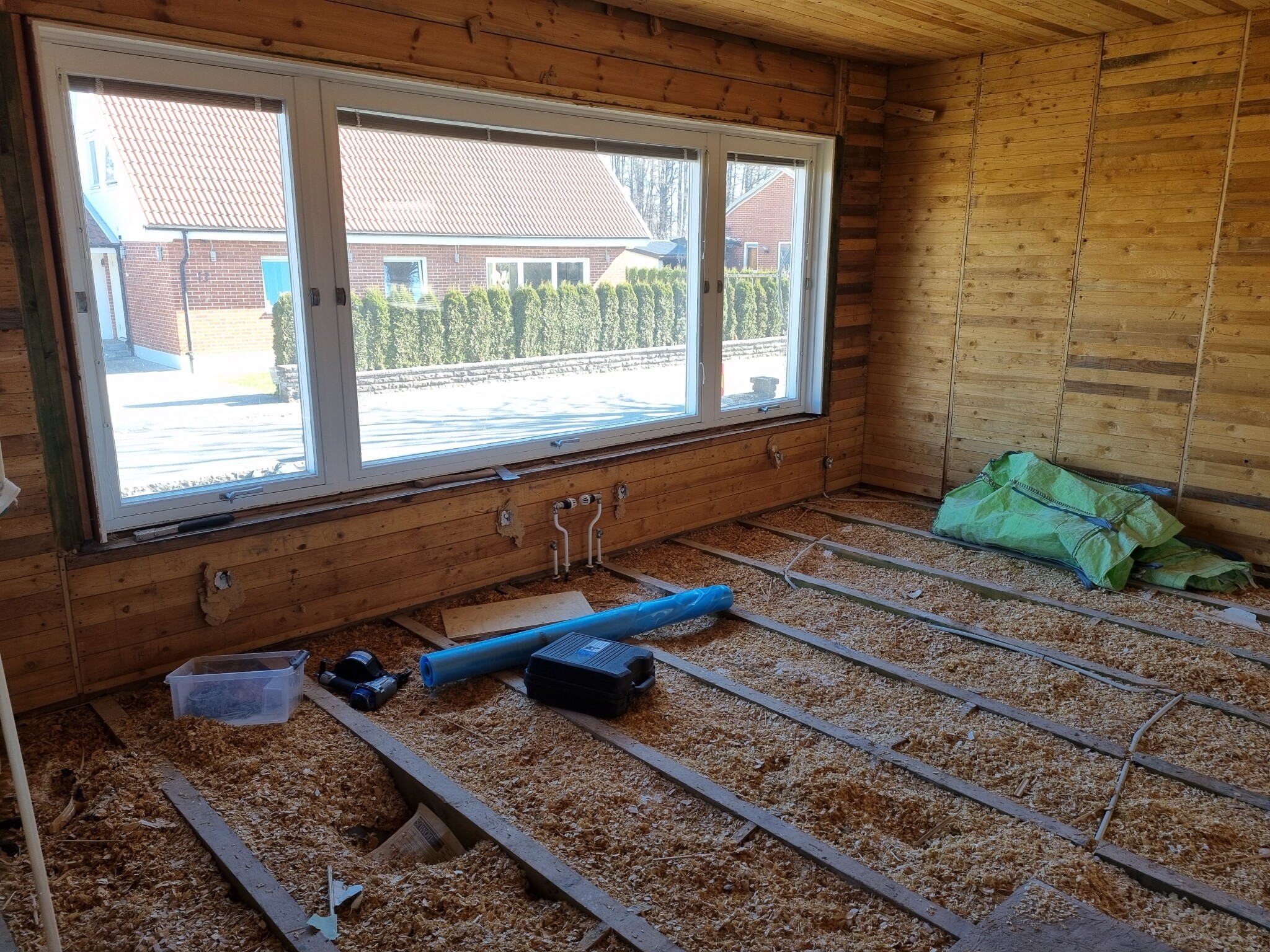

Bjälklaget
Sen sist så har all kutterspån tagits bort mellan bjälkarna och man har riktat upp golvet genom att slå på 45x120 balkar på befintliga bjälkar. Golvet var inte helt rakt så det behövdes. Man fick även ta av lite på befintliga balkar då man nu behöver utgå efter höjden på utbyggets nivå.
Kutterspån borta
Inre rum under renovering med frilagda bjälkar, borttagna golvplankor och installation av nya balkar. Fönster byta ut för bättre stöd.
Golvbjälkar synliga i ett rum under renovering, med borttagen kutterspån och påbörjat arbete med bjälklag och fönster.
Uppriktat
Renoverat rum med synliga bjälkar, lösa brädor och arbetspall vid fönster. Stökig arbetsplats med träspill och verktyg.
Renovering pågår med öppnade golvbjälklag och borttagen kutterspån. Rum med blottade väggar och dörröppningar, förberett för nya balkar.

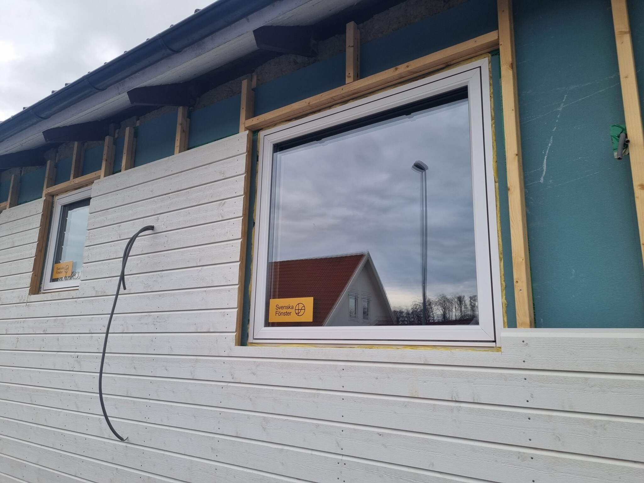

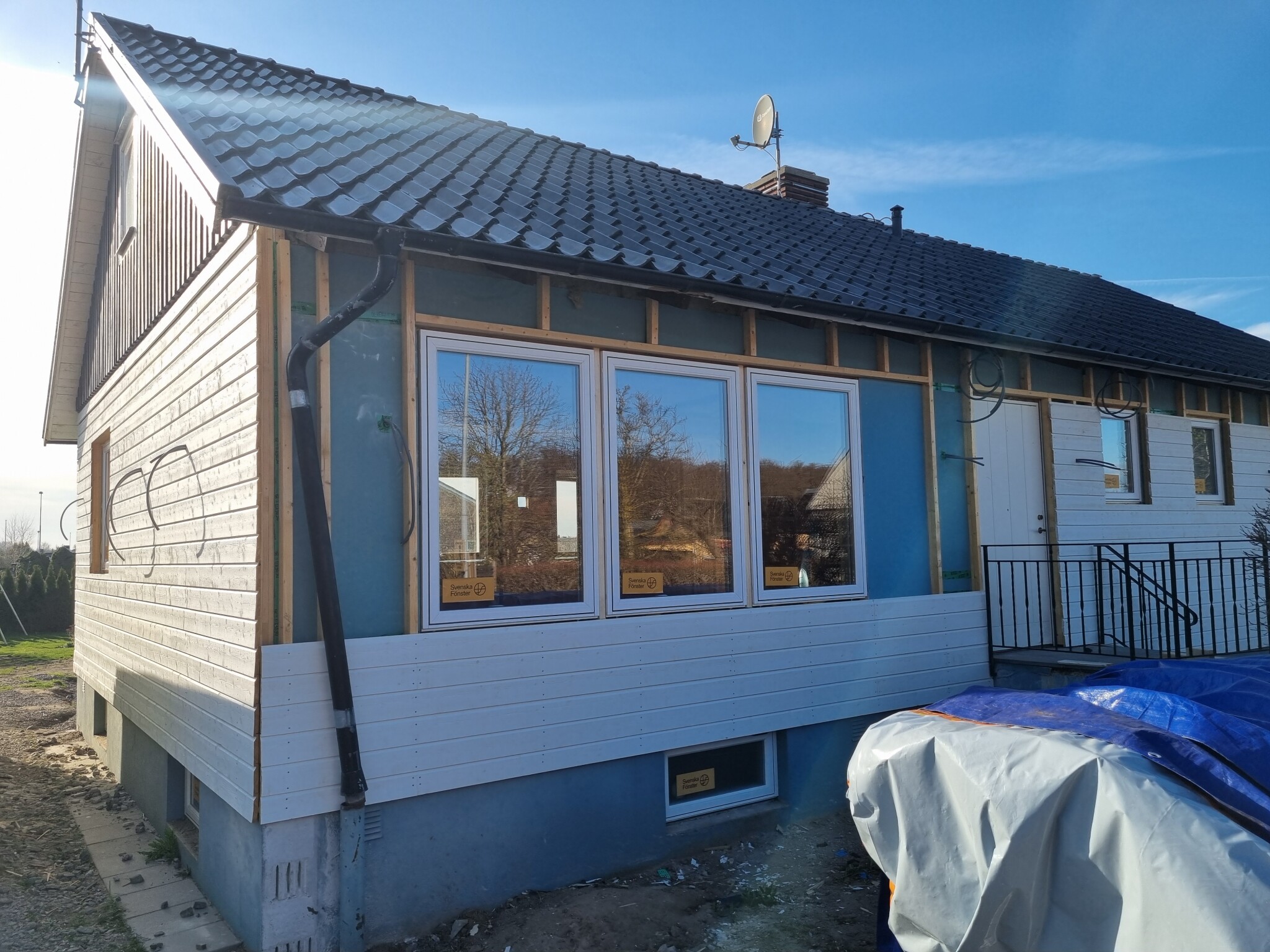

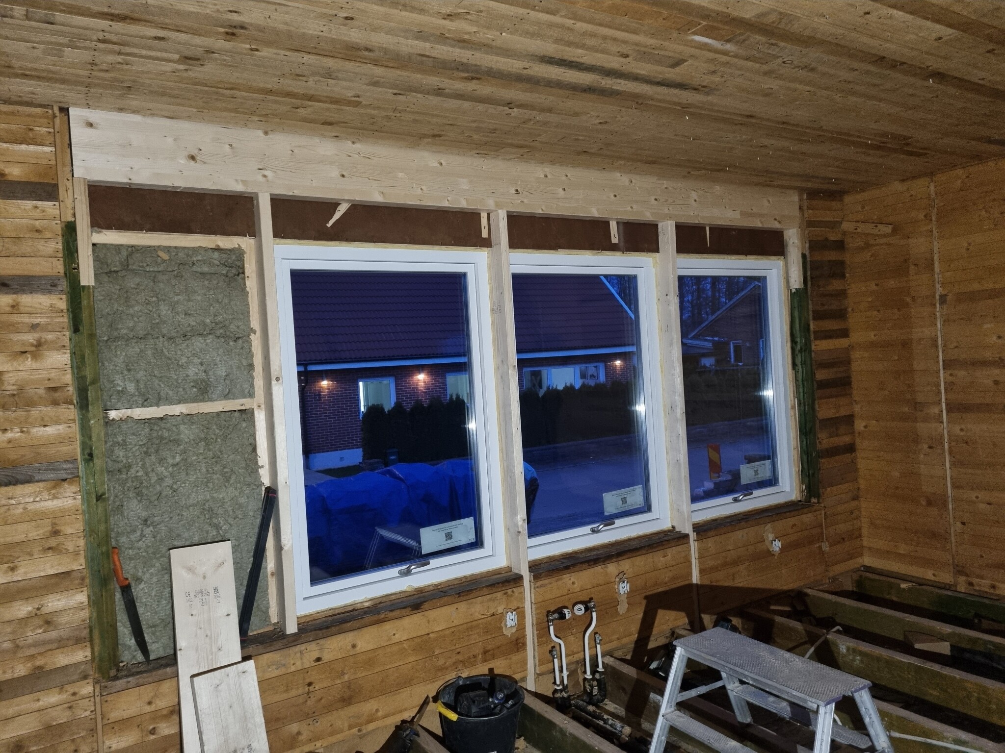

Fönster

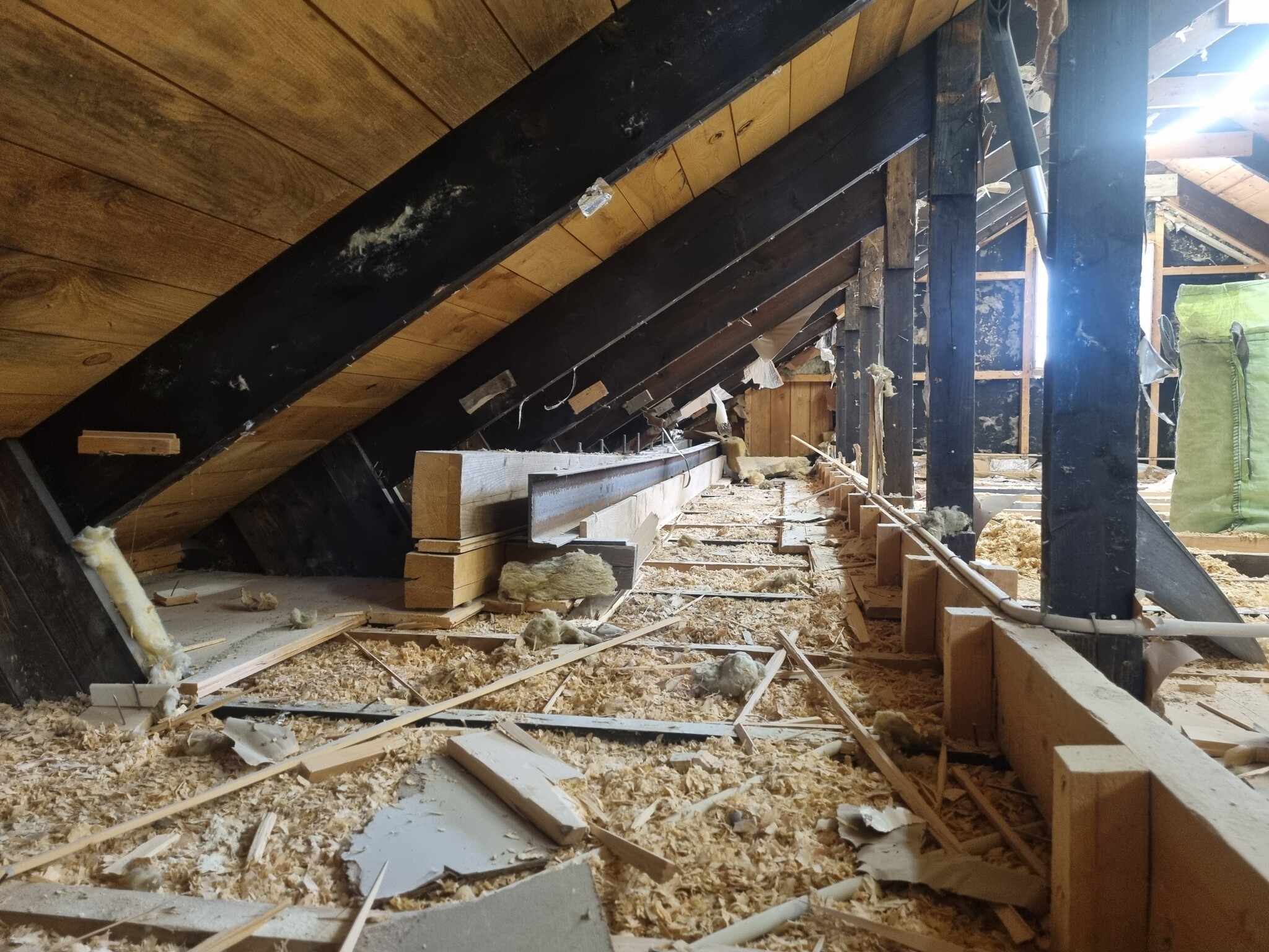

Även alla befintliga fönster på markplan har bytts till nya. Här var det ett problem med fönsterna i vardagsrummet då det inte fanns någon balk ovanför fönsterna som tog lasten. Utan den lasten hade man tagit med hjälp av en limträbalk och en järnbalk i kattvinden på planen ovanför. Så här fick man sätta in en nya balk och pelare för den lasten ovanför fönsterna där man helst vill ha den.
Valde mellan Elitfönster och Svenska fönster (fd Traryd) och vi valde Svenska Fönster då vi inte gillade att Elitfönster hade mycket mer synliga gångjärn på vridfönsterna.
Fönsterna i vardagsrummet byttes till 3 lika stora fönster och totalmåttet på alla fönster minska lite för att ge lite mer väggyta i vardagsrummet.

Avlastningen till fönsterna var i kattvinden ovanför. Vet inte varför man gjort såhär, kanske en efterkonstruktion? Notera böjen på balkarna :)
Ett vindsutrymme där kutterspån har tagits bort, med synliga bjälkar och en ny balk förlastning ovanför vardagsrumsfönsterna.
Efter. Nya balk på plats.

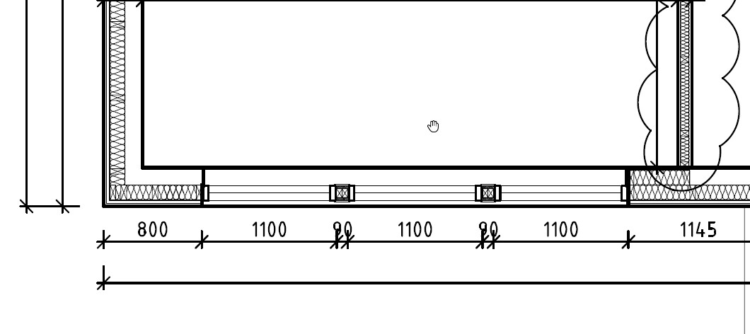

Ritning av bjälklag med måttsättning och placering av balkar i byggprojektet, visar förändringarna efter justering och byten.
Fler bytta fönster
Byggnad med nytt fönster från Svenska Fönster installerat i en vägg under renovering, med vit ytterpanel och synliga reglar.

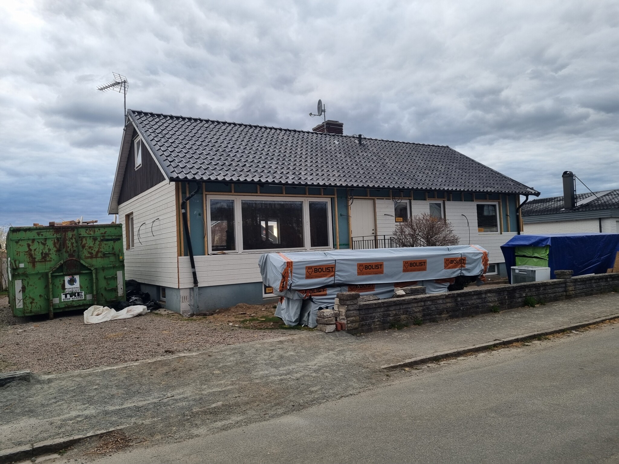

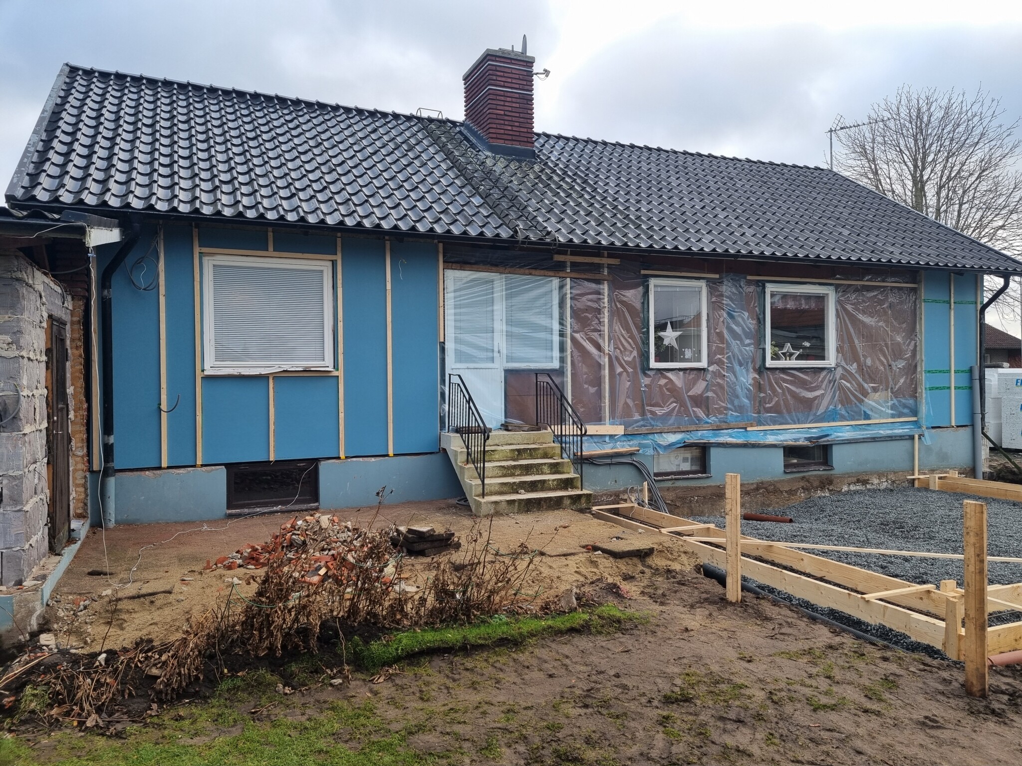

Vid altandörren togs fönstret bredvid bort, det bytes till en bredare dörr och till en dörr med helglas, istället för bröstning.
Hus under renovering med nya fönster och plasttäckt fasad, trästomme för kommande konstruktion och ställning runt huset på väg att sättas upp.
Renoverat hus med ny panel, två fönster och en dörr. Byggmaterial ligger på marken framför. Tak i svart tegel och en röd skorsten syns.
Efter det har det flyttas lite väggar och förbereds för pelare och balkar. Även ställning runt huset är på G. Lägger upp om det snart.

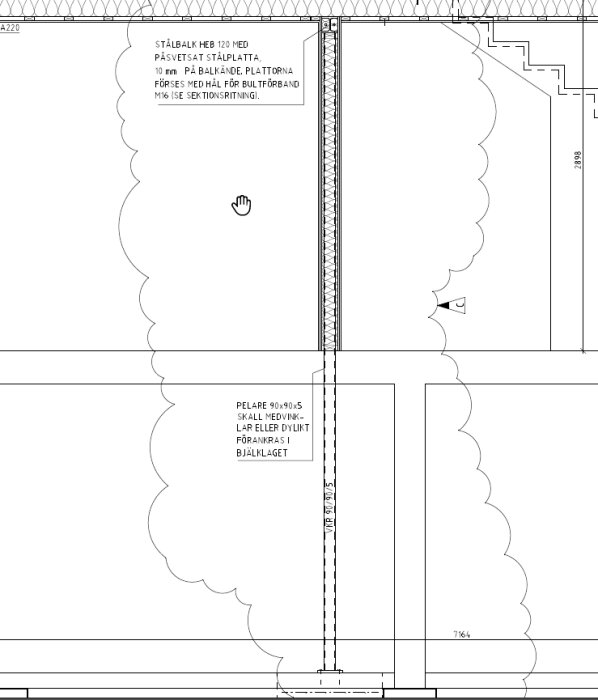

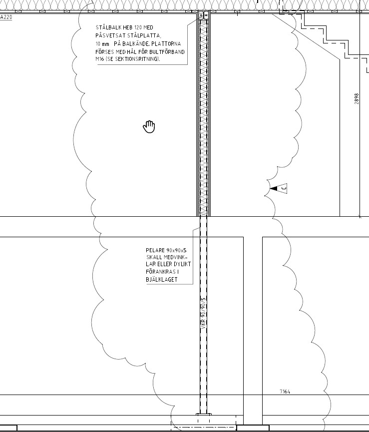

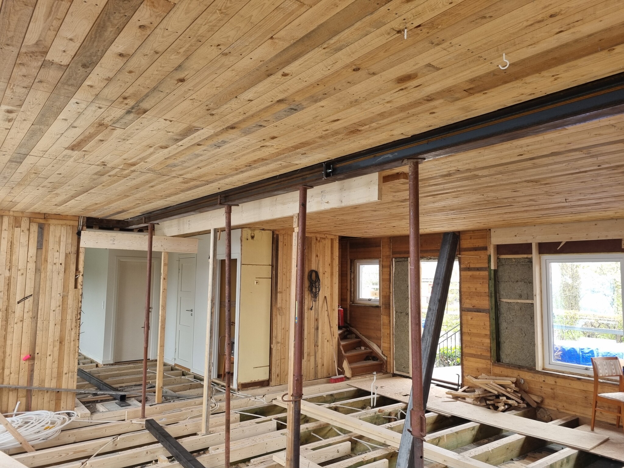

Balkar

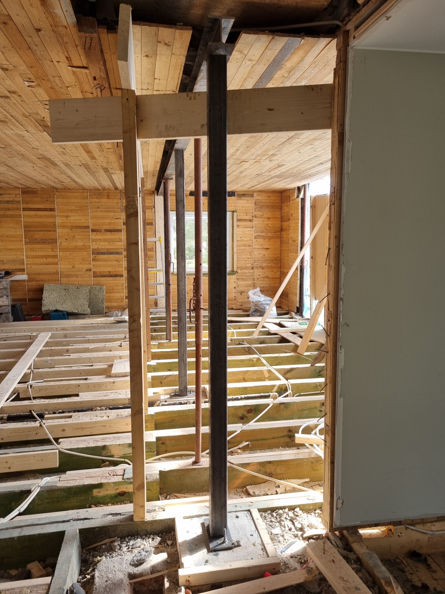

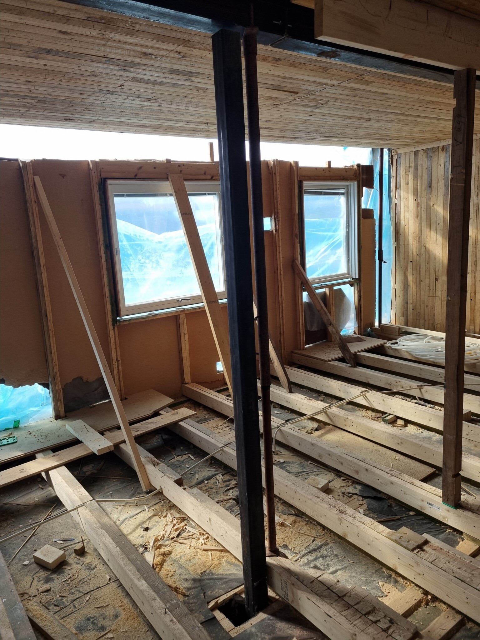

Nu har det kommit lite balkar och pelare på plats.

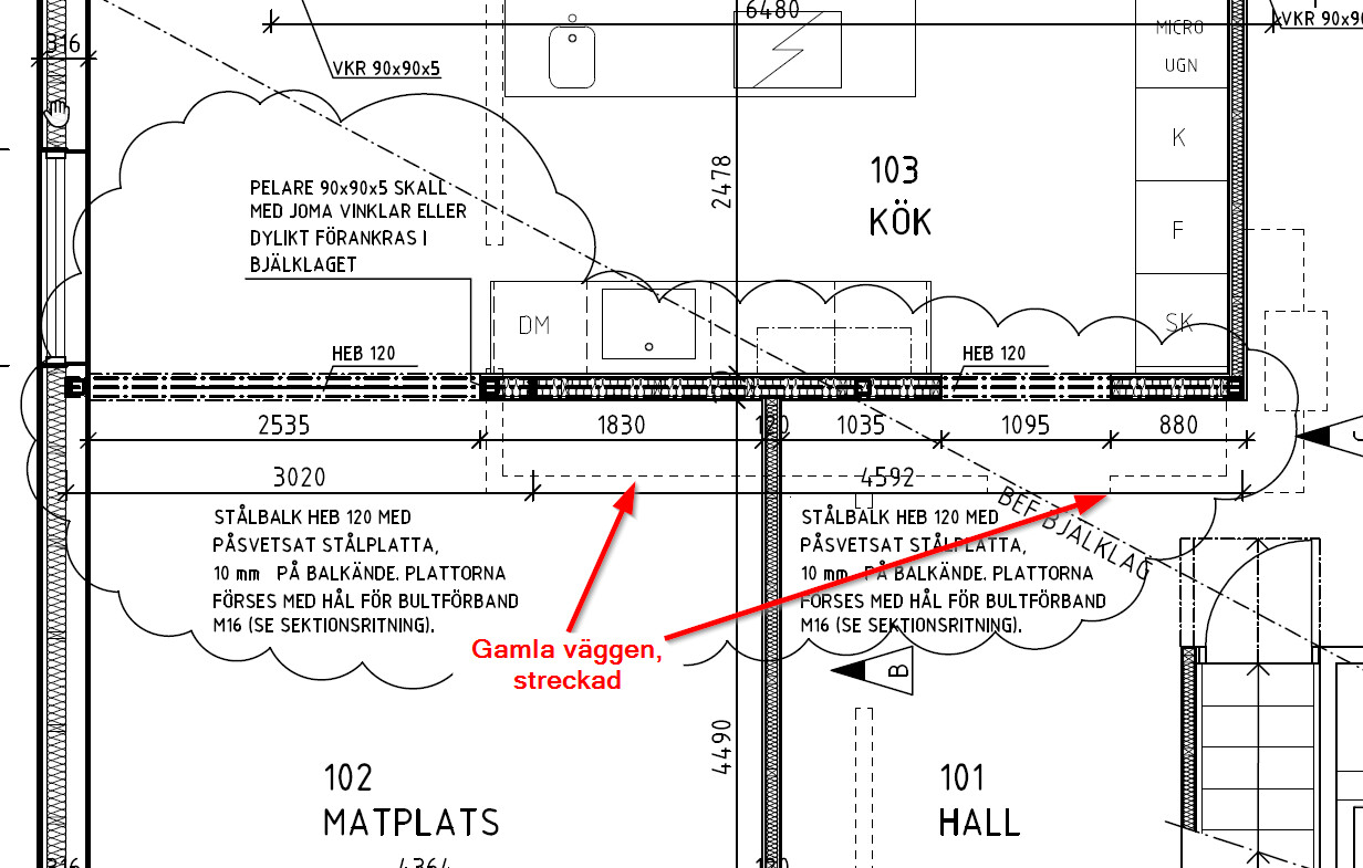

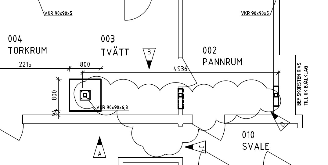

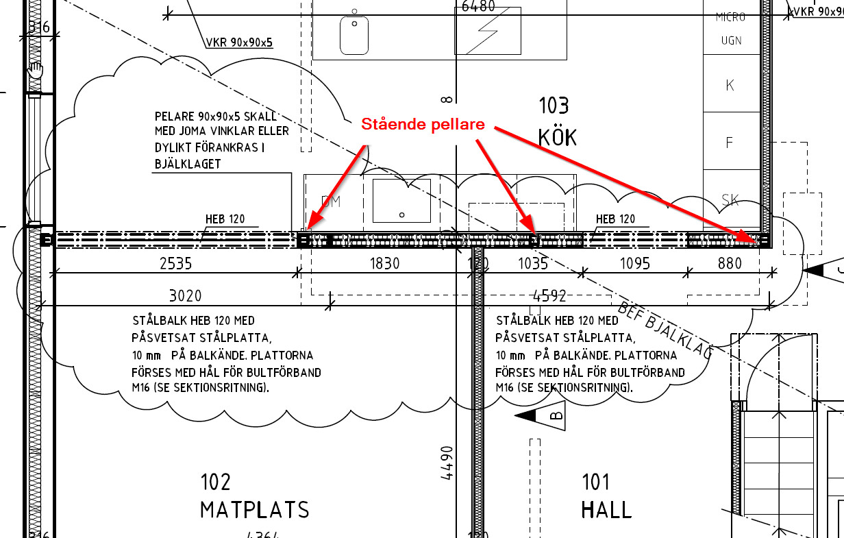

Vi kommer som sagt tidigare flytta våran centrumvägg i huset för att ge mer yta i hallen och vardagsrummet,
Ritning över planlösning med stålbalkar och pelare, visar centrala väggen och dess förstärkning. Gamla väggen markerad med streckad linje.
Detta innebär att de kommer behöva få ett nytt stöd underifrån, då den gamla väggen stod på centrumväggen i källaren.
Så på 3 ställen ställs det pelare för att ta vikten av en ny liggande balk som ska ligga över hela spannet av denna vägg, plus lite till. 2 av pelarna står på källarväggar medans en av pelarna inte hamnar vid en källarvägg utan går hela vägen ner till plattan i källaren.
Det går även att läsa detaljerna i ritningen för att förstå lite mer.
Ritning som visar placeringen av stående pelare och HEB 120 stålbalkar i en byggnadsstruktur, särskilt vid kök och matplats.
Sidobild:
Byggritning av en stålkonstruktion med HEB 120 balk över tre pelare, varav en pelare går ner till plattan i källaren.

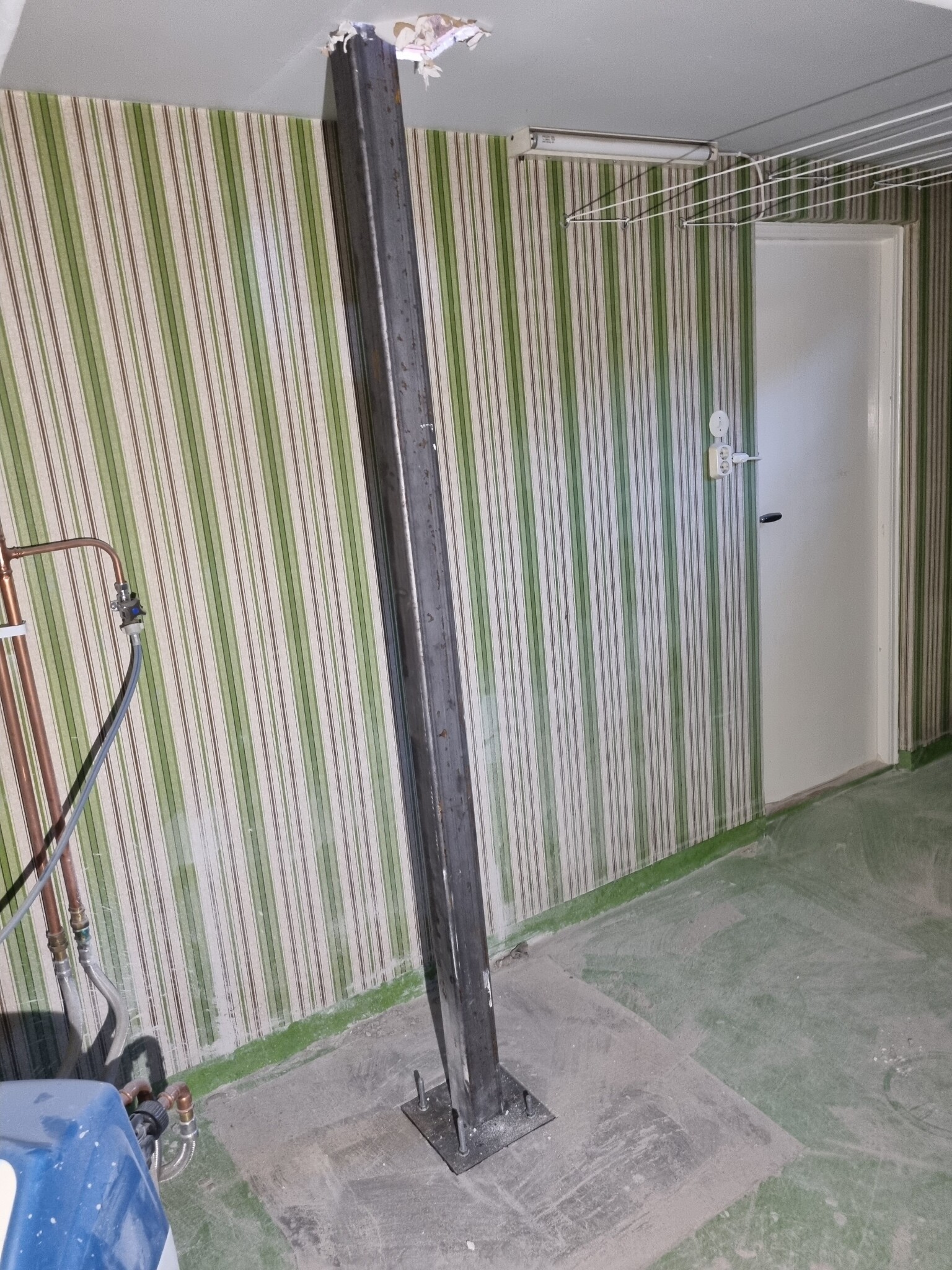

Källaren där man kan se att 2 pelare står på källarväggar och en på plattan.
Ritning över källare med rum som tvätt, pannrum, torkrum och svale samt positionering av pelare och balkar.

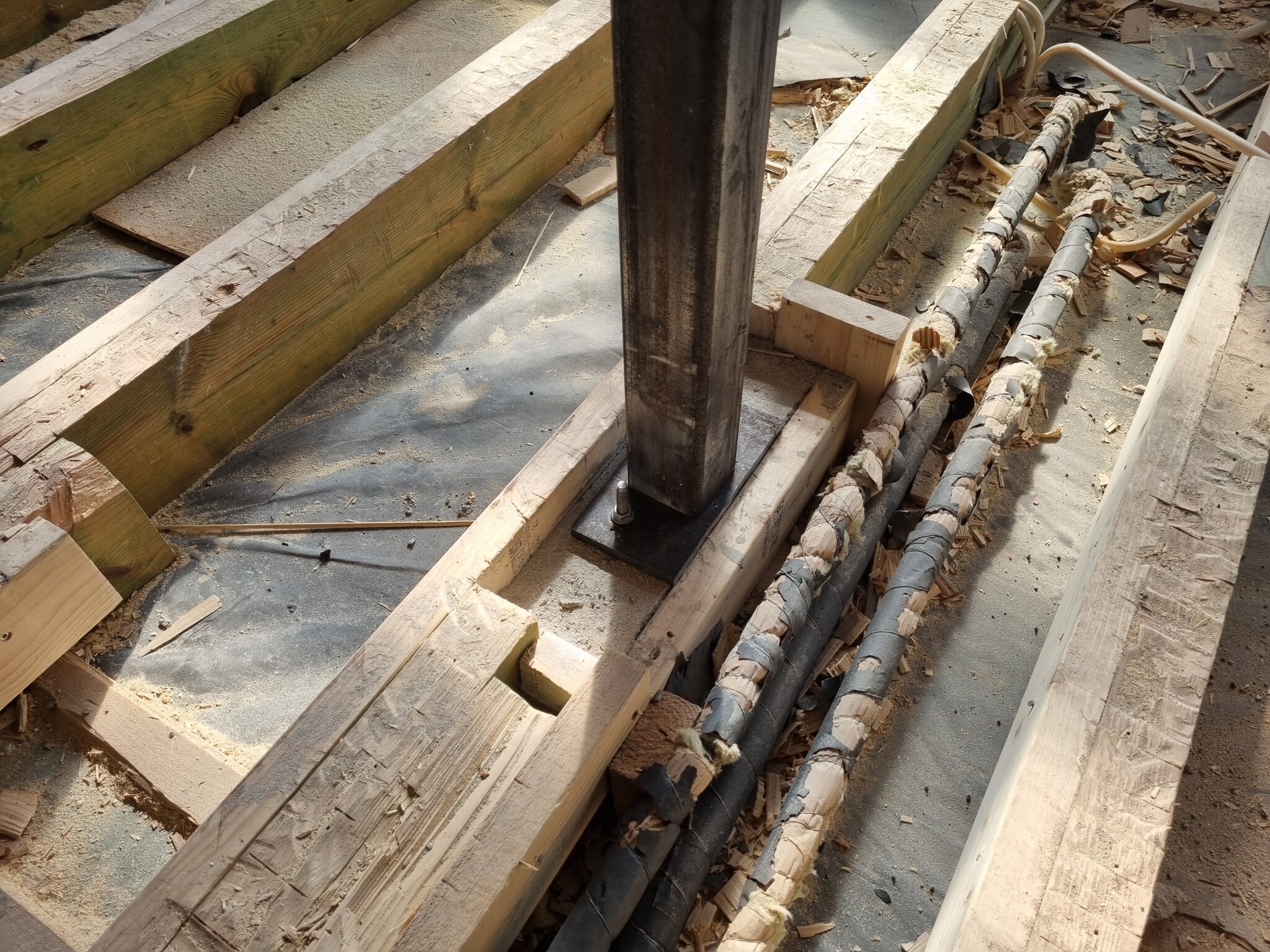

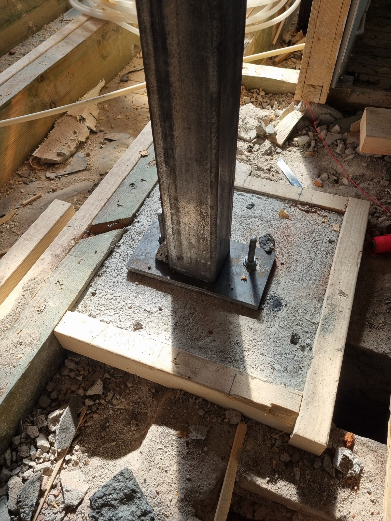

Så nu har det gjutits fundament för dessa pelare och pelarna är på plats.
Byggarbetsplats med träväggar och tak, stålbalkar och pelare installerade, golv under konstruktion, fönster i bakgrunden.
Byggarbetsplats med träbjälklag och vertikala metallpelare som stöder taket. Trägolv har tagits bort och byggmaterial syns i bakgrunden.
Stålpelare monterad på gjuten betongplatta i källaren med träreglar och byggmaterial runt omkring.
Pelare på gjutet fundament mellan träbjälkar i konstruktion, omgivet av sågspån och några kablar eller rör.
Byggarbetsplats med träreglar, stödbjälkar och två fönster. En pelare står centrerad, omgiven av löst material och träbitar på golvet.
En stålpelare installerad i ett källarutrymme, fastsatt i betonggolvet, med en perforerad grön och vit randig tapet bakom.

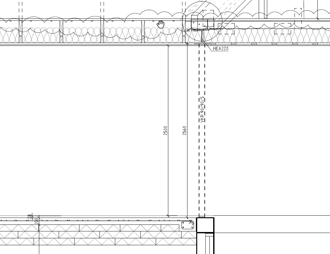

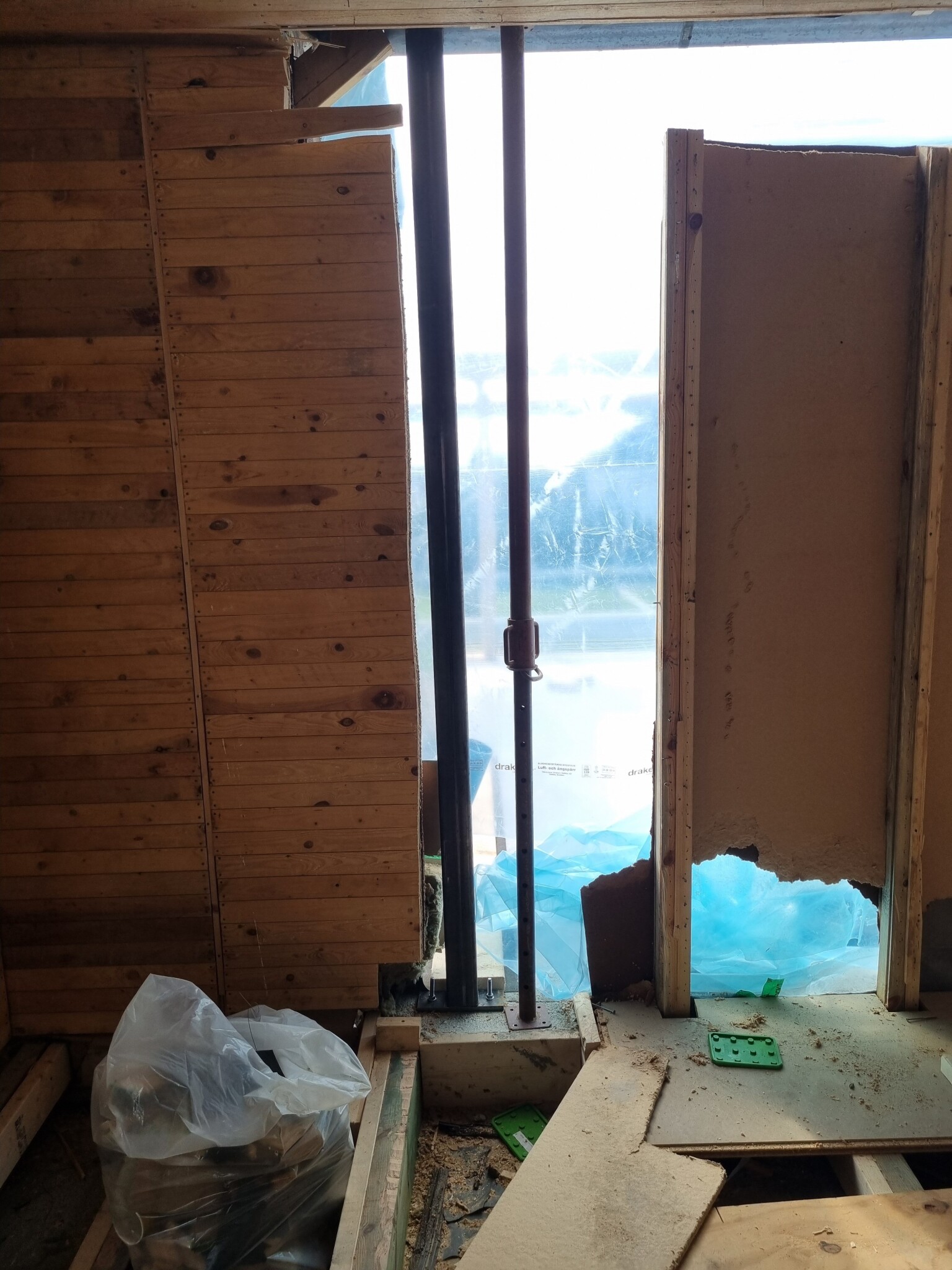

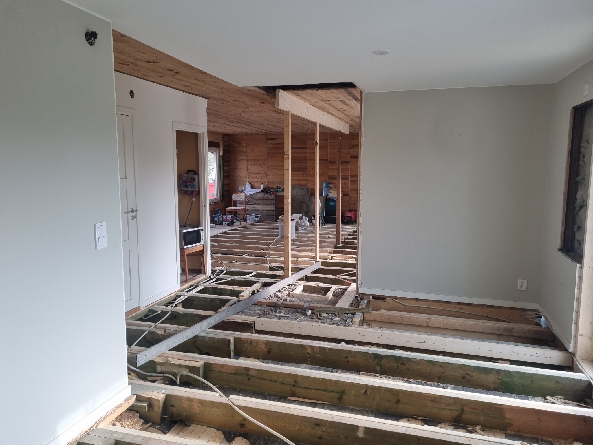

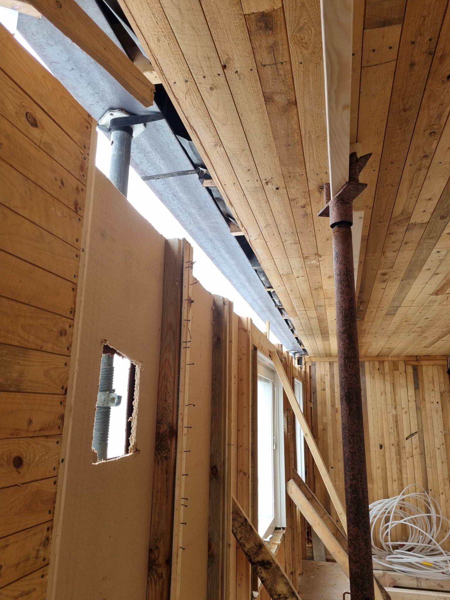

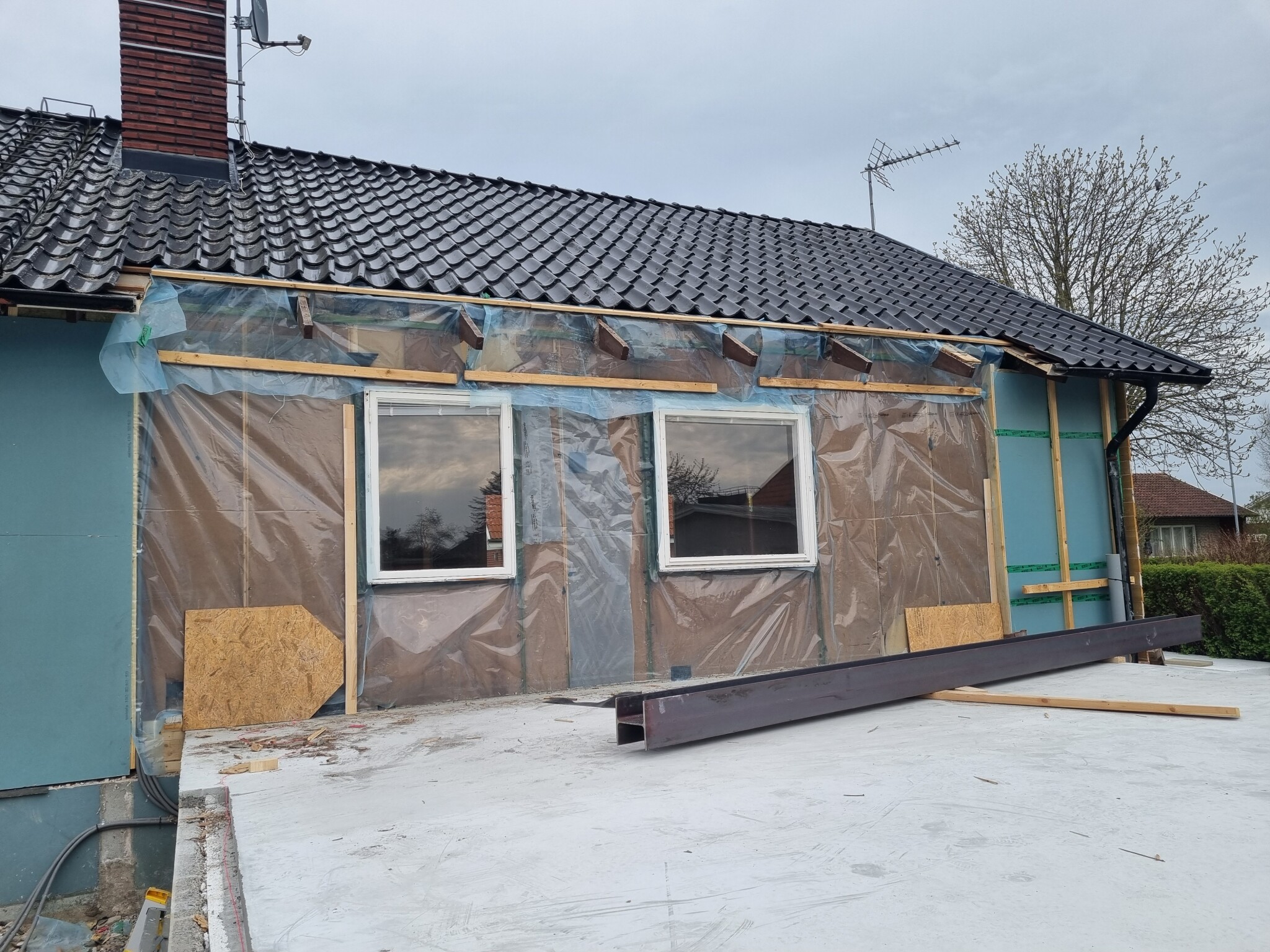

Det har även jobbats med balkar till övergången till utbygget.

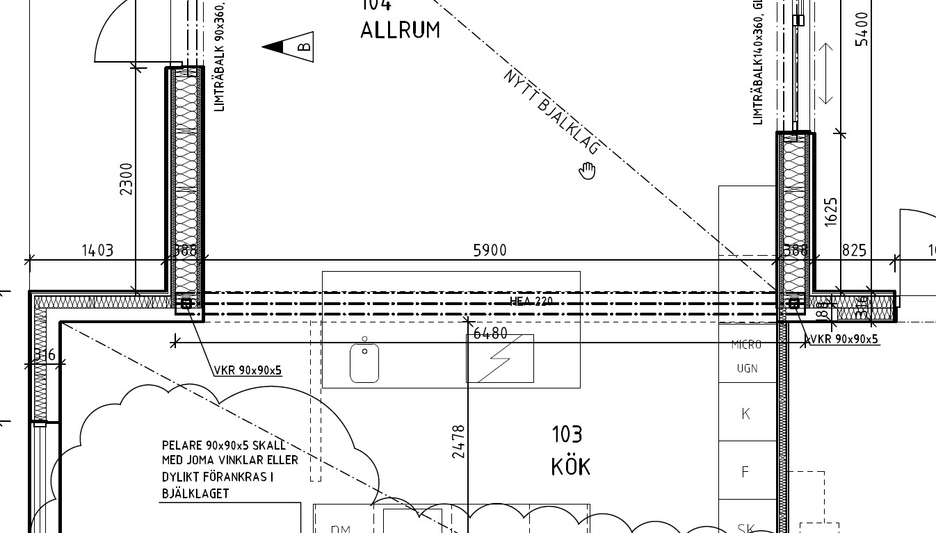

I och med att vi öppnar upp ytterväggen med ett ca 6 meter stort hål, krävs det en stor balk för att ta lasten i hålet.
Det är en hea 220 balk som även stöds upp på samma sätt som den andra balken. 2 pelare som står på källarytterväggen.
Ritning av husets bottenplan med placering av balkar och pelare, visar allrum och kök samt måttangivelser och materialspecifikationer.
Sidobild:
Byggnadsritning visar placering av HEA 220 balk och pelare över källarväggar. Skiss beskriver stöd för ny vägg och balkar i utbyggnadsprojekt.
Liten balk:
Husfasad med plastskyddade väggar, fönster mitt på väggen, synlig takpanna, skorsten till vänster, balkar placerade på marken framför.
På plats:
Hus under renovering med plast över fönstren, stegar vid fasaden och en gjuten betongplatta framför. Skorstenen syns på taket.
Två metallpelare står på plats vid en väggöppning under byggnation, med trä och gips runtomkring samt byggmaterial på golvet.
Inre byggkonstruktion med träpaneler, balkar och pelare som stöder en takbalk. En del av en vägg under konstruktion med öppning och fönster.

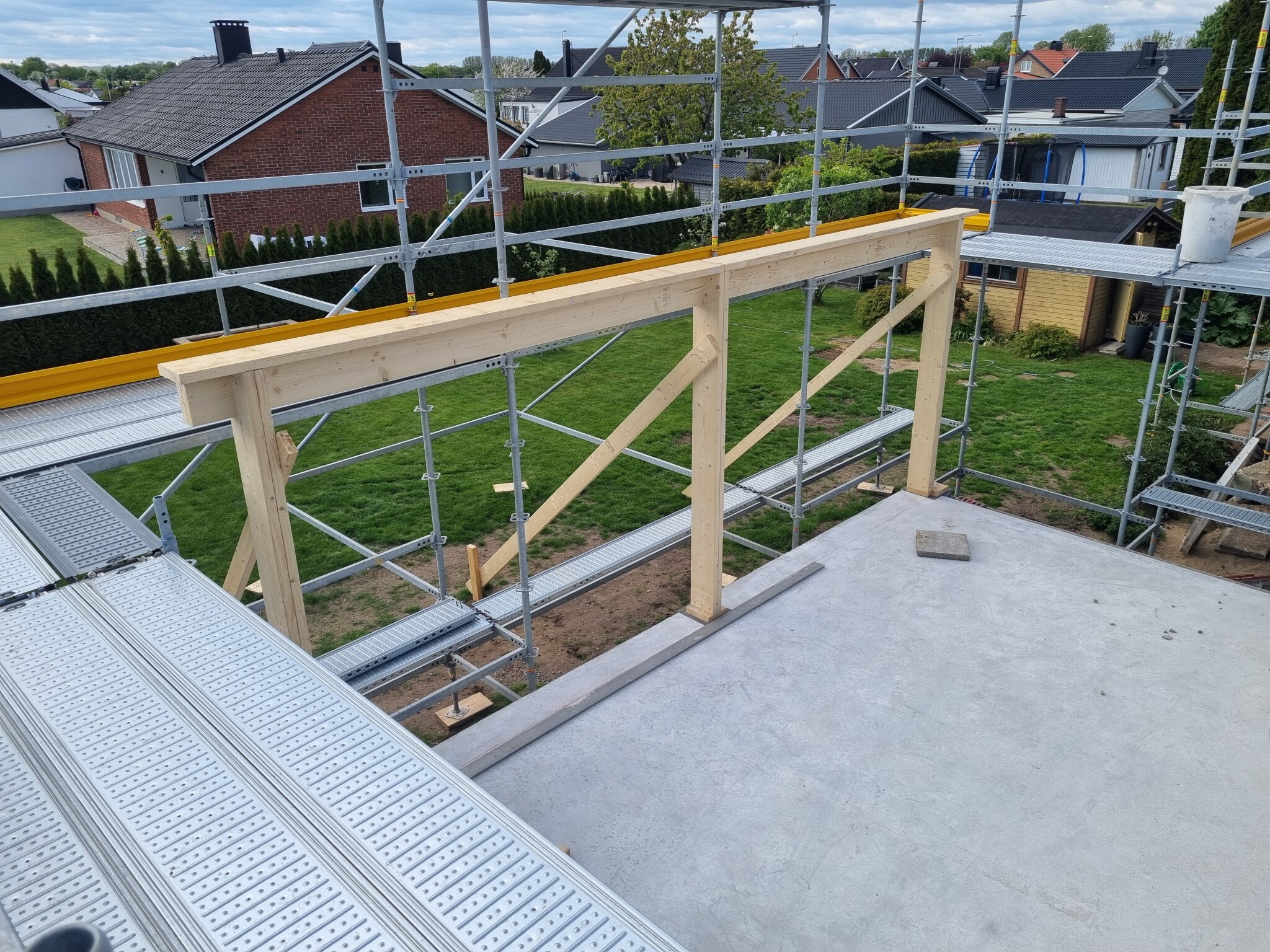

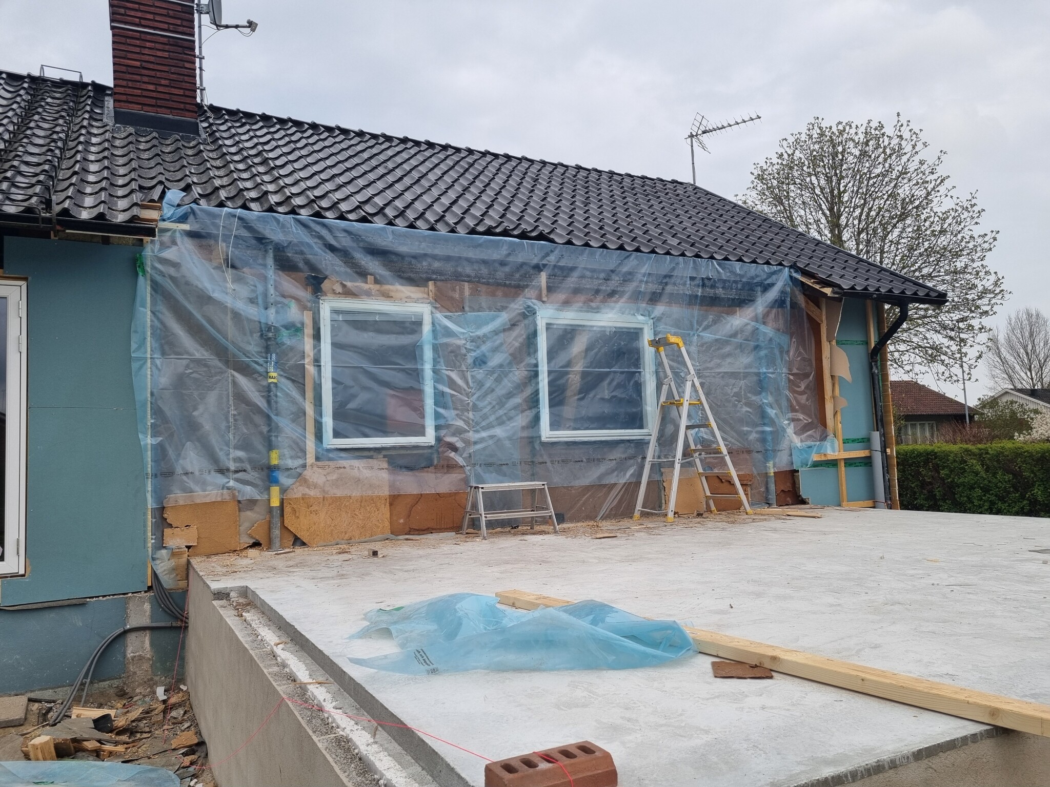

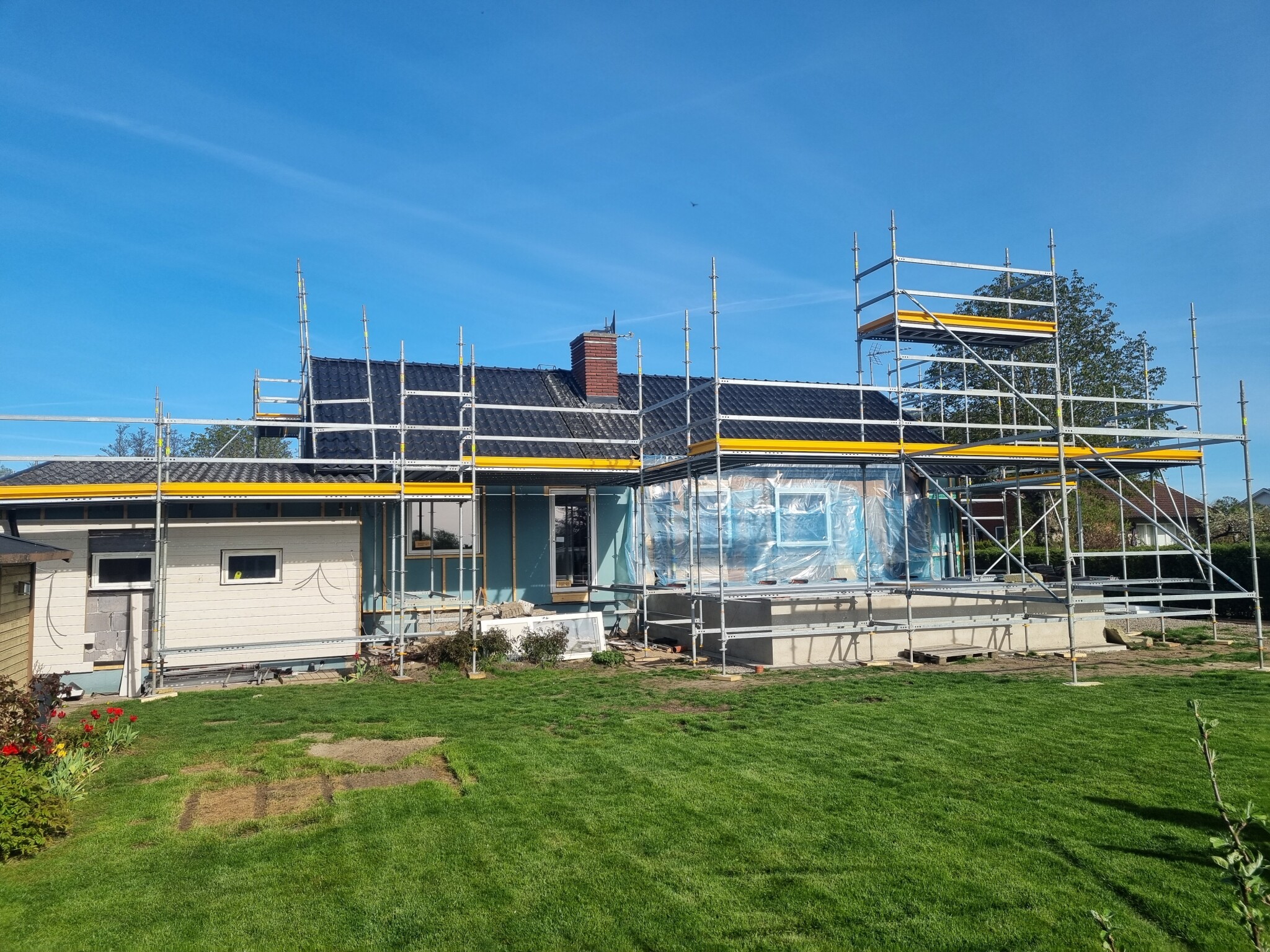

Nu har ställningen kommit upp runt huset och man har börjat riva skorsten och börjat bygga upp stommen till utbygget:
Hus under renovering med byggnadsställningar runt fasaden, i soligt väder. Grön gräsmatta i förgrunden, blå himmel ovanför.
Träkonstruktion under byggnation på husets övervåning, omgiven av byggnadsställningar, med utsikt över en trädgård och omgivande hus.
