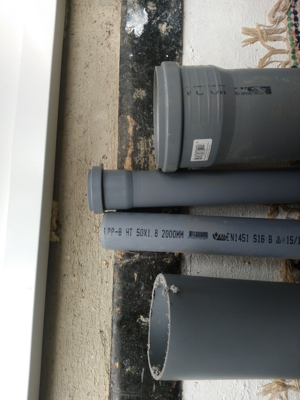

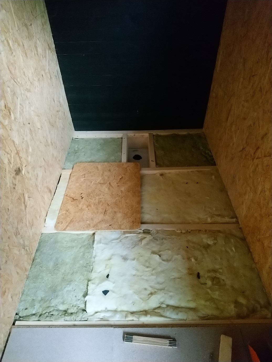

Håller på med en mindre toalett och ska upp med ett 50 rör för handfat och ett 110 rör för toaletten genom spånskivegolvet. Min fråga nu är om muffarna ska vara kvar eller om vvs:aren bara vill ha pipan?
Min tanke är ju att vvs:aren bara ska ställa dit toaletten (eller om jag gör det själv). Samma sak med handfatet. Så frågan är om muffarna ska vara kvar?
Jag har nämligen lite raka rörsnuttar med och utan muffar som jag skulle kunna använda.

Plattsättaren vill ha 60mm rakt rör som uppstick efter att golvspacklet är lagt, så ca 80-100mm över golvspånet.
Även avstånd mellan vägg-rör skall vara minst 60mm.
Detta för att manschetterna skall kunna monteras korrekt och enl gällande regler.
//Kramla

Enormt tack för svaret.
Misstänkte att toaletten inte ska ha muffen kvar, men det är alltså samma med handfat menar du?
Mvh Fredrik

Ja lika även där och ev avsättning för tvättmaskin.
/Kramla
Dra slätrör ur golvet bara, det är enklast. Detta eftersom den som drar rör inte har en aning om var nivån på golvet blir sen. Då blir det enklare med slätrör och sen kapas det bara efter behov.

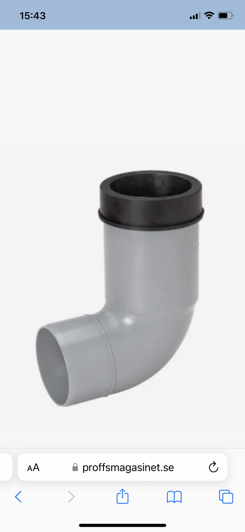

Skall du vara riktigt duktig säter du en wc stos PVC wc-stos för toalettinstallation.
E egge80 skrev:
Skall du vara riktigt duktig säter du en wc stos[bild]
fast numera arbetar man inte med såna.......det är mycket enklare att ha slätrör nuförtiden då det allt som oftast ska flytas och det ska in klinkers och med en wc stos har det hänt att det som sticker upp blir för litet. Då blir det inte lika roligt........Idag finns det en flora med wc anslutningar som bara sticks ner i slätrör.
Vilka är man? Är det rekomendationer från branschen?
Jag är nyfiken eftersom min plattsättare valde att sätta en sådan när han fick fria tyglar att göra som han ville.
man använder vad man vill såklart. ingen regel på det viset men då måste man ju veta höjd på slutresultatet i förväg och väga in det.
Eller vad menar du förresten? Drog plattsättaren avloppet också ?
Jag vet faktiskt inte hur han identifierar sig själv men jag kallade honom plattsättare för att göra det självklart att han flytspacklade, tätskiktade osv. Rörmokare är han definitivt inte men han drog avloppet samtidigt som han förstärkte bjälklaget eftersom det blir bäst så, resten av vvs:n gjorde jag.
