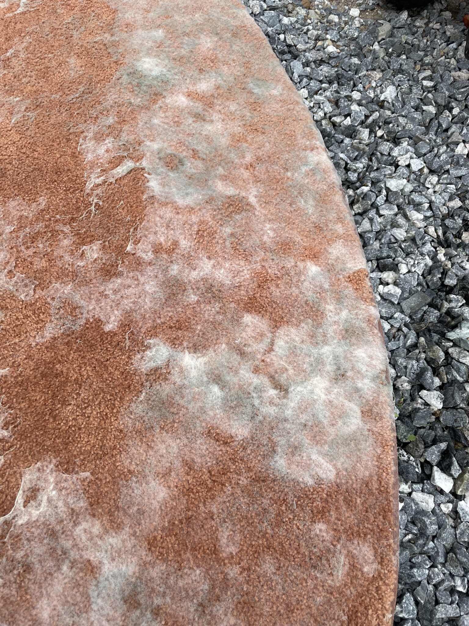

Är detta mögel?
  • Ja
  • Nej
  • Kanske
Logga in och rösta för att se resultatet.

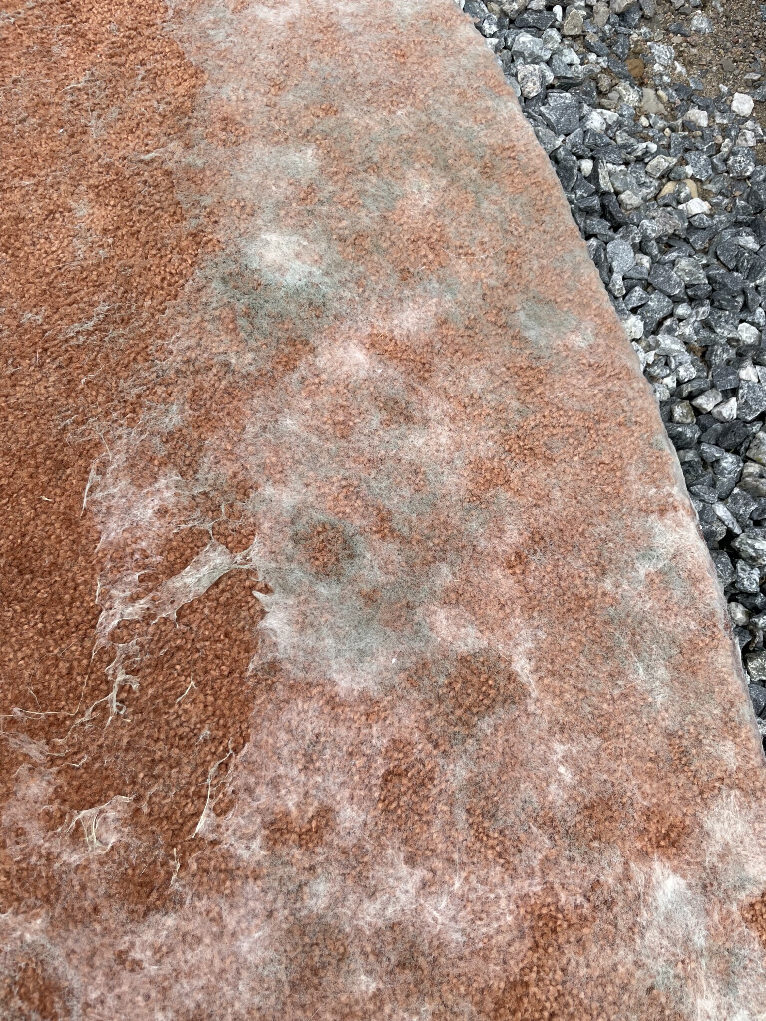

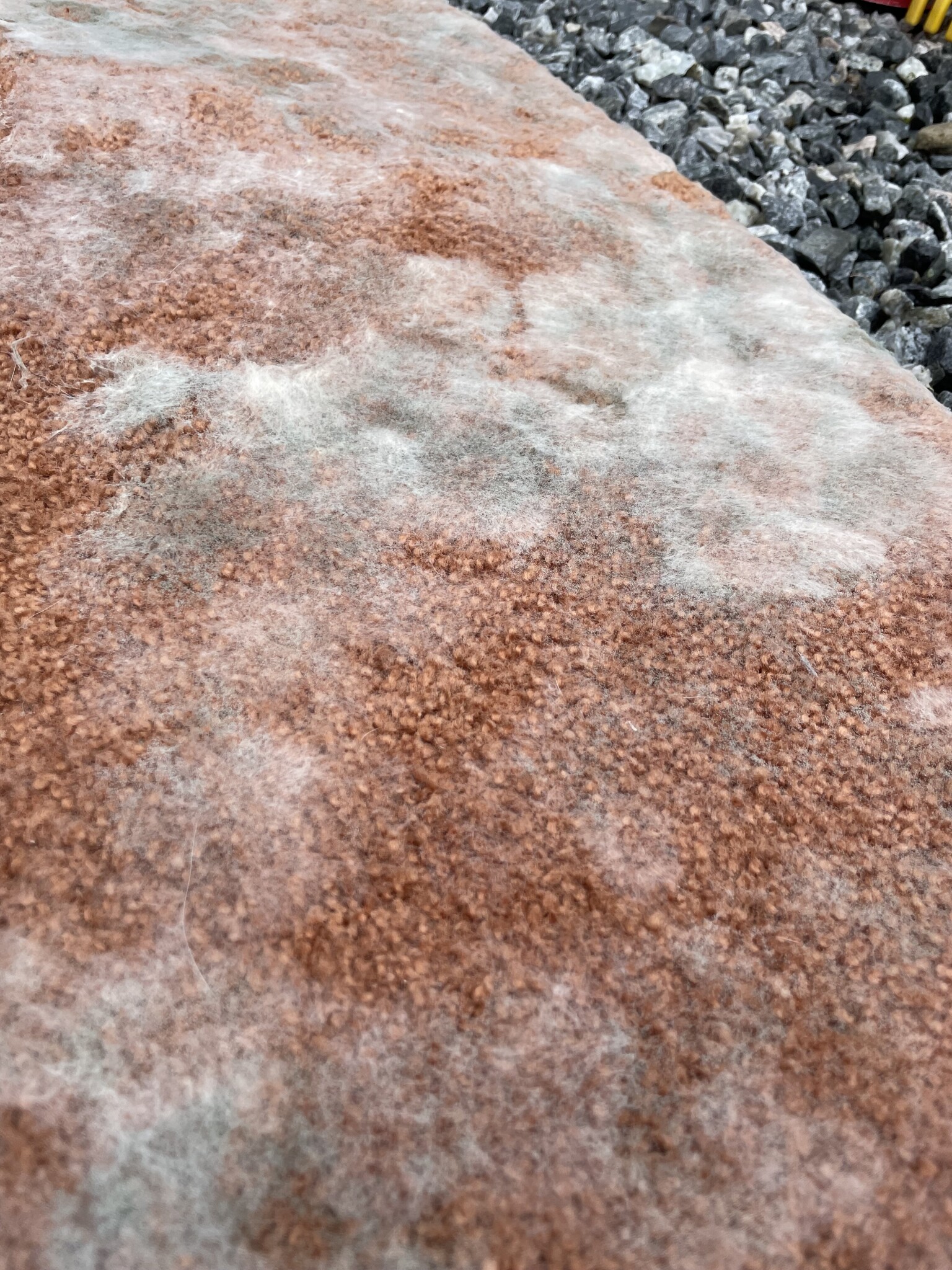

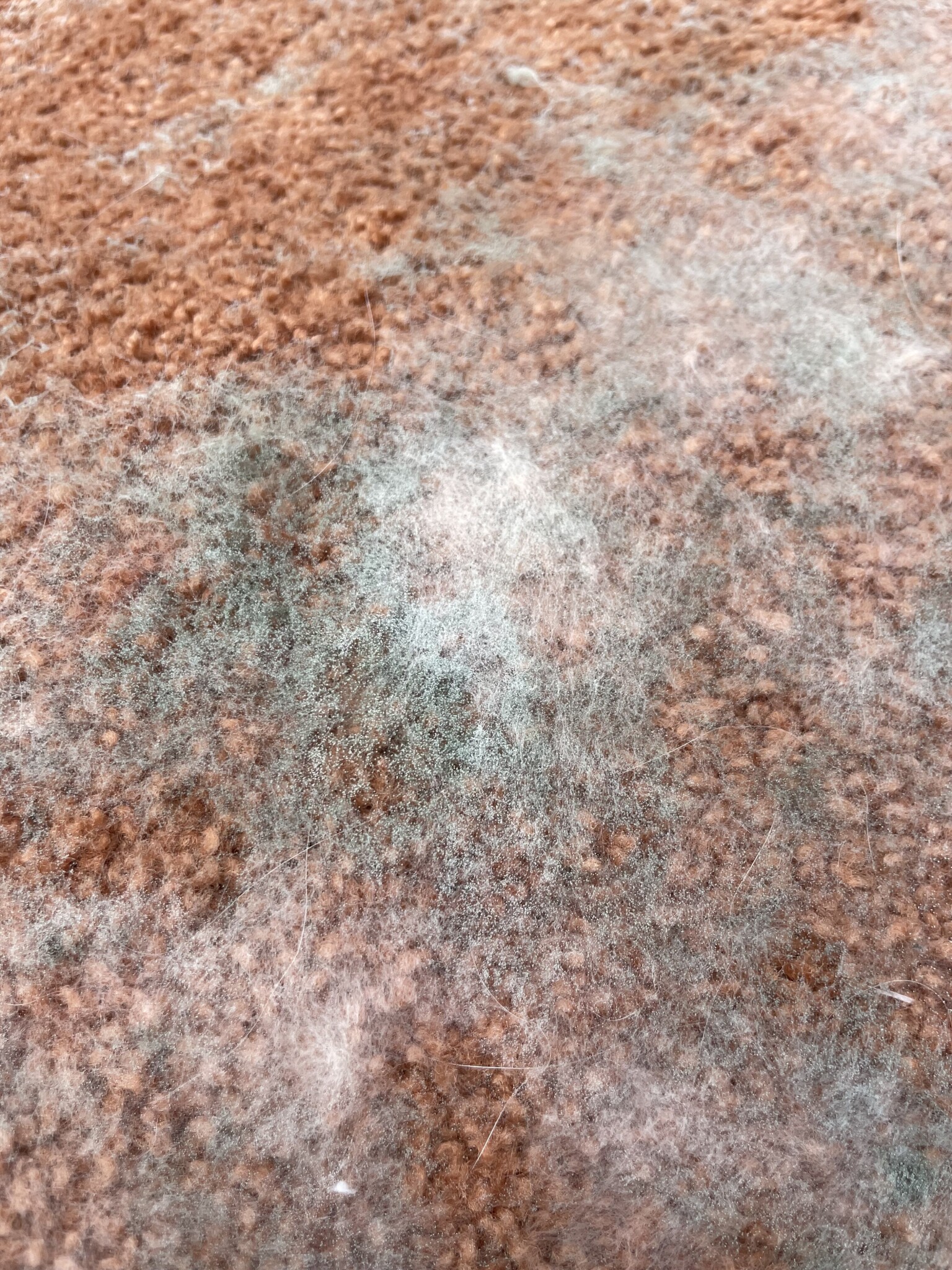

Karln i huset vägrar erkänna det, trots att vi till ett faktum VET att vi har fuktgenomslag i källaren och behöver dränera! Detta har börjat växa på en matta som låg under en säng som stått i vår inredda källare sedan ungefär 2 månader tillbaka. Visst är väl ändå detta mögel??
  • Matta med mögelliknande tillväxt synlig i form av vita fläckar, vilket indikerar fuktproblem i källaren.
  • Matta med vit mögeltillväxt på orange yta, omgiven av grus.
  • En orange matta med vita och grå fläckar av misstänkt mögel ligger delvis på grus.
  • Mögligt område på en brun matta, potentiellt orsakat av fukt, placerad på en stenig yta.
Ja det ser ut som mögel
Hushållerskan
Jo, det är mögel. Förvara känslig materiel någon annanstans.
Hushållerskan
i en källare skall man ha golvbeläggning som släpper igenom fukt, frågan är om mattan gör det
Hushållerskan och 1 till
Mögel i allra högsta grad och snabbt dessutom, fanns tydligen mycket näring i denna matta
Om man funderar på utrymme för förvaring, ställ en hygrometer på platsen först under några dygn och se om fukten överstiger 70% Rh när man tittar till den då och då - över 70% Rh så är utrymmet inte lämplig för saker med organisk material i sig som trä, papper, tyg etc. men kan fungera för ren plast, betongplattor och annat som inte bryts ned.
Hushållerskan
C
Givetvis mögel. Dags att ta en allvarlig funderare på hur det är ställt med inredningen...
Sängen gör även att det blir än fuktigare under den. Sämre ventilation där.
