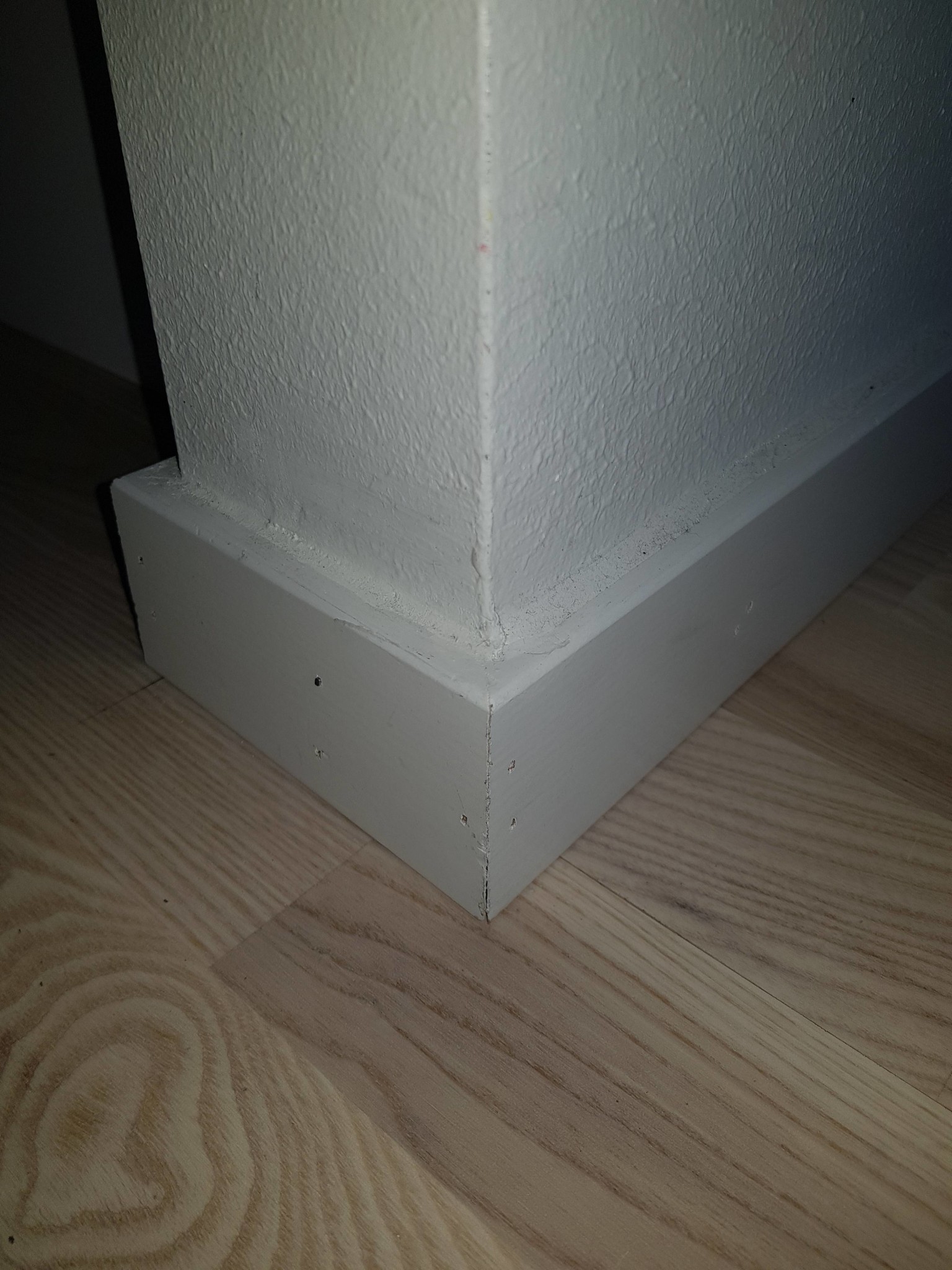

Här kommer några halvsuddiga bilder på hur lägenheten skall se ut enl. katalogen. Här finns det inga synliga skarvar, skruvar eller några halvdana kapningar. Fejk marknadsföring? Att uppvisa en "standard" som är hög, men i själva verket, i masslägenheter, är det på en helt annan nivå?
Får du lov att hoppa av om standarden skiljer sig nämnvärt från visningalägenheter och katalog?
Detta är en genuint ställd fråga och jag undrar faktiskt på riktigt.
Absolut inte för att klanka ner på dig eller försvara utförandet.
Men hur är det med kontraktet, står det att din lägenhet kommer ha samma utförande rent kvalitetsmässigt och samma val av ytskikt? Ofta står det inte och jag misstänker att det inte gör det heller i detta fall.

Jag köpte själv ett nyproducerat radhus för ett par år sen. Eftersom jag varit med på ca 1000 lgh besiktningar så anmärkte jag själv på ganska mycket. Men jag förstod också att jag var medbjuden som gäst på besiktningen.(Goodwill) eller vad man vill kalla det. Vissa saker fick jag medhåll på medans vissa saker fick jag leva med.
Dom hade t.ex skjutit socklar, foder och taklister med enorma dykertspikar. Fula stora hål. Men det va inget fel. Nu ca 2år så tänker jag inte på dem. Skulle jag göra om skulle jag använda betydligt mindre spik.

Finns inget sånt såvitt jag vet. Men det står inte heller i kontraktet att ex. socklarna skall skruvas. När jag var i kontakt med projektchefen hänvisade hon till visningslägenheten och den standarden som fanns där. Tror du att finishen i den lägenheten såg ut som min? Nope, så då fallerar ju hela argumentet. Dessutom var socklarna i visningslägenheten spikade/limmade.

Du jämför ju fortfarande lite olika saker. Om du exempelvis köper upp en tomt och skall bygga med Myresjöhus. Du går till en visningsvilla och får broschyrer med täckbrickor, professionella hantverk gällande kvalité och estetiskt tilltalande socklar, foder, och andra detaljer som silikon runt WC-stol, fogen mellan stänkskydd och kakel samt klinkerplattor, etc. Och sedan, ett halvår senare, skall se ditt hus, där du och din familj skall bo, så är det måånga repor och skador på dörrar, golv och socklar. Du ser inga täckbrickor utan stora hål som fyllts på med mjukfog. Och så vidare, you know the story.
Skall du acceptera att du faktiskt inte fått det du betalat för?
Nu skall ju inte säga att detta är något mästarhantverk, men här i HSBs bygge har de väl ändå ansträngt sig liiite mer.
