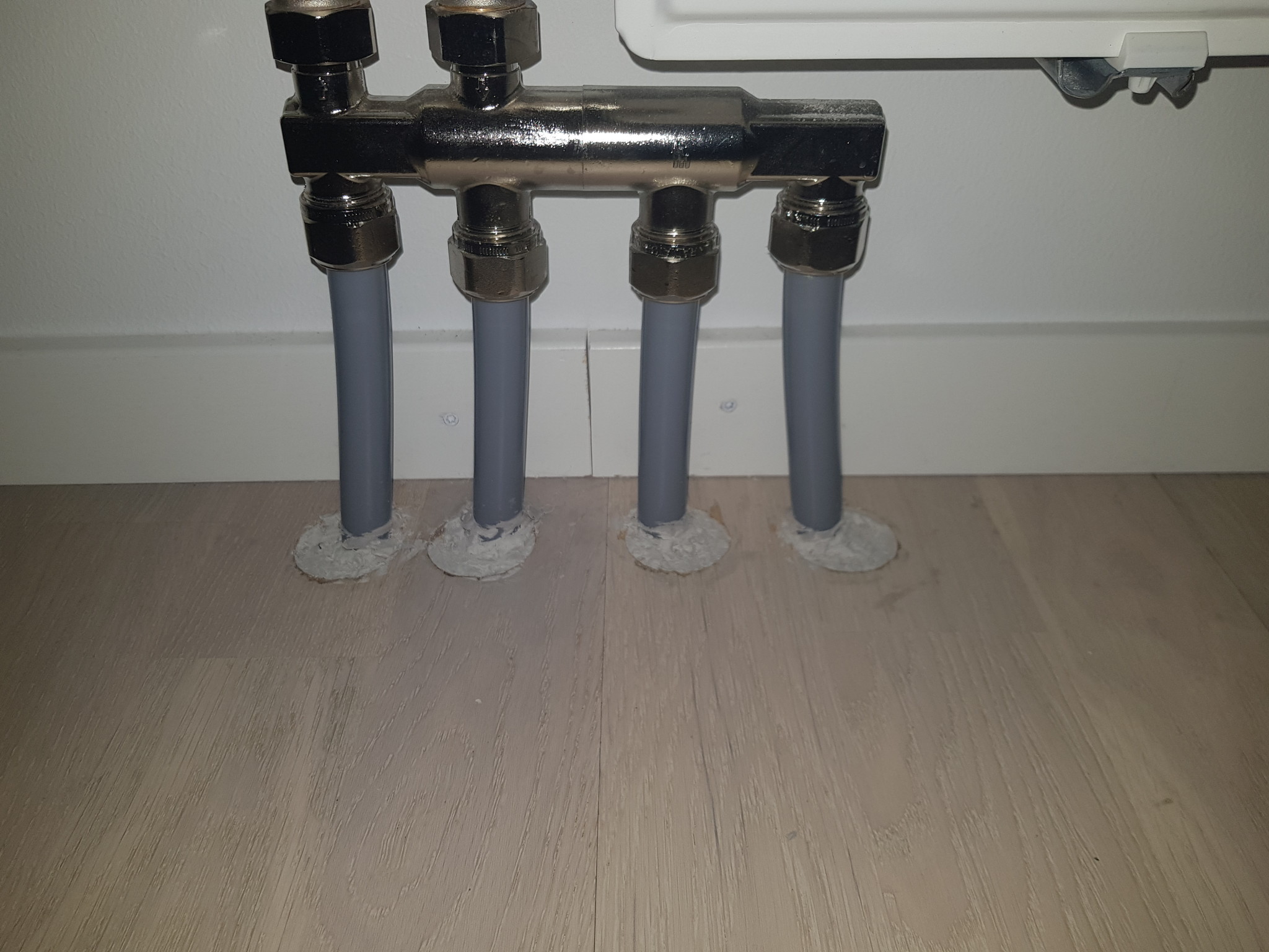

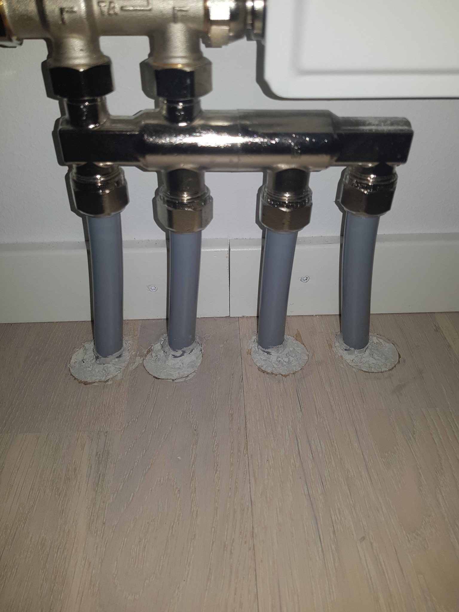

Nu ska det ju inte behövas, men ett elementskydd som gör att skarvningen av listen och mjukfogen kring rören döljs tillsammans kanske hade varit nåt?
Angående ytterdörren till lägenheten tycker man att det ska vara enkelt att plocka ner dörrbladet och sen sätta in ett nytt. Det gamla dörrbladet kan ju återvändas på nåt annat bygge efter en omlackering.
En gissning från min sida är att projektledaren får en prestationsbonus baserat på ekonomin i bygget. Då blir inte det här med kundvård så intressant alla gånger. Alla småfix kostar och riskerar att gå ut över en möjlig bonus samtidigt som det pågår en jakt att stänga projektet och hasta vidare till nästa bygge.
Du kan ha rätt. På ett eller annat sätt bör det finnas en eller flera fördelar i att man aktivt väljer att inte åtgärda felen. Det är med allra största sannolikhet en ekonomisk fråga - men då är frågan hur långt ett företag kan gå för att tjäna extra stålar. Är verkligen ett skadat anseende värt mer än pengar i slutändan? NCC har ju mycket att förlora då detta är ett tydligt exempel på hur låg standarden är i deras projekt.. I detta område (Kvillebäcken) har flera tusen bostäder upprättats på kort tid. Inte så långt härifrån har HSB byggt och de har valt helt andra lösningar verkar det som. Även redan från grunden, där deras val av material (?) har lett till att boenden i princip kan styckmörda en annan människa utan att någon i grannskapet hör. I min lägenhet hör jag grannen ovanför dammsuga. :crysmile:

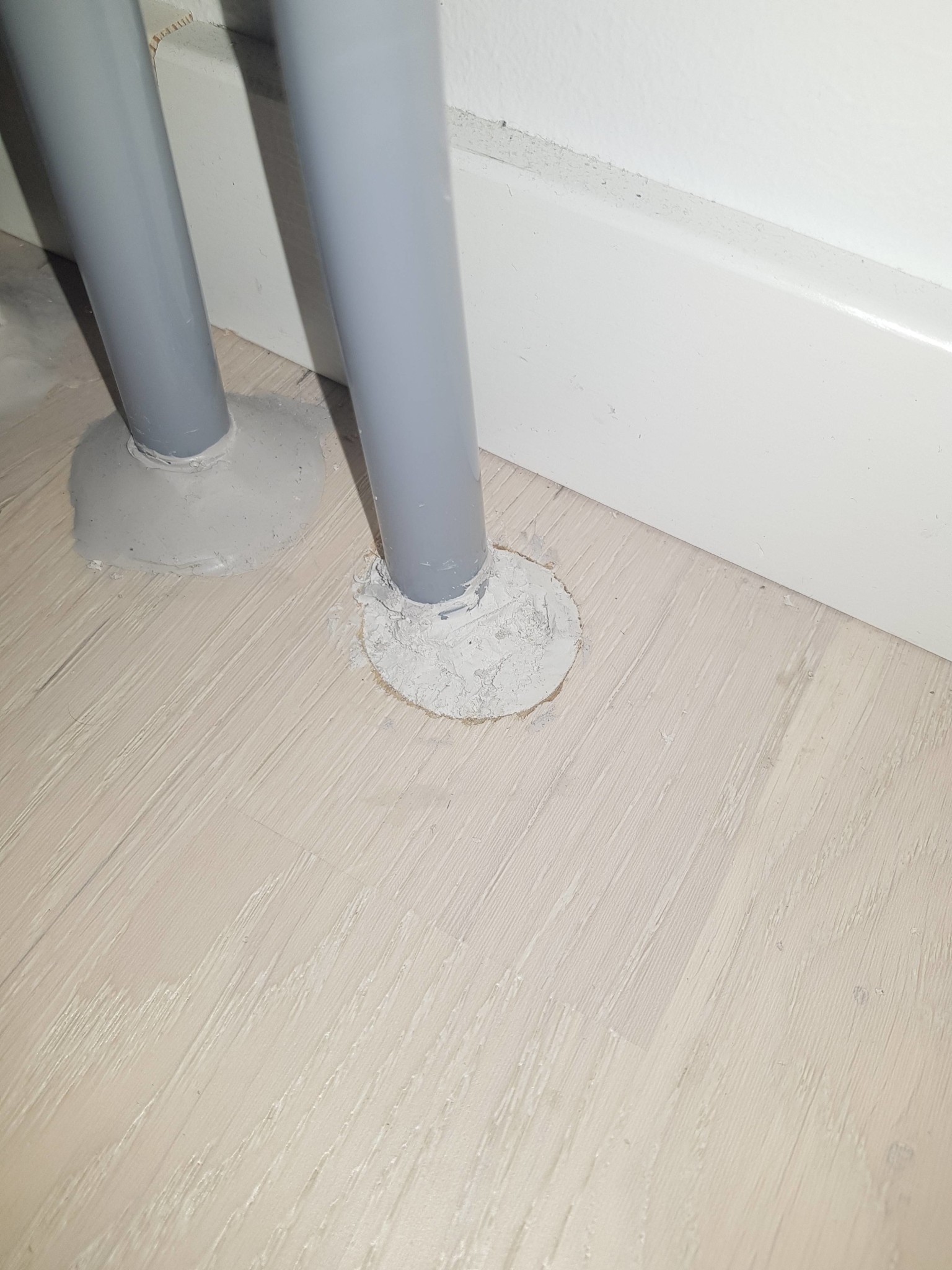

Det var som jag misstänkte. Under mjukfogen har de kvalificerade hantverkarna gjort ett sånt stort hål i golvet att troligtvis två eller tre elementrör får plats i hålet.
Jag är inne på att ta bort mjukfogen och detta är det första röret.:crysmile:

Det jag tycker ser värst ut är fyrrörsuppsticket. Riktigt fult. Minst skulle jag störas av dörren.
Du tror inte hålet är så stort för att de skulle kunna trä golvet över koppling och plugg? Kan det vara typ 20mm vidd på muttern till kopplingen?

Har aldrig sagt att jag tycker det ser bra ut, bara att hålen kanske är så stora av en anledning.
Jag har golvvärme i alla rum...
Det är förmodligen nu jag skulle kunna tala om för dig vad som eventuellt har hänt med pexrören när du skurit bort fogen men jag är ju hantverkare och troligtvis inte pålitlig
