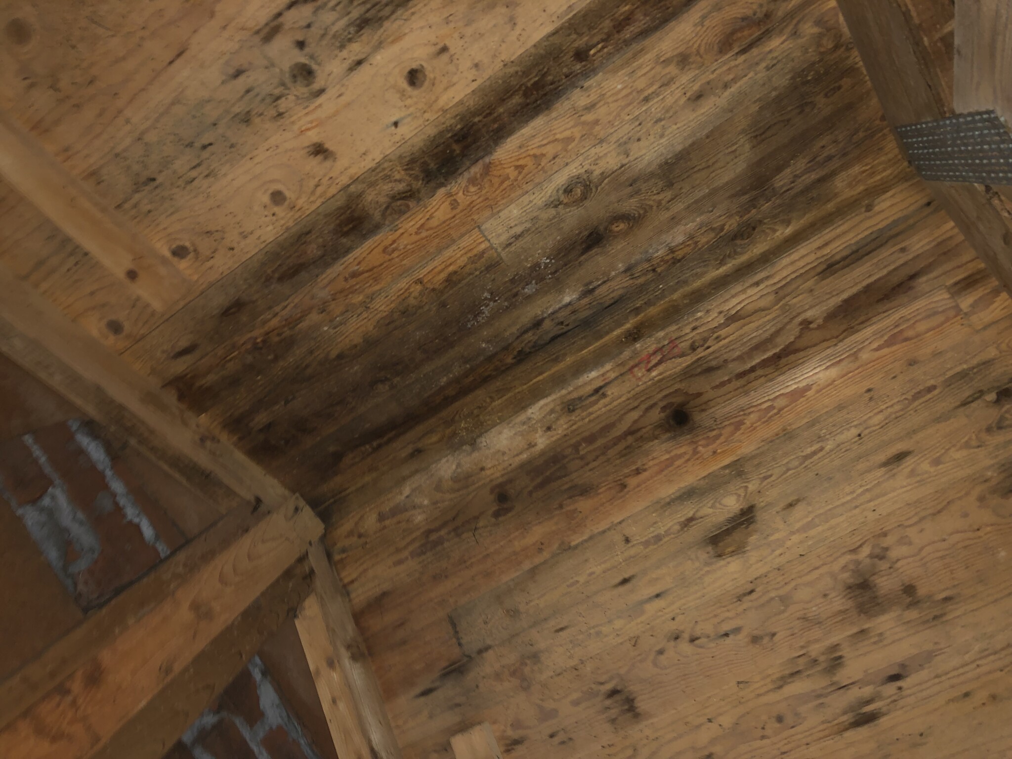

Efter mötet med dem. Visade sig vara bra insatta. Men ville lägga på 30cm cellolusa ovanpå befintliga 20cm. Fixa med ventilationen och påtalade väldigt mycket om min påväxt på vinden som ska mögelsaneras. Bifogar bild på möglet. Södra gaveln.
Detta skulle de ha 58 000 kr efter rot. Vilket innan rot skulle vara ca 110 000kr.
Kändes spontant billigt med 58’ men 110’ känns väldigt dyrt.

Många av dom där sakerna i offerten är helt enkelt saker du antingen kan göra själv eller inte behöver göra alls. Inget är brådskande vad jag kan se, möjligtvis den där fuktskadan nära takfoten som @Klass0n pekade på ovan om den inte redan är åtgärdad för länge sedan. Du kan lugnt ta en sak i taget vartefter du orkar och hinner, googla, sök på forumet, och starta nån tråd om du behöver hjälp 🙂
Rent generellt, om inget brinner eller läcker så är det sällan någon panik.

Inte för att vara dryg, men folk som kan det här har pedagogiskt förklarat hur det funkar med daggpunkt och vilken typ av isolering som passar om man inte har ångspärr (vilket jag gissar att du inte har om du bara har 20 cm).
Sen finns det också prisuppgifter på vad det kostar att isolera själv.

Det där ser ut som på vår vind ungefär. Svartmögel lämnar fläckar som inte går bort från trä ens efter att möglet är ”dött”, så mängden fläckar säger inget om mängden aktivt växande mögel. Jag fotade vår vind när vi flyttade in och har jämfört lite då och då, det har inte hänt ett dyft på fem år.S simpan17 skrev:Efter mötet med dem. Visade sig vara bra insatta. Men ville lägga på 30cm cellolusa ovanpå befintliga 20cm. Fixa med ventilationen och påtalade väldigt mycket om min påväxt på vinden som ska mögelsaneras. Bifogar bild på möglet. Södra gaveln.
Vad har ni betalt för att tilläggsisolera?
Rot-avdraget är bara på arbetet. En del av summan på 58 k måste ju vara material, så totalen före rot är inte det dubbla. Men oavsett ska du ta in fler offerter på ett arbete i den prisklassen. De kan ju vara hutlöst dyra även om de skulle råka vara kompetenta. Personligen tror jag att de framförallt är bra på att snacka.
