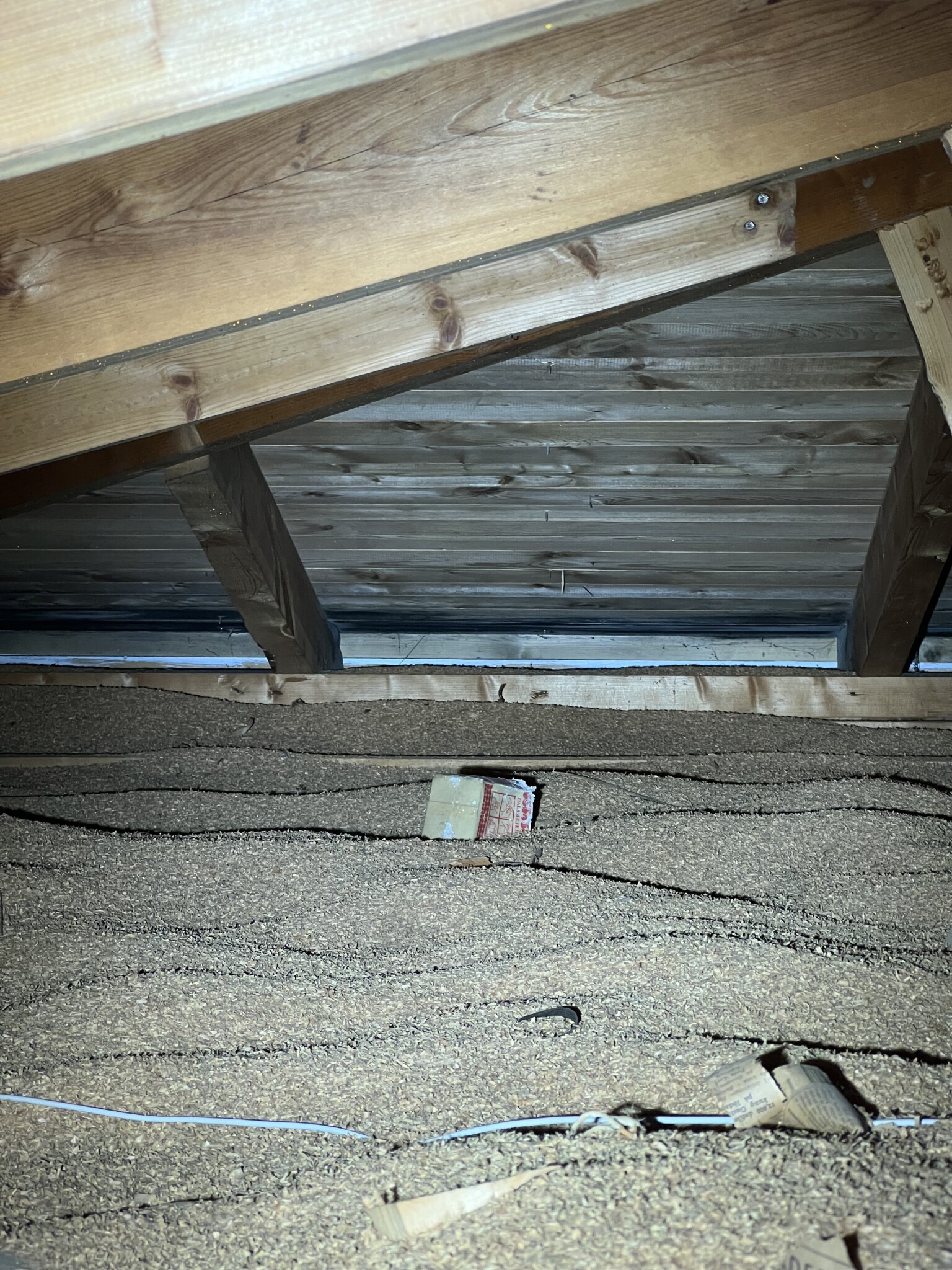

Du kommer alltid att hitta märke/påväxt i ett vindsutrymme.

Det är 20cm spån nu. Han sa att det var för att det är för mkt öppet och att spånet bara släpper igenom all fukt istället för binda det och torka. Så med deras tillägg. Malet papper så kommer det bli snustorrt. Fanns ingen läcka eller så annars så var bara den fuktiga luften där uppe då som jag fattade dom som. Man ville sätta i en ventilation på gaveln upptill, men jag har så platt tak så det gick inte, men dom skulle göra nånting. Men svarta möglet var katastrof sa han, det vita finns jämt men är inte lika illa.K Klass0n skrev:Lite mögel på en vind är generellt ingen fara, men beror på lite hur det ser ut och varför. Ta några bilder och posta så får du bättre råd!

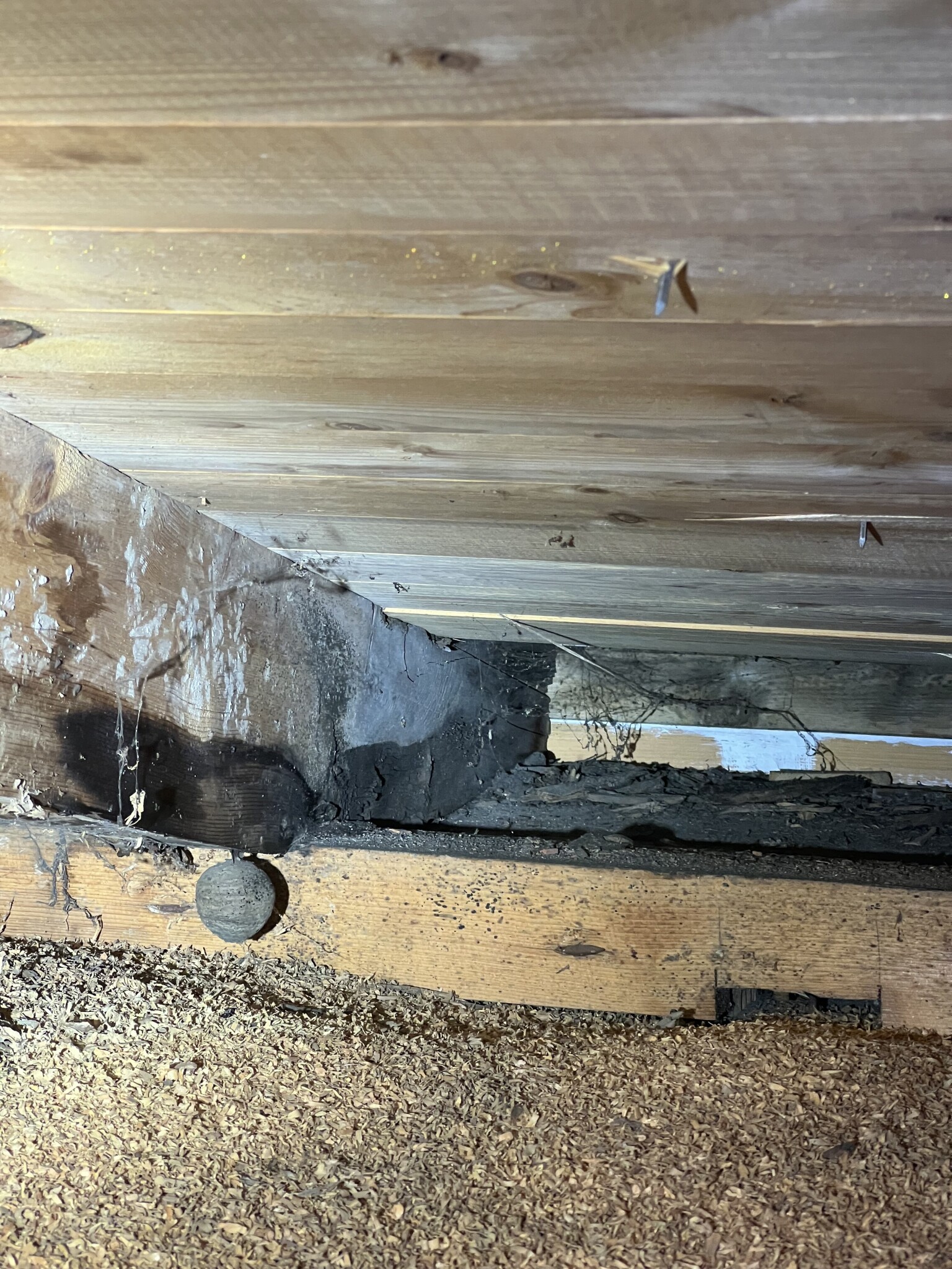

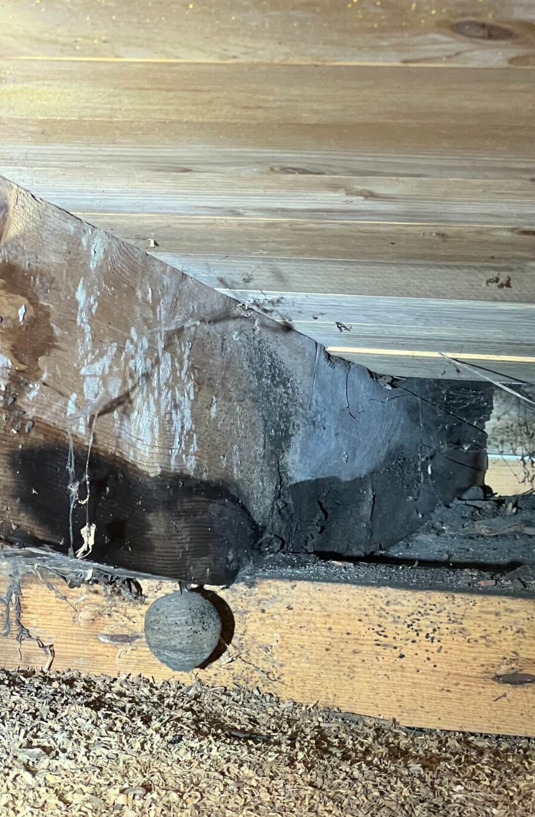

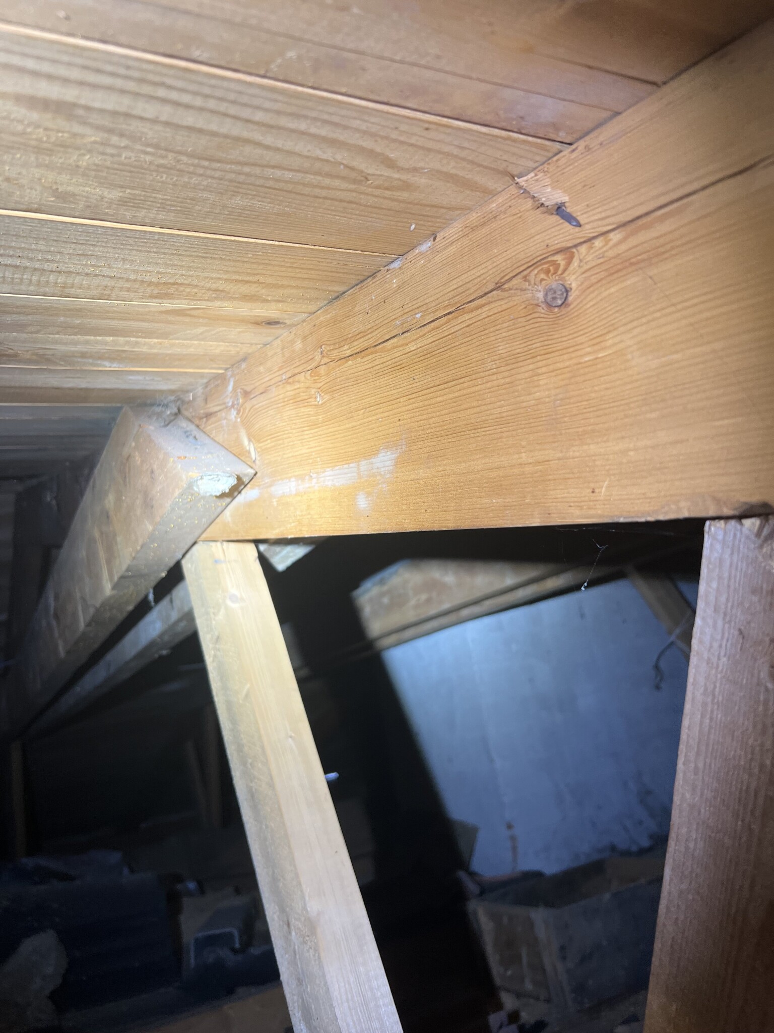

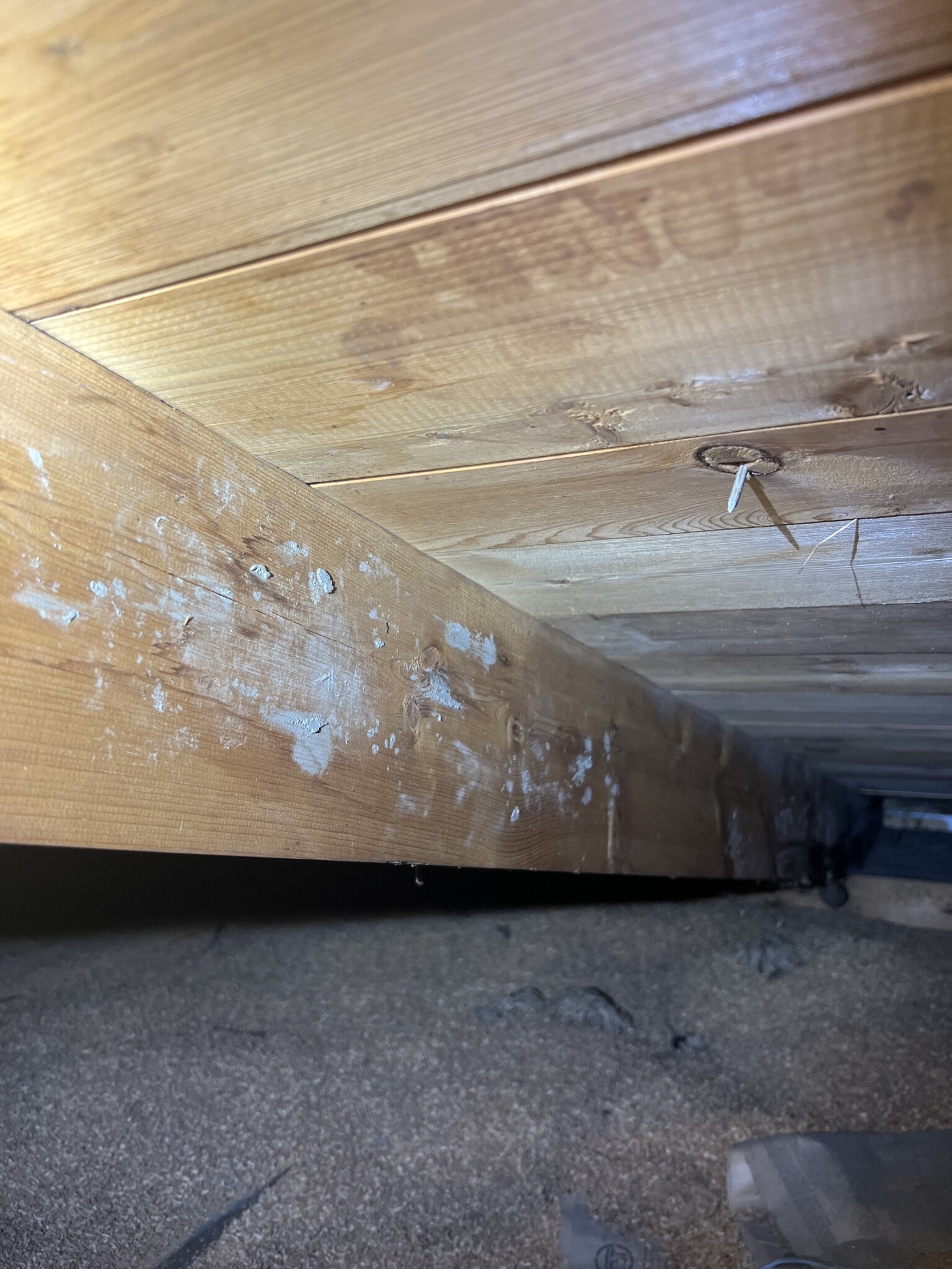

Vart är det mögel?
Det vita tycker jag nog ser ut som puts/betong..
Det svarta ser ju förkolnat ut..
1936. Ja det var ju lite så, han öppnade luckan och sa. Oj ja. Jag behövde inte gå långt. Så såg han mögel. Men det som nämnde att det är för mkt luft som kommer in och drar med sig fukt och stannar kvar. Dom skulle täppa till det och som sagt öppna nån annan ventilation.E etompau skrev:Ålder på huset?

Det svarta var direkt svartmögel sa han med ton. Det vita kunde man bli lurad av. Ser ut som en frisk spånt, men lyser man från sidan så ser man det vita. Jag tänkte att det är damm, men det var vit mögel/påpyggnad. Man är ju noll expert, och kan inte säga emot. Så står man där och hör hur illa det är.plåtrickard skrev:
Detta såg ingen vidare ut
Hade gissat på tidigare läckage och sen har man bytt taket.
Kan det stämma?

Det där kan säljaren inte lova att hans tilläggsisolering fixar. Det måste man förstå mer vad det är för nåt och om det måste åtgärdas eller bara är kosmetiskt.
Har du nån kompis / förälder som är händig och kan kolla om du känner dig osäker?
Jag hade inte varit sömnlös om det ser ut så där..

Mycket låter som totalt skitsnack. lite missfärgningar är mer regel än undantag på en vind.
