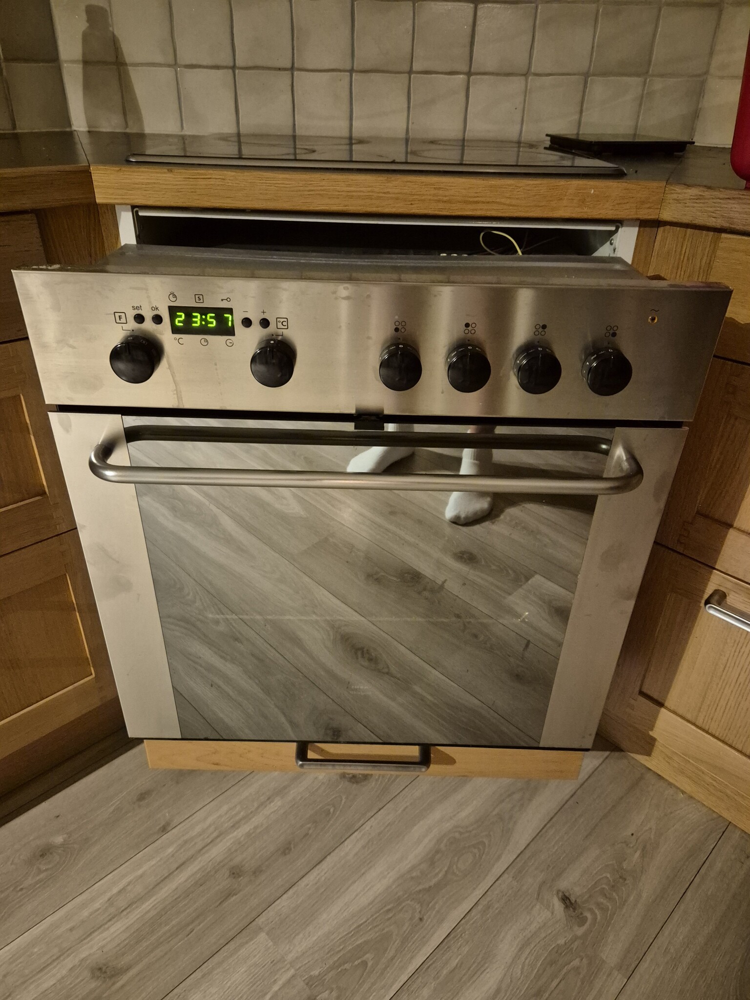

Hur kan ja göra när ja har en sådan här. Ugnen är bra. Kan ja koppla ur denna och köpa en ny häll?
Eftersom du har vred till plattorna på ugnen är de gjorda för att fungera tillsammans. Det går antagligen bra att byta hällen mot en annan. Men du lär inte kunna få den nya hällen att styras av vreden.
Ne precis, ja borde bara kunna koppla ur den gamla hällen som är ihopsatt med ugnen. Det enda blir att ugnen har knappar som inte fungerar.A Avemo skrev:
Känns dumt o byta allt eftersom ugnen är bra.

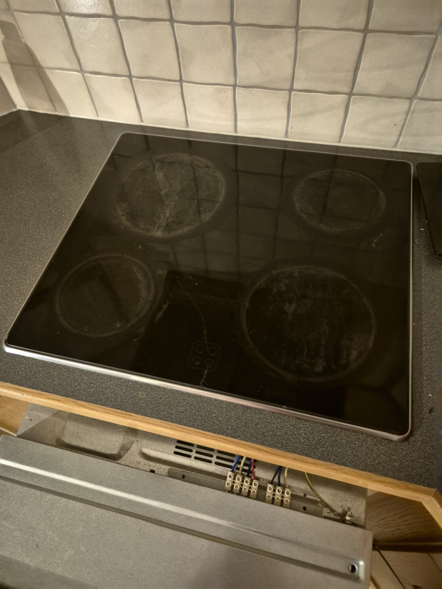

Ugn och plattor är separata i styrningen, det ser ut som att det är s.k. energivred ( steglösa ) med energitermostat, är då 2 ledningar till varje platta. Det går att få dit en ny häll, men är nog bäst om det är samma fabrikat och modell, för att göra det. Håll bara koll på hur tamparna sitter i dag, gärna foton. Ny häll kanske inte har ledningar ut rån sig eller så följer det med. Sen absolut viktigt är vad det står för spänning på hällen, troligtvis 230 V , men kan vara 380 V ( 400 ) med.
Men om ja köper en ny och skiter i och koppla in den i gamla ugnen borde väl vara ok att bara skruva bort sladdarna isåfall? Tack för infon ja fårJ jonaserik skrev:Ugn och plattor är separata i styrningen, det ser ut som att det är s.k. energivred ( steglösa ) med energitermostat, är då 2 ledningar till varje platta. Det går att få dit en ny häll, men är nog bäst om det är samma fabrikat och modell, för att göra det. Håll bara koll på hur tamparna sitter i dag, gärna foton. Ny häll kanske inte har ledningar ut rån sig eller så följer det med. Sen absolut viktigt är vad det står för spänning på hällen, troligtvis 230 V , men kan vara 380 V ( 400 ) med.

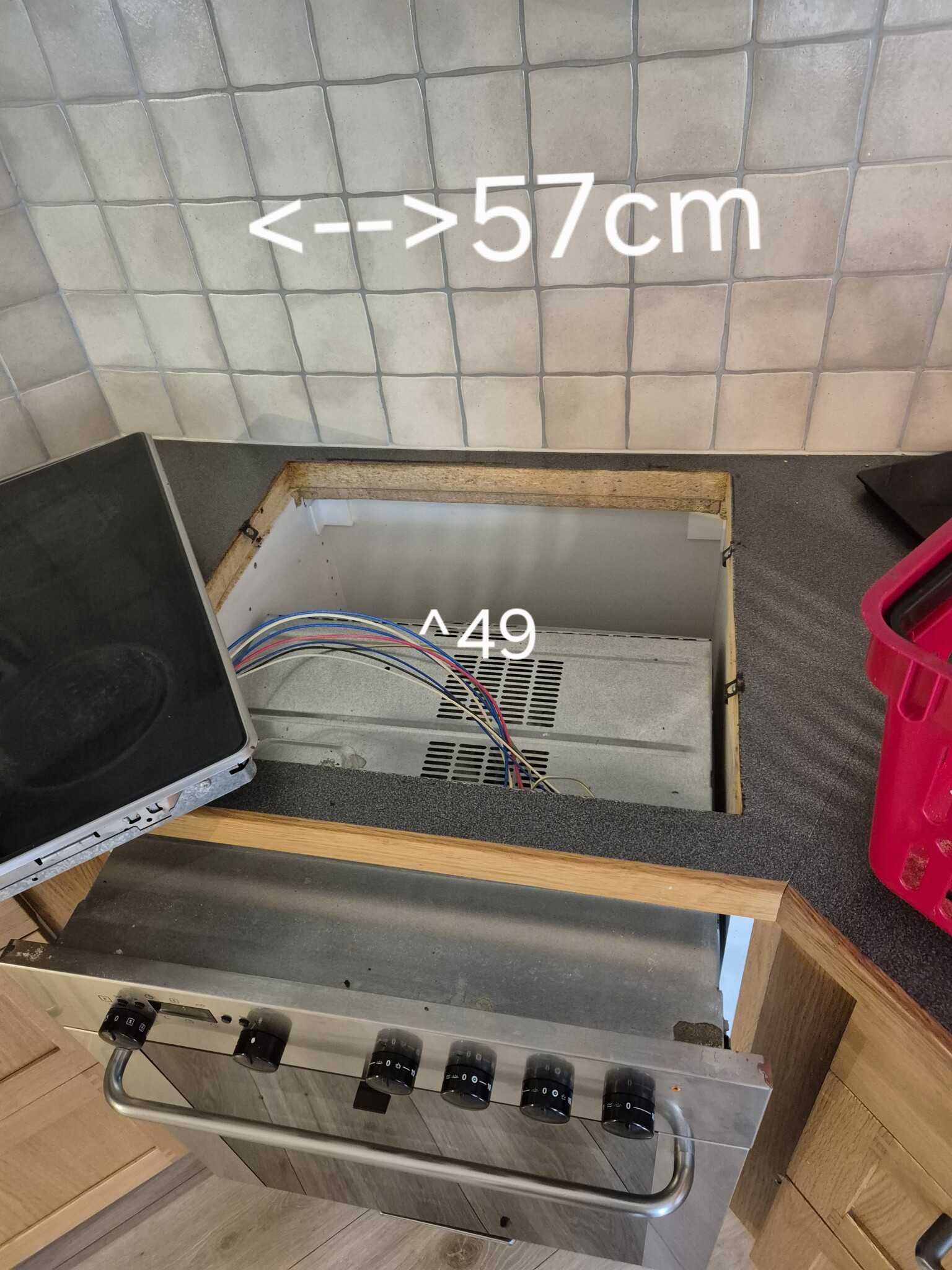

Jag har svårt att tro att det finns någon interaktion mellan ugn och häll. Men det är enkelt att prova. Det är åtta trådar upp till hällen. Om du dokumenterar hur de sitter och kopplar ur alla så kan du sedan slå på strömmen och se om ugnen fortfarande fungerar. Gör den det så är det i övrigt bara en mekanisk fråga. Är det rätt storlek på hålet i skivan och finns det utrymme över ugnen för det som sticker ut nedåt på den nya hällen?
Jaa men precis, är ju något ja får mäta på nu när jag ska köpa den nya. Men ska prova koppla ur alla till hällen och se om ugnen fungerar.A Avemo skrev:Jag har svårt att tro att det finns någon interaktion mellan ugn och häll. Men det är enkelt att prova. Det är åtta trådar upp till hällen. Om du dokumenterar hur de sitter och kopplar ur alla så kan du sedan slå på strömmen och se om ugnen fortfarande fungerar. Gör den det så är det i övrigt bara en mekanisk fråga. Är det rätt storlek på hålet i skivan och finns det utrymme över ugnen för det som sticker ut nedåt på den nya hällen?
