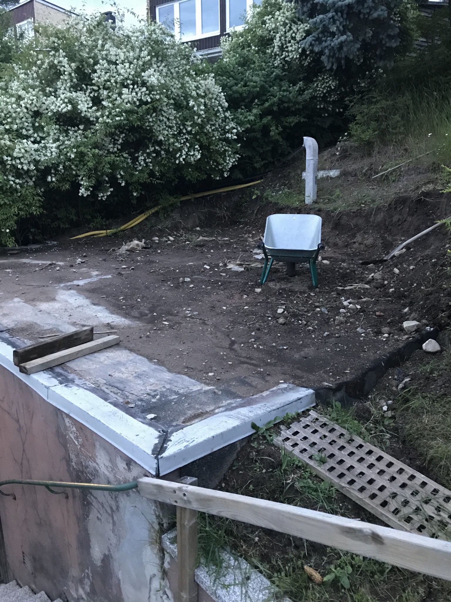

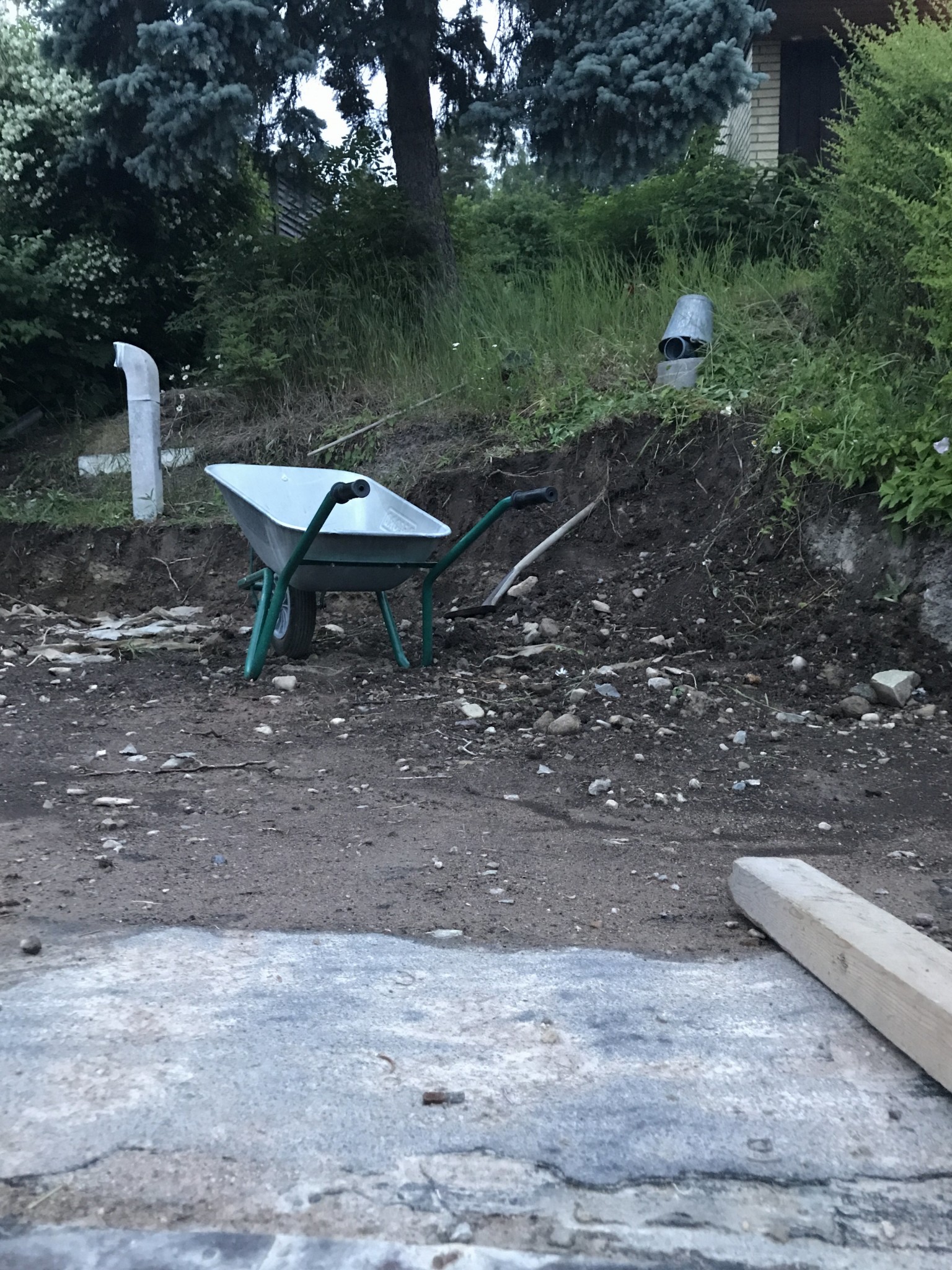

Jag har grävt "fram" mitt garage, tidigare ägare har haft ett jordgubbsland ovanpå garaget. Det är byggt 1959 och ligger jusom ingrävt. Låg en tunn plast under jorden som har haft sitt bäst före datum för länge sedan.
jag tar nu bort all jord och planerar att bygga en attefallsstuga ovanpå detta.

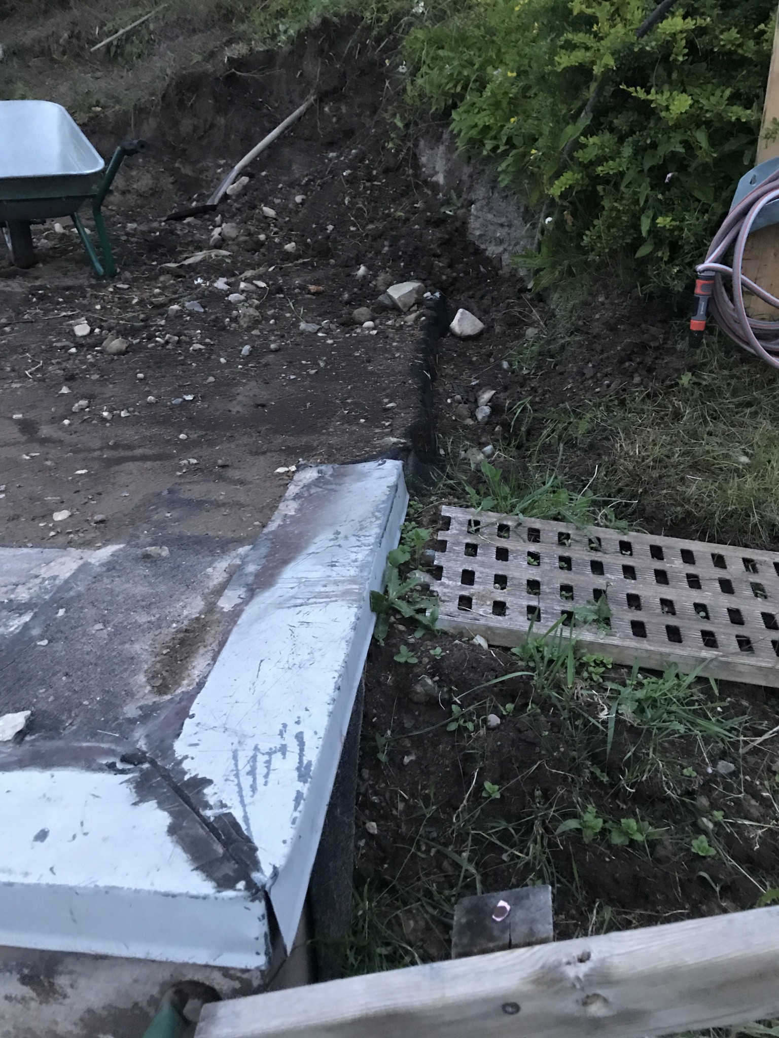

Vattnet rinner av på mitten på var sida och jag behöver "fånga" det eftersom det just nu rinner rakt ner i väggen.

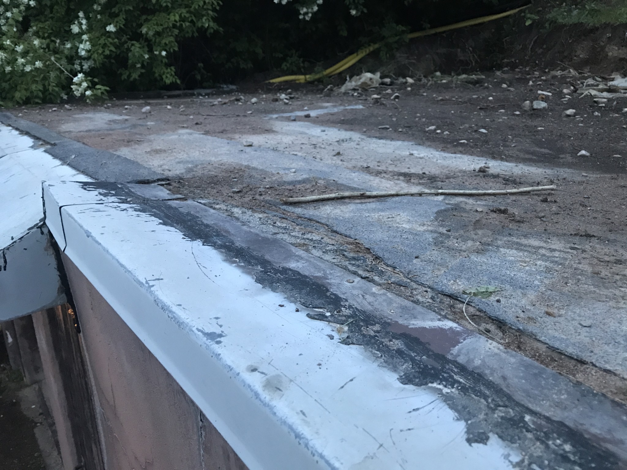

Men min fråga, vad lägger man för yta på detta taket, det ser ut att vara målat med något lite svart hårt ungeför som en tjock lack (typ 4-5 mm tjockt)
Är det papp som gäller? eller kan man stryka på nåt annat?

Det bästa är en svetsad gummiduk, men då måste du anlita en takläggare för den är inte lätt att få tag på som privatperson.
