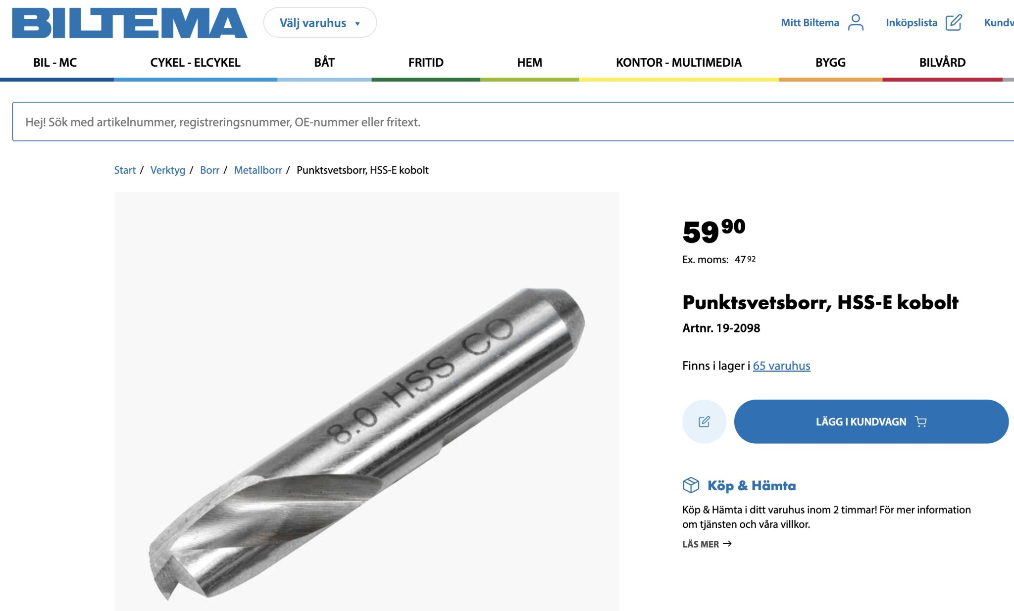

Fantastiska Internet, i alla fall i dessa situationer. 2026 läser jag tråden och får goda tips när jag har exakt samma situation. Vill gärna spara plåtfasaden då den bevisligen håller för tidens tand (suttit sen 60-talet). Jag använde till slut en sk. punktsvetsborr, i kombination med en körnare (vid behov). Lägger med en bild som de ser ut på Biltema 2026. Tack till alla, även om det var ett tag sen!
