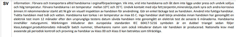

Okej dom är jättebra när man väl behöver dom. Men om man läser instruktionerna så inser man att dom inte är så bra egentligen. En himla massa som måste göras innan man ska använda dom. Jag som jobbar som elektriker är tvingad att ha dom ibland, men privat där man byter säkring någon gång per år så är dom totalt värdelösa och bara en onödig kostnad. Se till att huvarna är hela och glasskivan sitter där den ska räcker gott och väl. En industri där det kanske är 10-20 personer som är på dom och det tappas osv blir det svårt att alltid ha hundra koll på dom men hemma i en villa där det är max 2 som skruvar så är det inget problem att ha bra skick på dom.mexitegel skrev:
Här kan man läsa skötselinstruktionerna https://www.icmsafety.com/en/safety...rical-gloves/regeltex-electrovolt-glove-1000v
