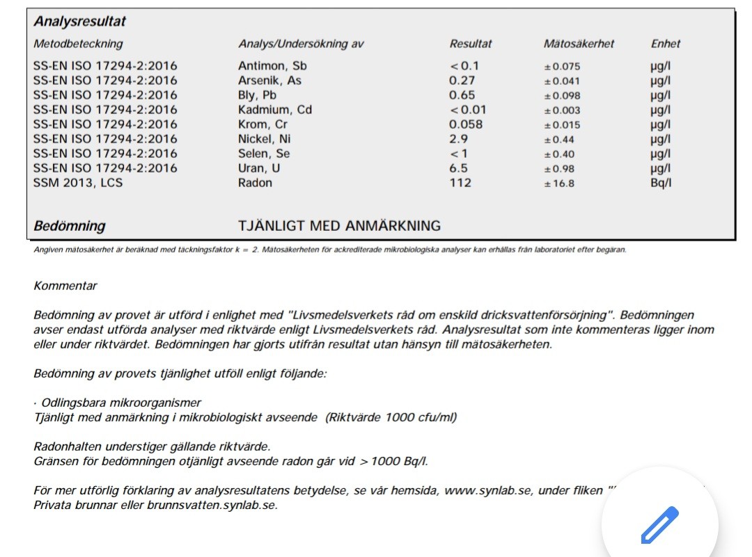

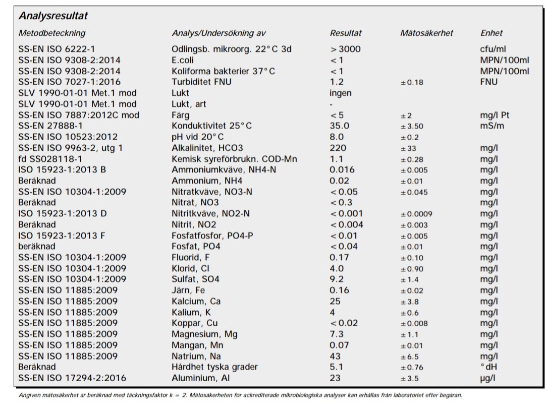

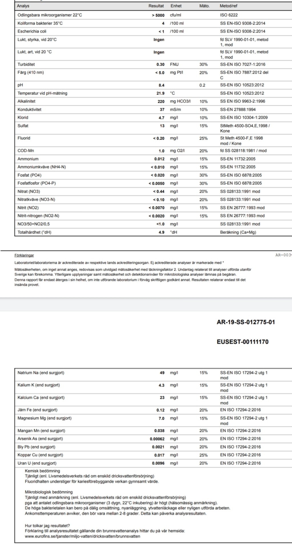

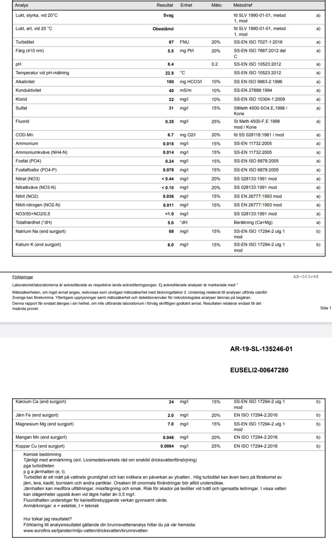

Angående halter så har vi tagit tre analyser vid olika tillfällen.
Brunnen borrades i maj 2019 och direkt efter borrning (och tryckning) togs följande prov:
Därefter gjorde vi en provpumpning under två veckor (för bygglov) och efter två veckors omsättning var resultatet följande:
Därefter var brunnen oanvänd under ca 1 år då vi byggde hus. Vi flyttade in i juli 2020 och tog föjande prov efter två veckors omsättning:
Analysen visar inte speciellt hög järnhalt, men vi har sett en svag missfärgning i toalettstol och handfat. Gjorde ett test med att hälla upp vatten i en tillbringare och låta det stå i två dagar. Efter två dagar är det en tunb hinna på botten som när man torkar med hushållspapper blir rostfärgad. Det borde väl därför vara en järnhalt i vattnet som behöver åtgärdas?
Lukten av svavelväte är endast på kallvatten (ej vid dusch). Lukten har varierat, under en period luktade det nästan inte alls, vad beror det på?
Halten av odlingsbara mikroorganismer är för hög, men jag hoppas att det beror på att vi tog provet lite för snabbt efter inflytt. Vi kommer ta nytt prov för att kolla det innan vi installerar något filter. Men om den är fortsatt hög, vad kan det bero på? Kan det påverka att brunnen stod oanvänd under 1 år? Borde den "rengöras" på något sätt?

Det låter som järn, vattnet får en anmärkning vid 0,50, som kan missfärga vid relativt låga tal.
Svavelväte bildas av bakterier som bryter ner organiska ämnen i syrefattiga miljö främst nere i berget. Mängden svavelväte kan variera främst i samband med årstider och nederbörd. Det är skiftningar i grundvattnet som varierar trycket i berget.
Odlingsbara mikroorganismer är bakterier som förökar sig via delning. Nyborrade brunnar, stillastående vatten är främst det som ger höga värden. Ger med sig med tiden och utger ingen negativ hälsoeffekt.
I erat fall så skulle det räcka med en syreaktivator och partikelfilter. Det är så låga tal både vad det gäller kalk och järn, det är ju trots allt en kostnad för filter och dess underhåll.

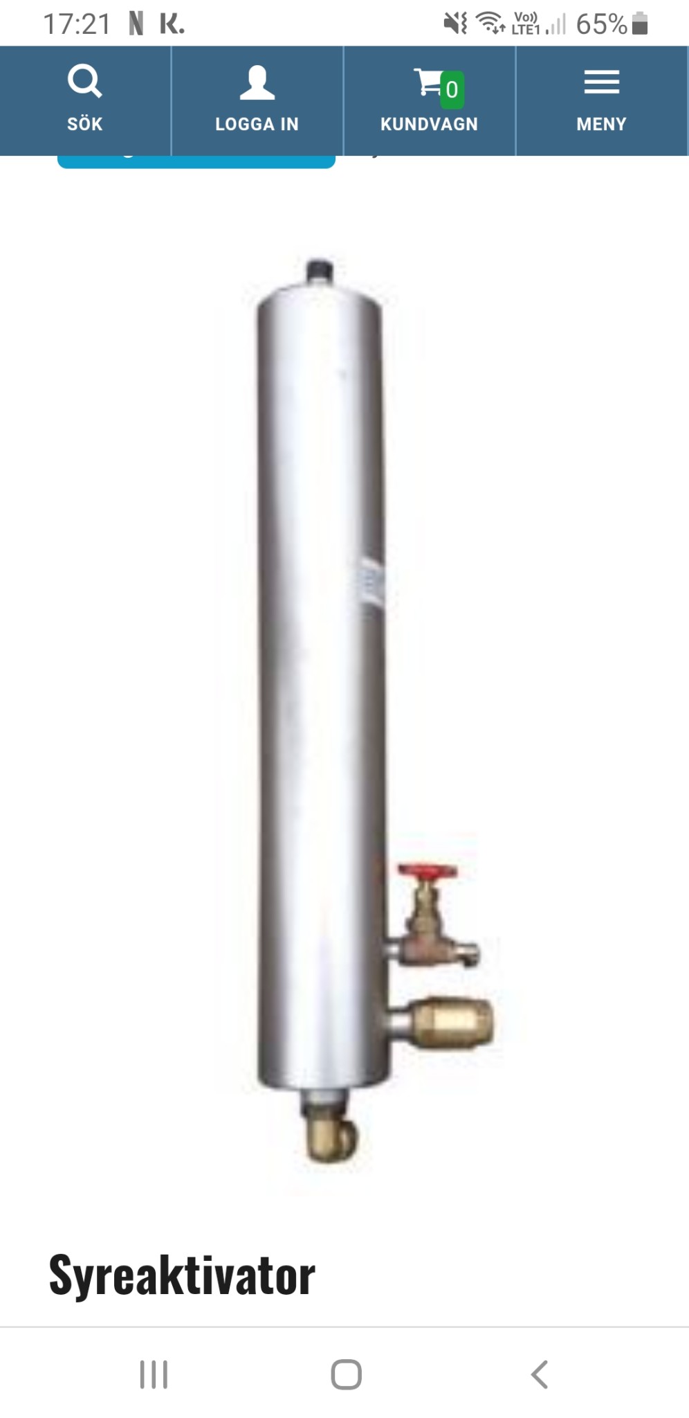

Med syreaktivator menar du en sån här?

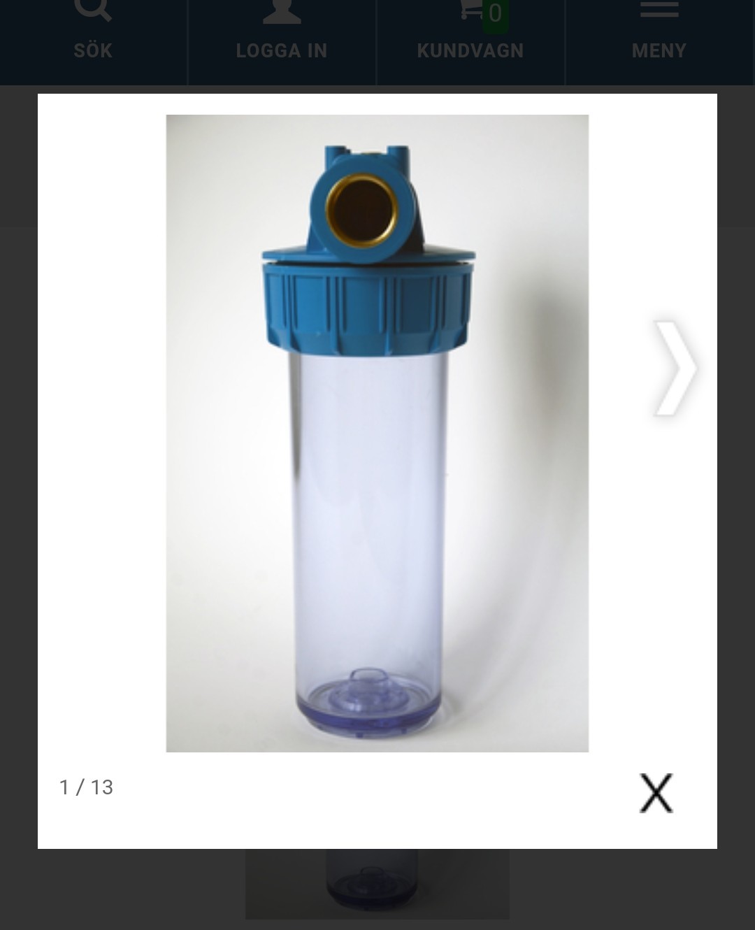

När jag kollar efter partikelfilter, så finns ganska många alternativ, menar du typen patronfilter?
Vilket micron bör partikelfiltret gå ner till?

25 mikron på patronfilter fungerar toppen.
Syreaktivator tillför syre vilket är helt rätt, men tänk också på att ni måste bli av med syret.
Annars får ni luft i ledningarna.
Har ni hydropress så måste ni ha syreaktivator och avluftare innan tryckkärlet.
