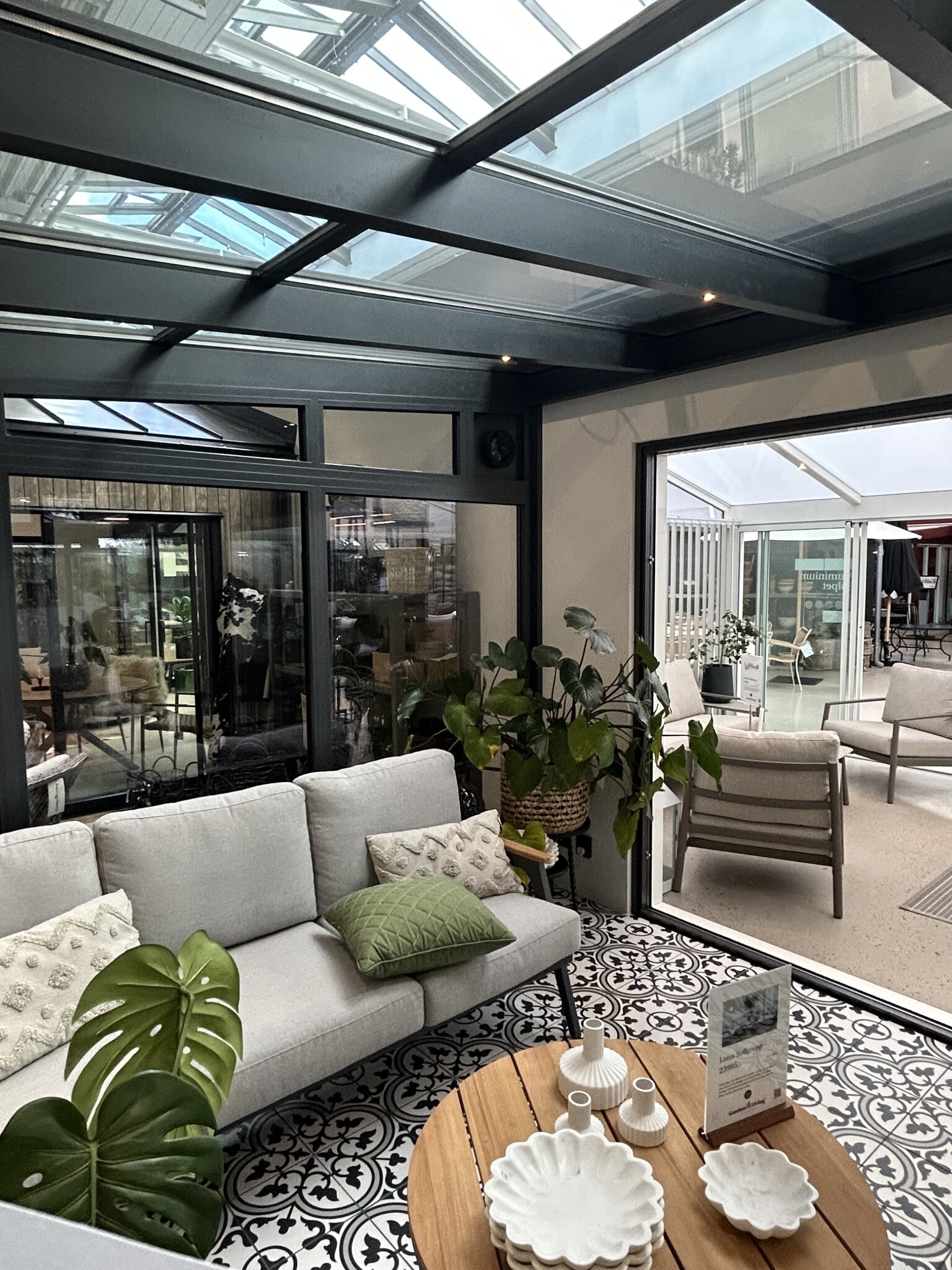

Det är antingen kanalplast eller glas som jag funderar på. Glas framförallt då man ser himmelen vilket kan vara trevligt.VidarH skrev:

Mitt kan bli varmt…men har förstått att kanske Markis kan anpassas. Den kommer ju inte att täcka hela taket men delen under taksprång samt stupränna behöver ju inte täckas o på resten finns det ingen höjdbegränsning.
Mitt läge är snarast västligt så från 14 kan det bli varmt. Men vinter, vår och höst vill jag nog ha glastaket…så om jag inte kan använda rummet ett par veckor på sommaren är det ”ok”….M MikeOz skrev:
Kolla på vilka möjligheter till yttre solskydd som finns. Takmarkis. Vertikalmarkiser är ofta mycket vindtåliga. Det finns halvgenomsynliga.
Se till att ha öppningsbara fönster på olika väggar för tvärdrag.
Sitta i solen under ett glastak utan solskydd blir snabbt både plågsamt varmt och för ljust. Tänk på att solskydd på insidan ger ändå mycket värme på sommaren som du behöver hantera.
Visa solskyddstyger släpper igenom värmestrålning, så välj något som även bromsar det.
Isolerad platta för att kunna montera isolerade dörrpartier. Det kan vara trevligt att öppna upp en vägg en varm dag.
Med luftvärmepump så kan du använda ett isolerat uterum även på vintern och hålla 12 grader när det inte används. Braskamin för att maxa höst- och vintermyset.
Uteplats intill med samma nivå som golvet.
