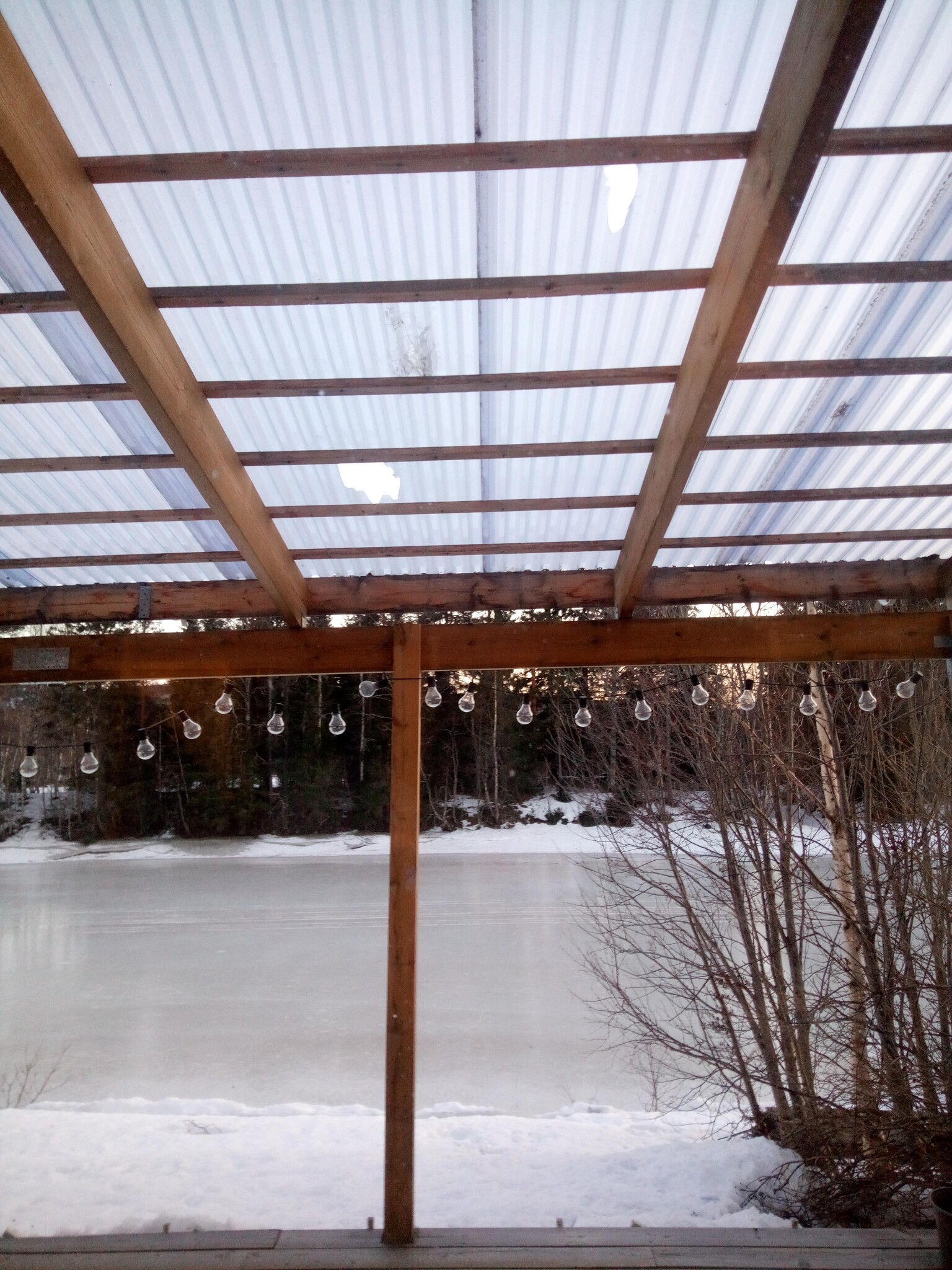

Vi har en uteplats med ett billigt plasttak som går sönder av nedfallande isklumpar från hustaket, se bifogad bild.
Vilket tak ska vi ta istället som klarar av denna misshandel från snö och is? Grov pannplåt?
  • Ett plasttak med hål i, monterat på en uteplats. Snötäckt mark syns i bakgrunden, där det finns ett fruset vattendrag och träd.

Saknas snörasskydd på stora taket? Synd att lägga ett mörkt tak ovan uteplatsen.

Ja snörasskydd saknas på det taket.
Jo det enklaste vore ju att sätta ett snörasskydd där men på det taket sitter solceller som jag gärna vill få snöfri så fort som möjligt på våren.

Sitter panelerna så långt ner så att snörasskydd inte får plats? Du kan ha glastak som tål annars.

Ja de nedersta panelerna sticker ut lite från takfoten.
Glastak? Är det plexiglas som används då?

Ok. Det finns glas också.
Kanalpolykarbonat (kanalplast)
