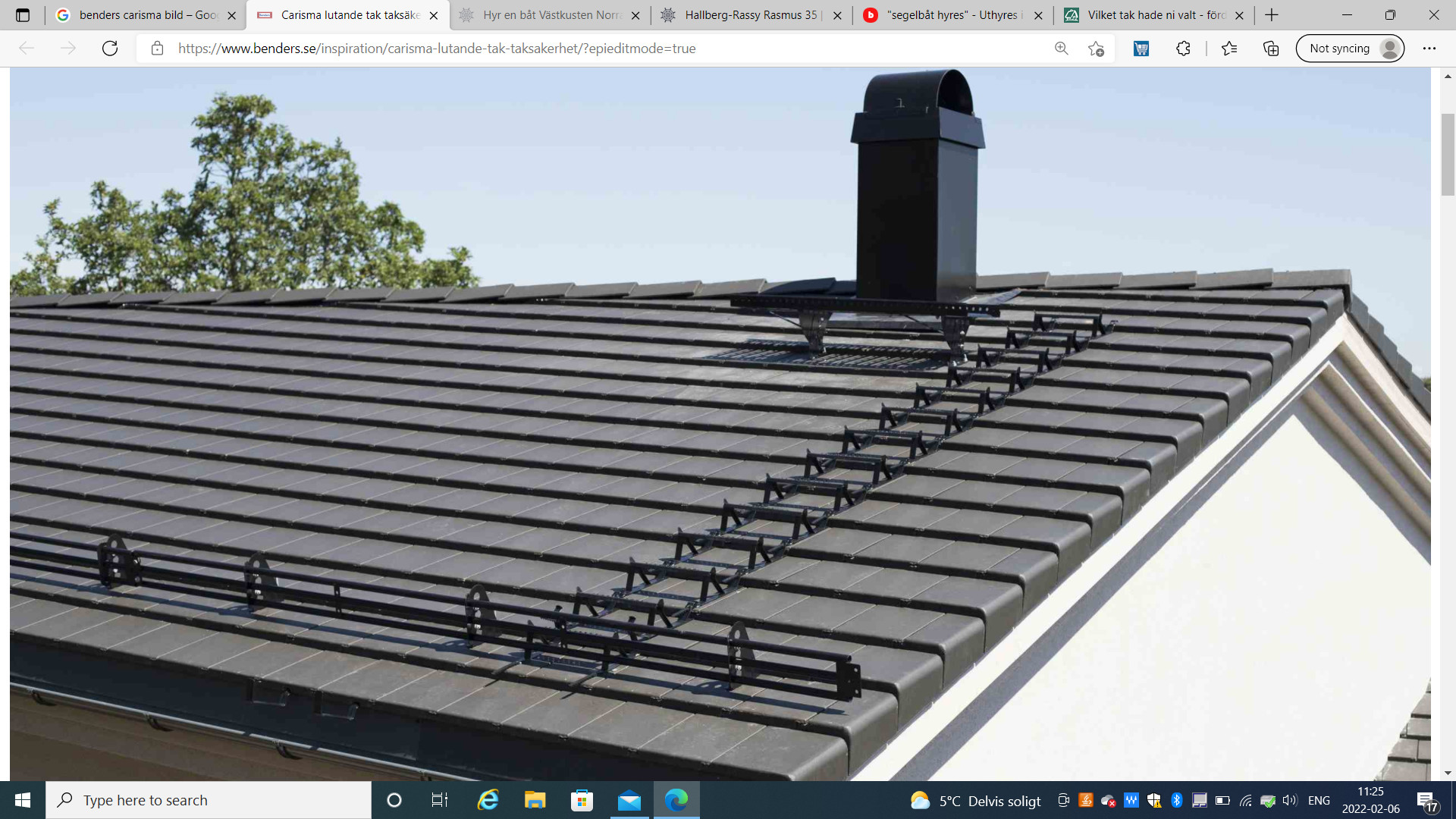

Om ni har valt betong eller tegel, har ni då valt pannor som går runt gavelnocken? och tankar för eller emot detta?
Svart betongtak med takpannor och säkerhetssystem för arbete på tak.
