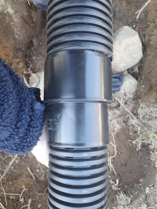

Vilket rör behöver jag hit?
Det går inte så snabbt här, pga livet. Jag åkte iaf till en butik för rör/markarbeten en bit bort eftersom de sällan kan specialgrejer på byggmax osv. Fick med mig två delar hem för att koppla ihop de olika rören i olika storlekar. Lik förbannat blir det fel. Den ena sidan passade men inte den andra (90/110) för den blev ju lika bred.
Så, Vad behöver jag nu? Nånting för att sätta ihop två lika stora storlekar.
Googlade men hittar inget som går över 110? Rörens yttersidor är runt 11 cm.
Känner att jag snart ger upp 😪 känner ingen som gör sånt här alls, har ingen att fråga nära mig.

Stopp och belägg här, nu håller du på och mixar 90 dräneringsrör med perforering och 110 dagvattenrör utan perforering.H Hobbykreatör skrev:
Det är 110 dagvattenrör du skall ha. Antingen flexrör som på bilden, eller släta "hårda" rör. Om du bara förklarar exakt vad du vill göra med bilder så kan du säkert få konkret hjälp med vad du skall köpa.
Just nu är det lite oklart vad du vill byta och vad som skall kopplas ihop med befintligt.

Åh jösses jag börjar nog gråta snart.C cpalm skrev:Stopp och belägg här, nu håller du på och mixar 90 dräneringsrör med perforering och 110 dagvattenrör utan perforering.
Jag har köpt ett hårdare rör som är 4 meter.
Har slängt kvittot så ser inte vad det heter och jag ser att Byggmax har två nästan identiska rör med olika namn 😭
Och en "slang" som är 10 meter som jag tänkte ha i böjen och neråt slänt
Det heter nog dräneringsrör på rulle 10 meter svart.
Jag skulle sätta ihop dessa två men de kanske inte ens passar ihop då 😴🤥😓
Sen ska de in i befintligt betonghål på marken där regnvatten samlas.
Vad gör jag för fel 🤔🥺
Ursäkta amatörinlägg men jag är tvungen att göra detta själv och typ direkt.
Samla lite tålamod här nu, det här fixar du. 🙂H Hobbykreatör skrev:
Felet du gör, enligt min åsikt, är att du inte är tydlig med exakt vad du skall göra. Svårt att komma med konkreta tips då. Vilken böj? Vilken slänt?
Var handlar du någonstans? Så kan du få konkreta tips på produkter.
Om vi börjar i änden med "betongrännan", så funkar nog det där, även om jag personligen hade bilat bort all sprucken betong och gjutit in plaströret istället, eller gjort någon helt annan variant med en spygatt.
Det hårda 110-röret ser bra ut.
Sen kommer du ner till hörnet, och där skall ett annat rör ansluta. Var kommer det ifrån? Eftersom båda rören är nya föreslår jag att du kopplar ihop dem med en förgrening för plaströr och tar bort betongförgreningen.
Sen skall det hela skarvas ihop med betongröret, där behöver du en övergångskoppling av något slag, finns många olika varianter.
