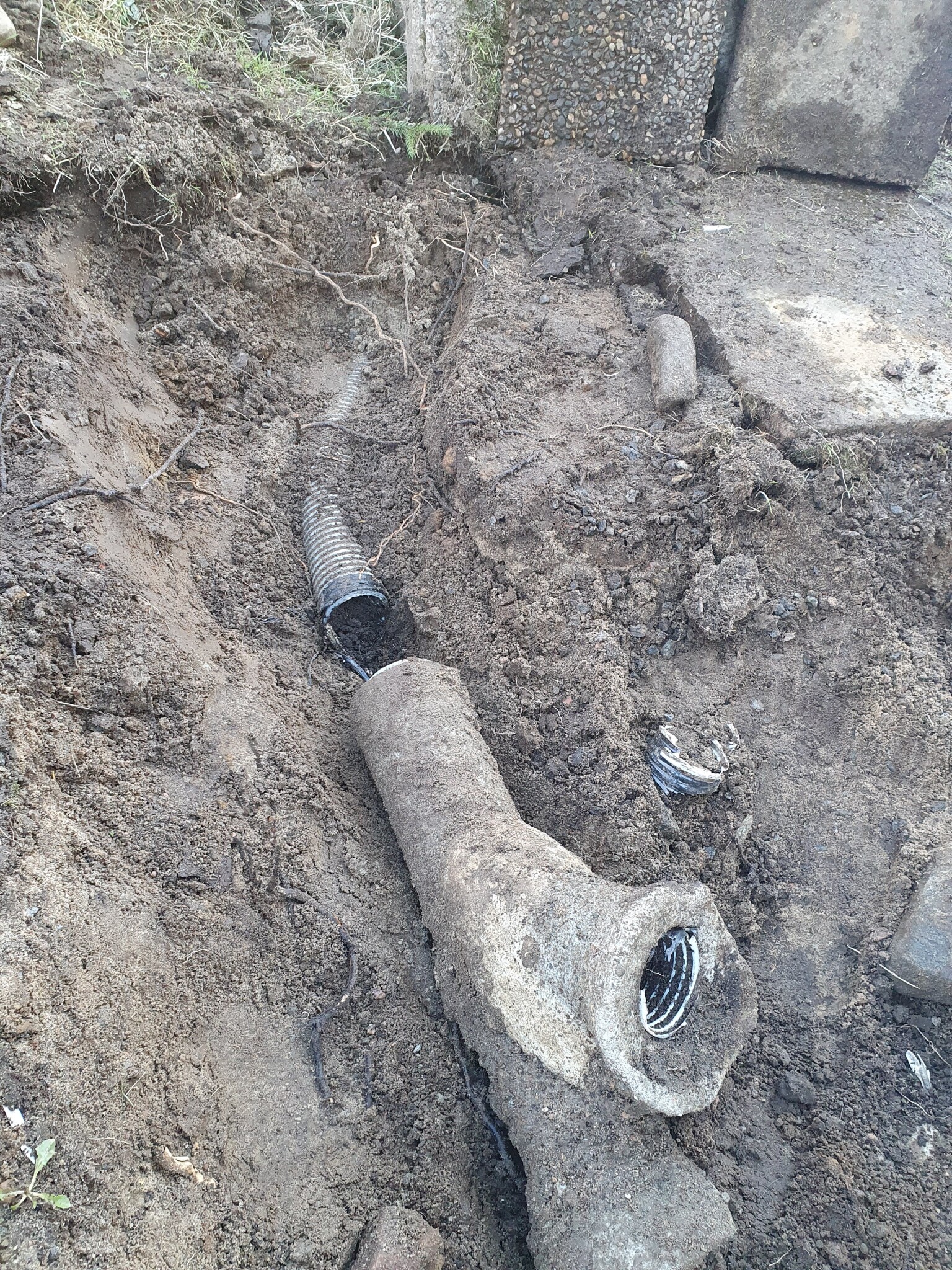

Hej, hoppas jag lägger detta i rätt forum. Är det någon som kan hjälpa mig med vilket rör jag ska köpa och få på plats under marken framför huset? Gräver just nu upp gamla betongrör, och trasigt plaströr.
Vilsen i djungeln.
Tack för hjälp!

Är det inte orange markrör man använder, finns på Byggmax
cpalm och 2 till
Du kan också köpa räfflade svarta rör som bara är slitsade på ovansidan om du vill bli av med ytvatten också. De fungerar då som dräneringsrör utan att släppa fukt nedåt.
Hmm.. detta får jag googla. Jag gör jobbet själv så det kan ju sluta hur som helst, men helst väldigt bra! Kommer bygga trädäck ovanför.

Finns svarta släta rör också. Egentligen är "standarden" svart för dagvatten, inte för att så många bryr sig 🙂
Du har inga problem med frysning när de ligger så ytligt?
Avlopp fryser förvisso inte i första taget, men det blir jobbigt om de gör det.
Inte fryst på tre är iaf, men avrinningen har varit riktigt kass. Tror det ligger massa bös o jord i rören.

Typiskt för betongrör är att det växer in rötter i skarvarna (som inte är särskilt täta).
Har du någon uppfattning om vart röret tar vägen någonstans?
Ungefär, nånstans under gräsmattan runt på sidan huset. Men tror inte jag ska gräva vidare där, utan spola igenom röret och se hur det går. Får ta det viktigaste just nu.

Jo, de rören vi ser på bilden ser inte ut att vara något större fel på heller, men det kommer troligen att behöva rensas med några års mellanrum. Plocka dit någon som filmar och rensar - rötter kräver mer än en vanlig spolning för att få bort. Funderade också på om det finns någon rensbrunn längre bort som kanske behöver rensas ur?
I den mån du skall byta skulle jag lagt vanliga 110 släta markrör, med lämliga böjar och förgreningar. Sen finns det en särskild gummimanschett för att gå från 110 till betongröret. Eller så skjuter man in 110-röret en bit i betongröret och gjuter igen skarven med cement.

Har fortsatt idag o gräva och inser att hela det böjbara plaströret under mark är fyllt med jord. Ser inte ut som att jag har något annat val än att fortsätta så långt röret går, tills anslutning av hårdare rör kommer...kanske 15 meter, kanske mer. Får börja där och se vad faan jag ska ta mig till sen.. 😪
