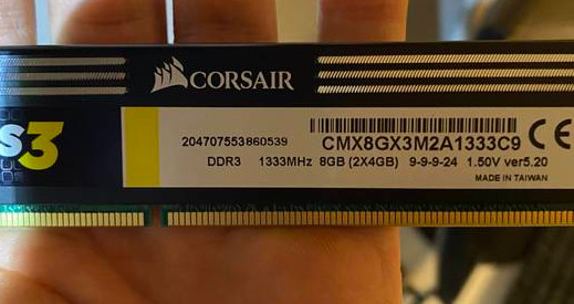

Low voltage minnen fungerar inte i ditt fall, du ska ha 1.5v minnen inte 1.35v som du visade på bilden.
T Thörre skrev:
Felet är att du köpt fel minnen.
Va? Bild från inlägg #74.
Hand håller ett Corsair DDR3 8GB RAM-minne framför en suddig bakgrund.
jag köpte de ramminnen som man länkade till tidigare på komplett.se
Det är 1,5V minnen och att inte spec eller position spelar roll är definitivt en sanning med modifikation :). Det kan gå bra men kan också bli problem. Därför man gärna ska undvika att blanda minnen och därför var ett förslag att köpa 16GB direkt istället för att riskera att blanda minnen, men det kostar ju lite mer då förstås...
Tillägg: jag kan ju lägga till att minnena finns med på listan över kompatibla minnen för moderkortet (i princip, de exakt likadana 2GB modulerna finns med men inte dessa 4GB, men CMX8GX3M4A1333C9 och dessa som köptes vad CMX8GX3M2A1333C9)
