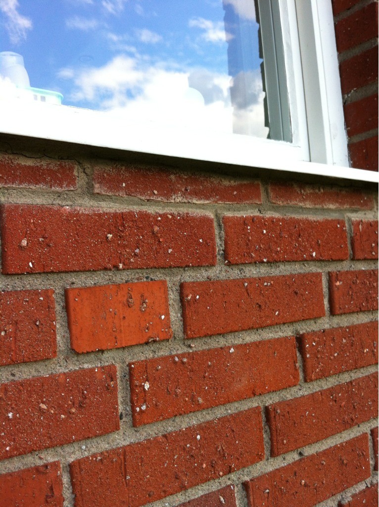

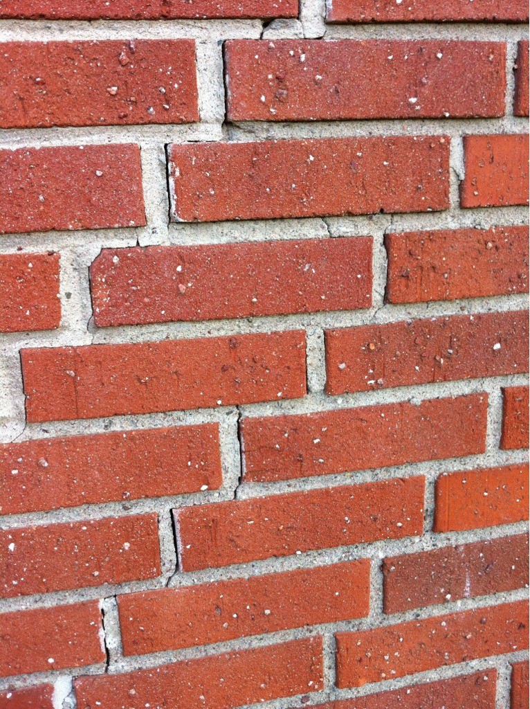

Har ett tegelhus från 1969 som satt sig i ena hörnet. Tidigare ägare har gjort lagningar som inte ser så snygga ut, fel färg och "grovlek" på bruket. Kan nån se vad det jag ska ha för att lagningen inte ska synas? Är det bara att försöka "spruta" in nya bruket i skarvarna?
Jag trodde att man alltid knackade bort fogen för att kunna få ny fog på plats.
Har tyvärr ingen aning om vad för sorts bruk det är. Ser ut att vara med vitt pigmentn
På den tiden blandade man bruket själv. Kalk, cement och sand. Att få det helt osynligt kommer nog kräva en blandande innan det stämmer (hyfsat).
