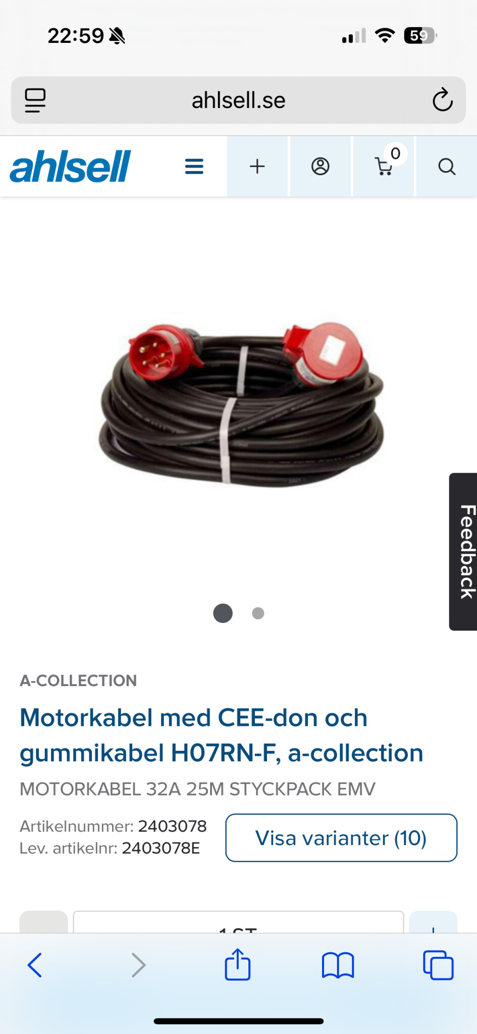

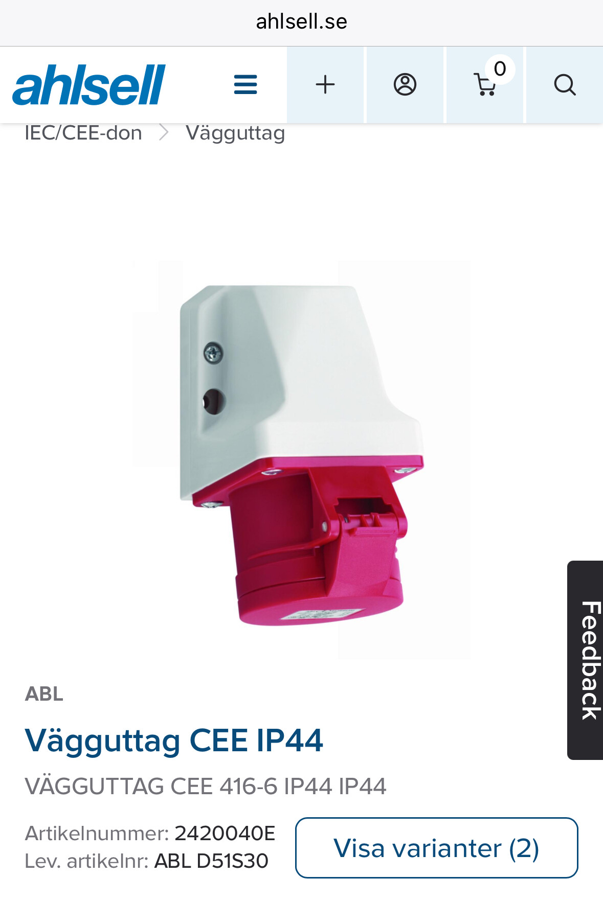

Du sätter ett 32A eller 16A uttag vid mätarskåpet och därifrån motorkabel för motsvarande storlek har tagit 32A som ex.
Detta är behörighetskrövande åtgärd..

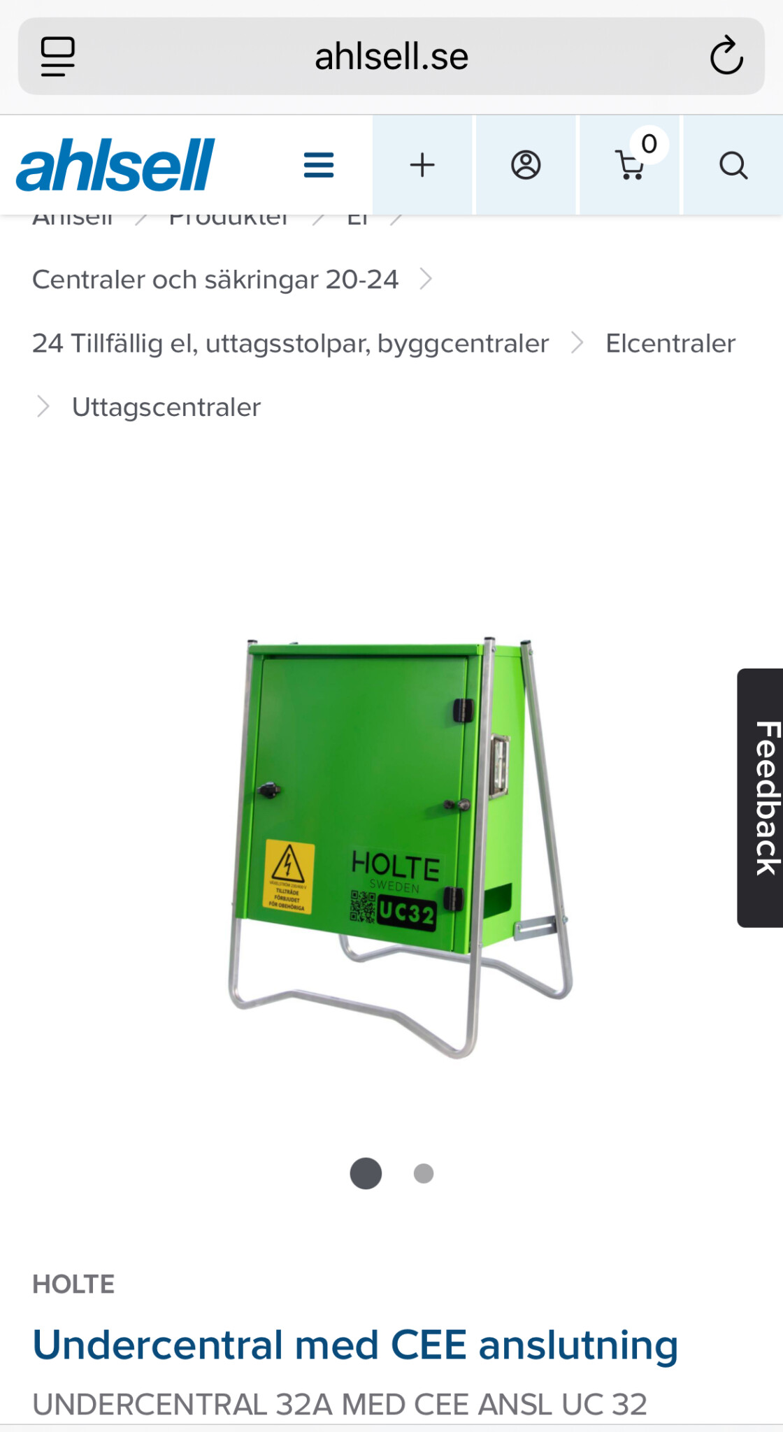

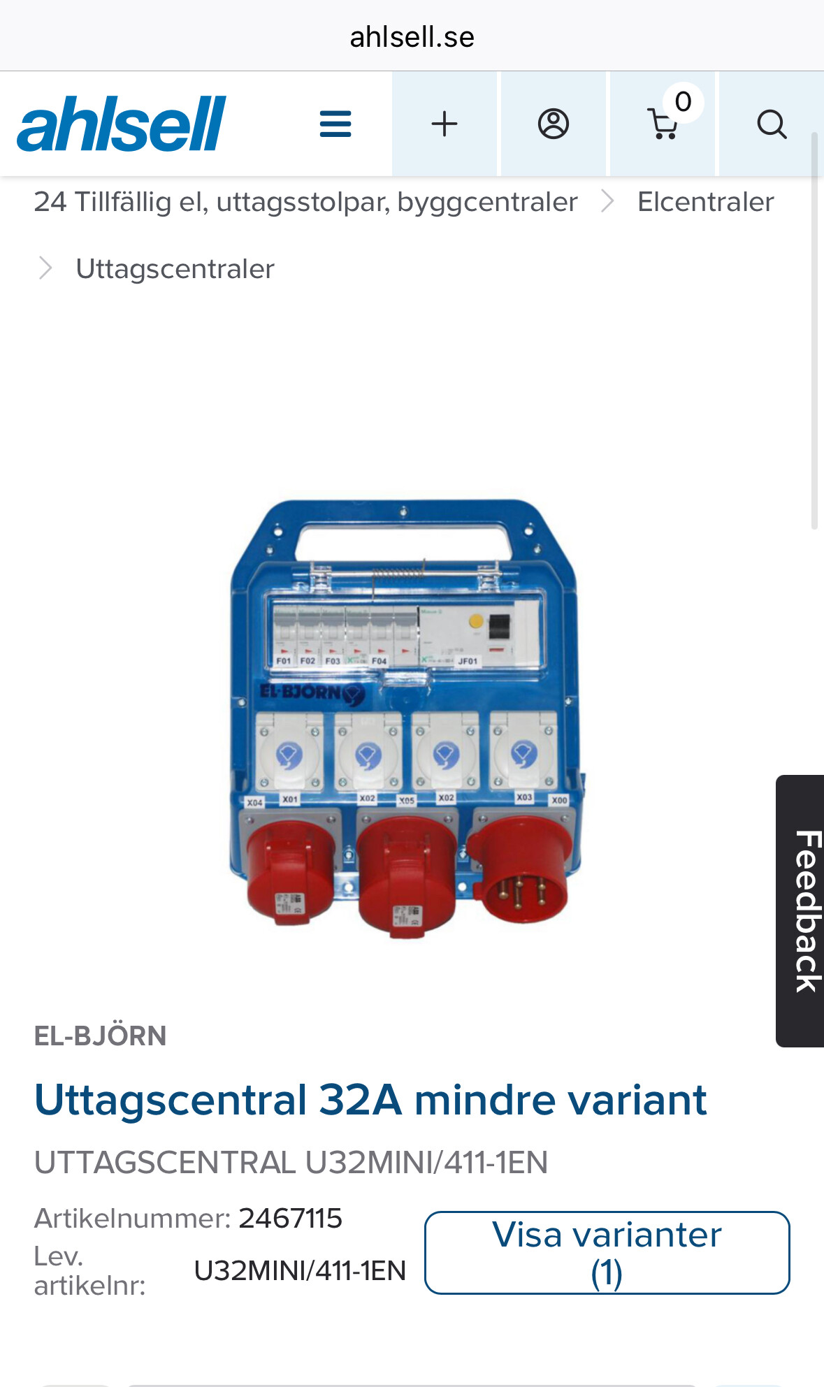

Undercentraler finns i lite olika utföranden och priser..
Sedan kan man gå vidare med 32A eller 16A till nästa UC..
Har bara tagit med 32A saker men anser ni att 16A räcker så finns det..
Dessa får du ansluta själv..
  • Vägguttag CEE IP44 i röd och vit färg, anpassat för 16A eller 32A, används för elinstallationer och kräver behörighet för anslutning.
  • Motorkabel med CEE-don och gummikabel H07RN-F, 32A, röd kontakt, visas i annons från Ahlsell.
  • Grön undercentral från Holte Sweden med CEE anslutning och märkning UC32, monterad på en metallram.
  • Uttagscentral 32A mindre variant med flera uttag i rött och blått, från El-Björn, artikelnummer 2467115, visas på Ahlsell webbplats.
