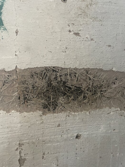

Vad kan detta material vara för något och vad borde jag göra med det? Är det ett ok material, kan det transportera fukt osv? Verkar vara mot ytterväggar, mur bakom. Låter ihåligt när man knackar på det. Källare från 50-talet.
Träulit.

Ser ut att vara i bra skick också, så om du inte skall göra något speciellt skulle jag bara putsa i lite där putsen trillat bort.
De negativa egenskaperna är att det inte går att fästa något i det, putsen spricker gärna i skivskarvarna och det är inte 100%-igt fuktbeständigt utan förvandlas med åren till skrafs vid kontinuerligt fuktpåslag.
Plus att skivorna bytt tjocklek med åren, så det finns inga ersättningsskivor som passar om man behöver byta enstaka skivor.

Tack för svar. Finns lite släpp och synliga skarvar. Fukt tror jag är okej förutom i ett hörn, är där rakvattnet går ner så det är nog stopp där. Ska leda ut det på gräsmattan istället. Då behåller jag skivorna och putsar på lite där det saknas.C cpalm skrev:Ser ut att vara i bra skick också, så om du inte skall göra något speciellt skulle jag bara putsa i lite där putsen trillat bort.
