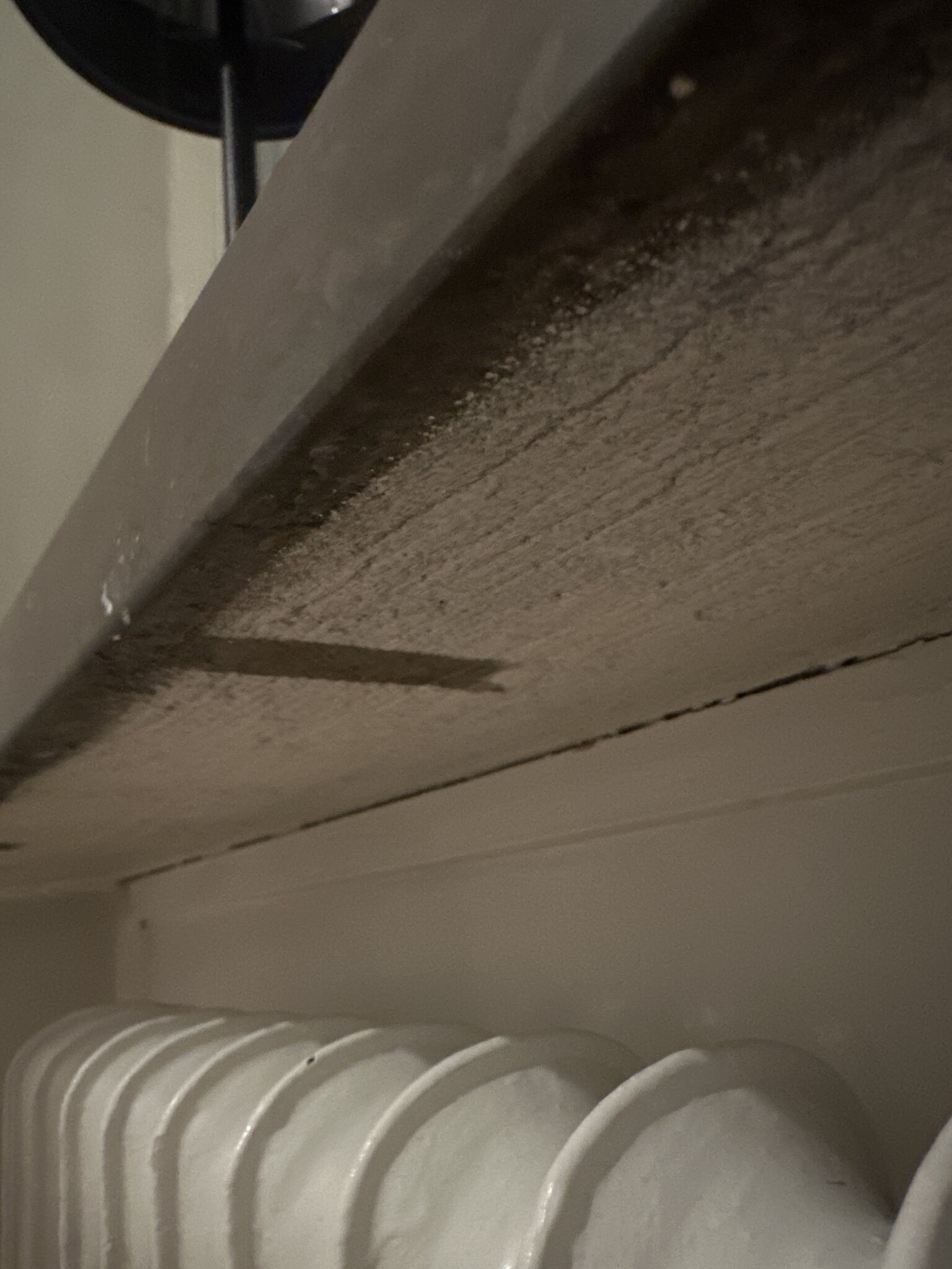

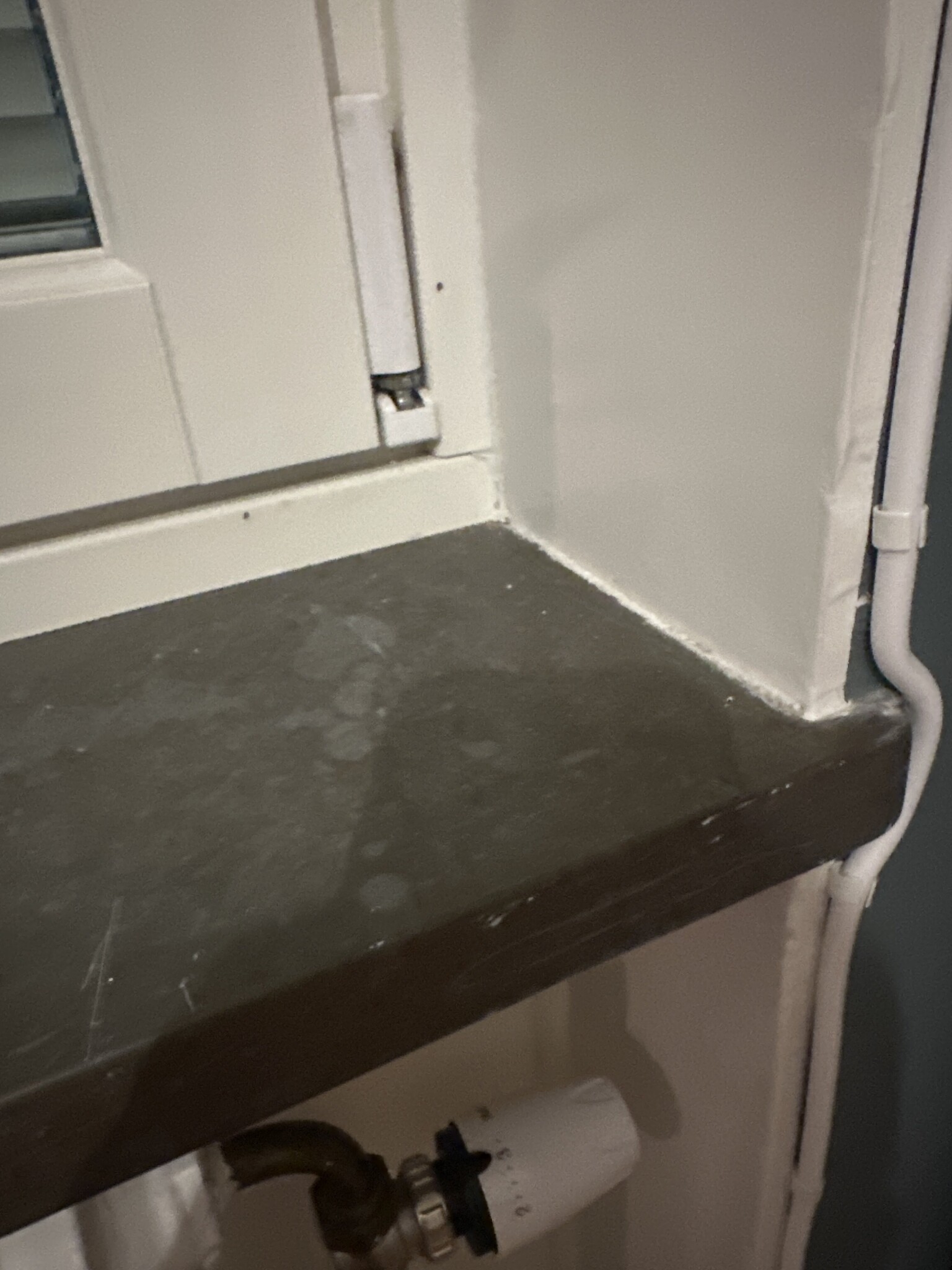

Vilket material är det i mina fönsterbrädor orolig för asbest
Vilket material är det troligen i mina fönsterbrädor ?
Men, frågan var om det är sten eller cement i skivan. Det ser du enklast undertill. Skivorna gjöts i en form som liknade kexchoklad med firmanamnet. Till exempel "Lomma eternit". De var inte utan anledning, inte så lite stolta över sina produkter.

Om din fönsterbräda har synliga fossiler kan du vara säker på att det är sten.
Om din fönsterbräda är märkt Lomma Eternit kan du vara säker på att det är asbestcement
Det spelar ju ingen roll vilket så länge du inte borrar i den.

Inget är ju omöjligt. Men det brukar vara kalksten när det ser ut så. Och gjuten eternit brukar inte se ut så.
Och OM det vore asbest så är det fortfarande ingen anledning att vara orolig, så länge du inte tänker såga i den. Och OM du sågar eller borrar i den så bör du ha samma skyddsutrustning oavsett om det är asbest. Stendamm är inte heller hälsosamt.

Vad är det du är orolig för? Även om det skulle vara eternit (vilket jag har svårt att tro att det är) så är det framförallt långvarig exponering (inandning) av damm som är farligt, dvs om du jobbar med att såga/riva eternit dagligen.
En fönsterbräda sprider inget asbest-damm så länge du inte sågar eller borrar i den.
Du har ingenting att oroa dig för! (Och som sagt, jag tycker inte det ser ut som en gjuten eternit-skiva)
