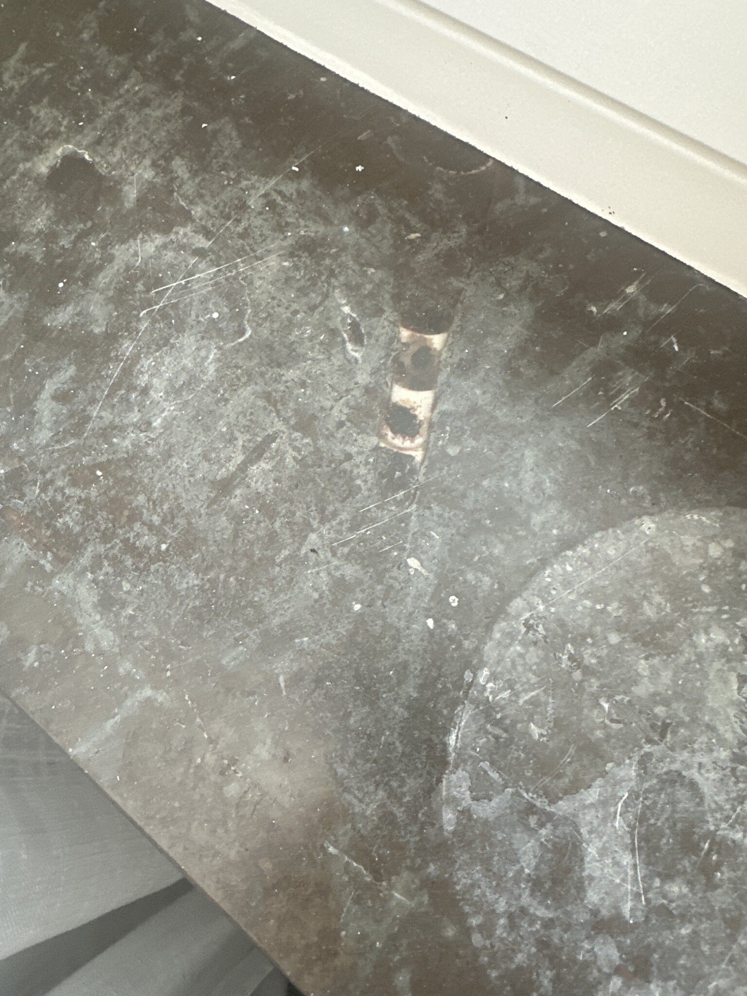

En har spruckit därför jag är lite orolig
Claes Sörmland och 1 till
Hittad denna ganska stora fossilen i kökets fönsterbräda men om det alltså finns fossil i fönsterbrädan är det inte asbestbetong ?

Kalksten 100%
Nu har du fattat det

Jaha ja det hade vart skönt har funderat på att ta prov och skicka iväg men kanske inte behöver det då

Jag har likadana fönsterbrädor i ett hus byggt 1947 och de är av kalksten, även här har ett par spruckit. Du kan vara trygg att de inte innehåller asbest utan är av sten.
Även om de vore av eternit så skulle hälsorisken vara försumbar om du inte står och torrslipar dem, i många fall är nog oron en större hälsofara. Man bör också ha i minnet att asbest inte är ett material utan en hel grupp olika fibrer av diverse silikatmineral som sinsemellan har mycket olika farlighet. I eternit användes i regel vit asbest för att göra produkten stark och tålig. Den anses som den mindre farliga sorten och enligt vissa studier kan den blå varianten som förbjöds tidigare ha varit upp till femhundra gånger mer cancerframkallande. De som blev sjuka av asbest hade i många fall utsatts för höga halter under årtionden i kombination med rökning.
Givetvis ska man undvika onödig exponering och allt mineraldamm är skadligt att inandas.

Finns inget kanske, du behöver inte det. Kalksten 100%.

Okej, nu vet TS att bänkskivan med stor sannolikhet inte innehåller asbest och att det inte skulle vara ett problem även om den gör det. Case closed.

Men, frågan var om det är sten eller cement i skivan. Det ser du enklast undertill. Skivorna gjöts i en form som liknade kexchoklad med firmanamnet. Till exempel "Lomma eternit". De var inte utan anledning, inte så lite stolta över sina produkter.
Ja mina e ju väldigt ojämna under så ser inte ut att vara gjutna
