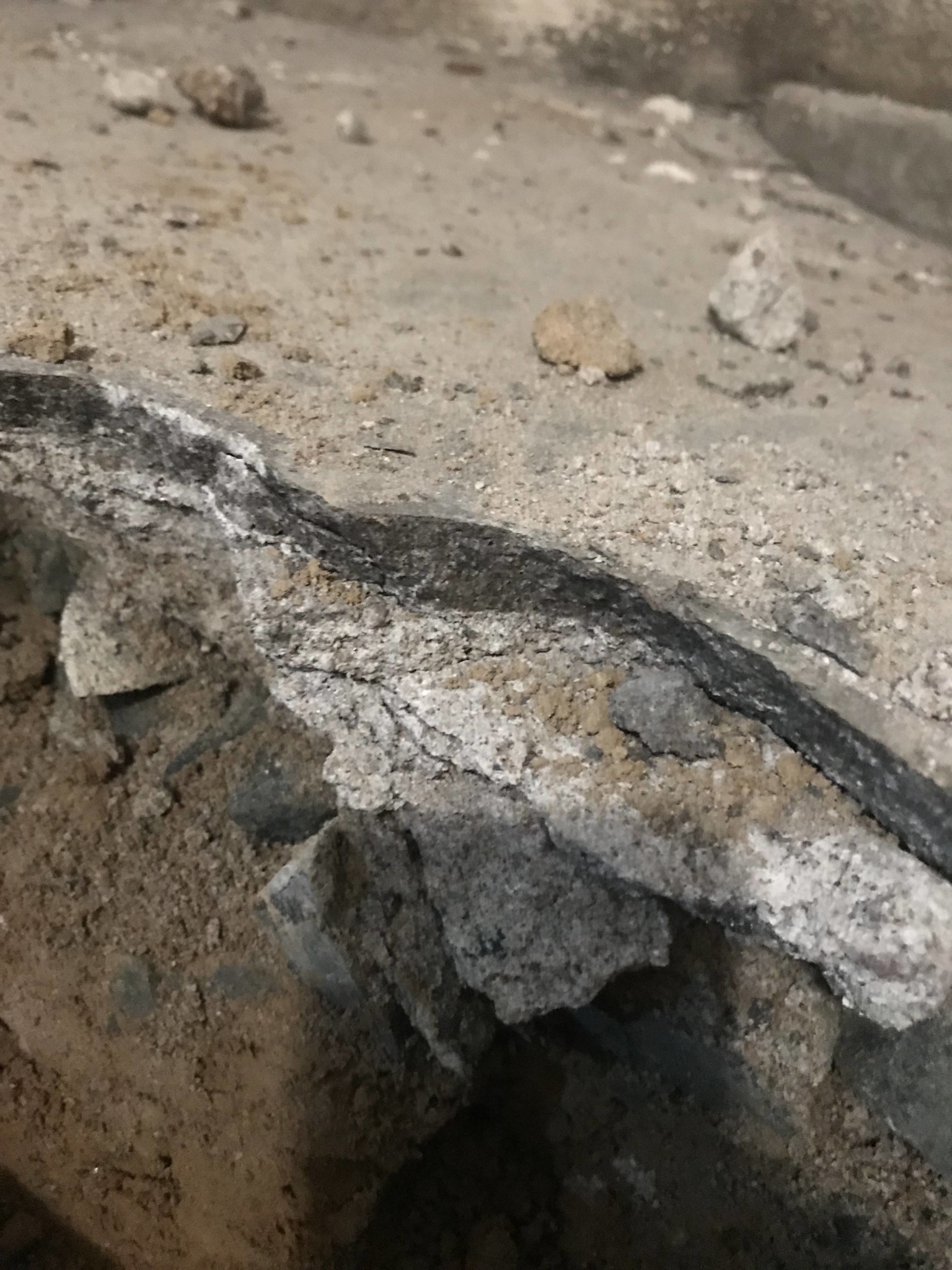

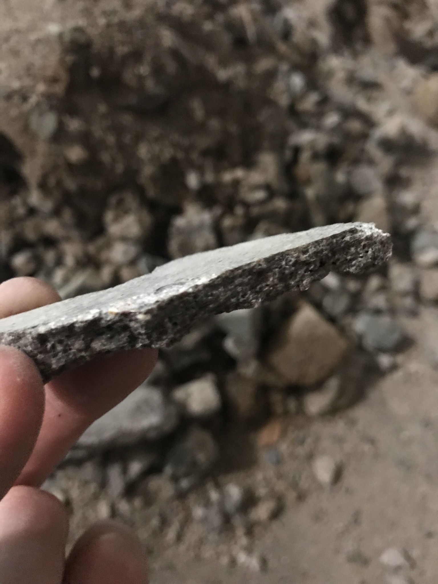

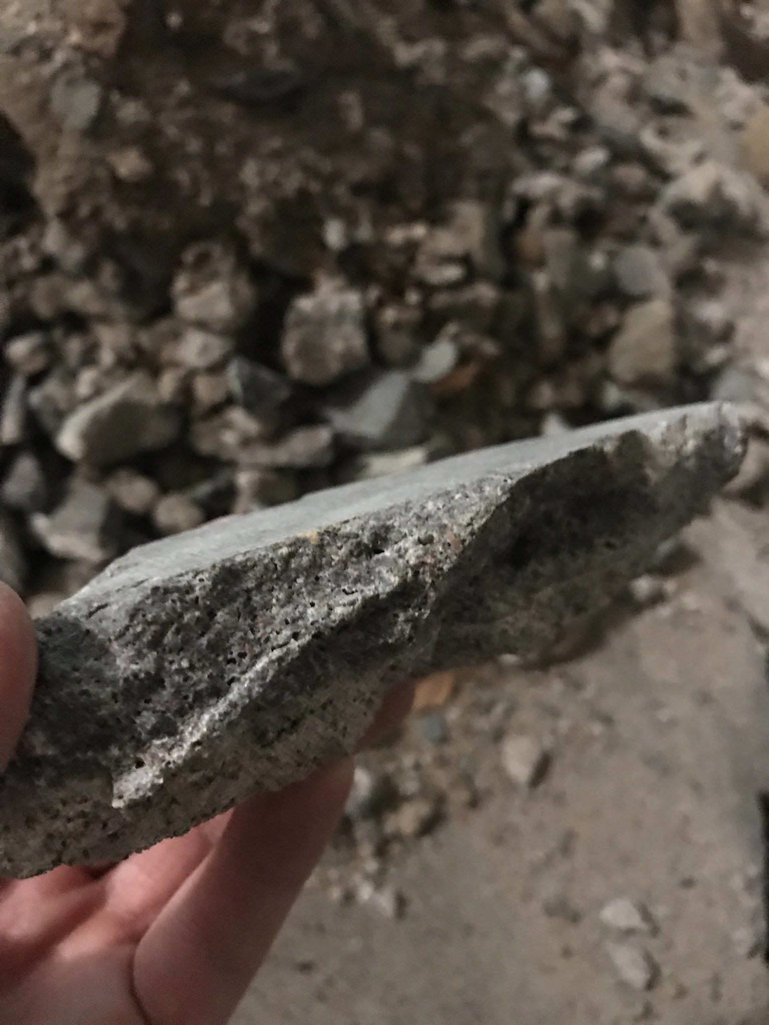

Bilar fram avloppsstammarna i en gammal 30-tals kåk inför byte. Är ingen expert på material och kan inte riktigt komma fram till vad det är dom använt som översta lagret på golvet. Tunt lager med sten och grus sedan något ganska poröst bruk och sedan något relativt hårt men skört som lämnar vassa kanter.
Bifogar lite bilder - någon som kan reda ut för en fullständig lekman?

Tror det är gjutet i två omgångar först en grovgjutning och sedan en tunnare gjutning i betong med mindre/finare ballast i.
