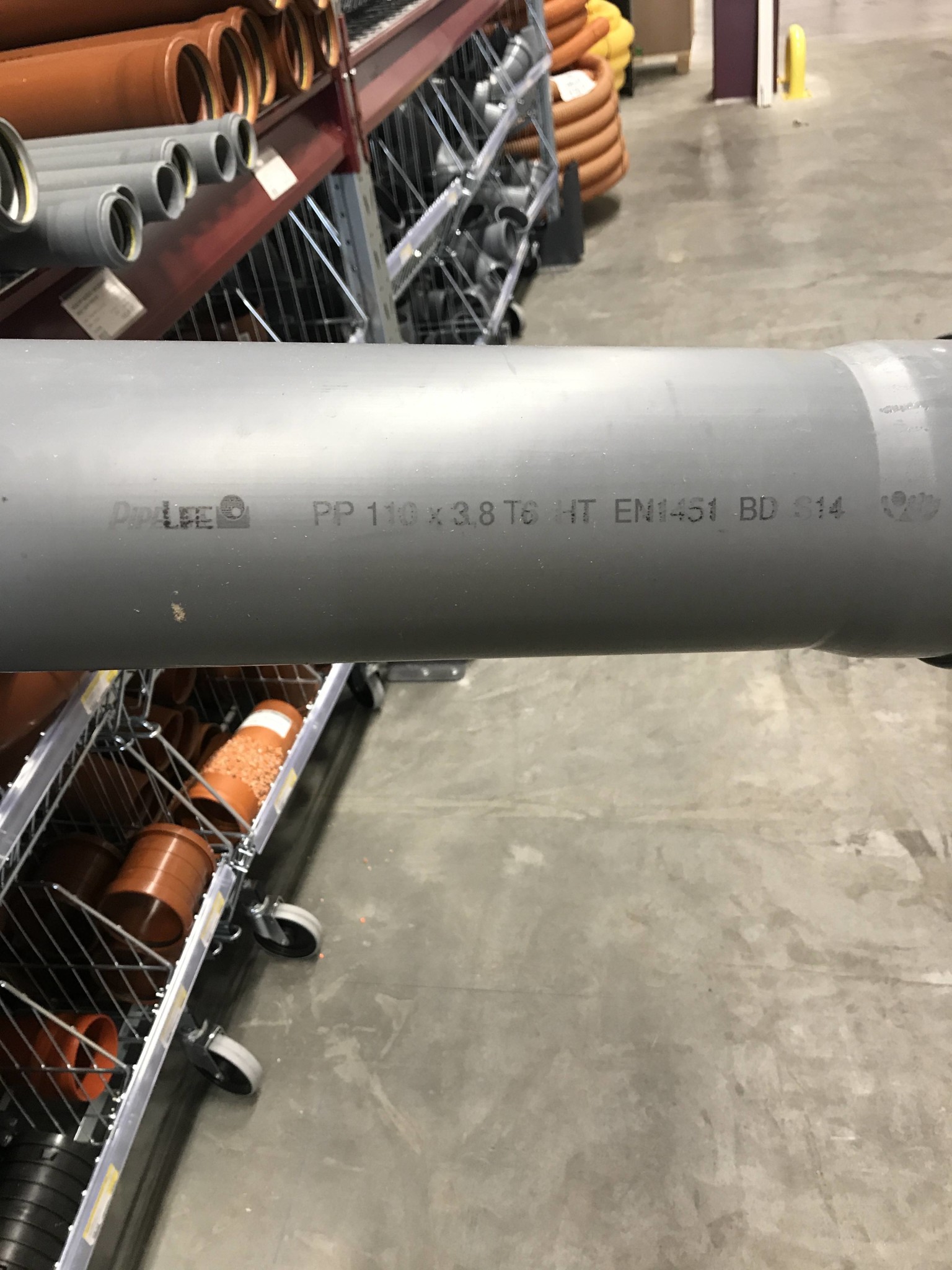

Hittade k-bygg här i Göteborg som har piplife rör. Detta förstår jag som svenskt märke?

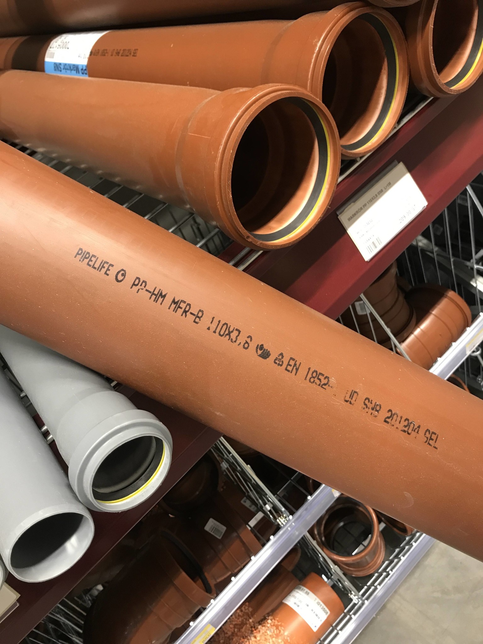

oranga rör/ markörer var ju billigare, kunde man använda detta under plattan?
Stämmer dessa märkningar? Grått Piplife rör i byggmarknad med märkningen PP110 och övriga specifikationer, med orange rör i bakgrunden.
Orange Piplife-rör med märkningar på en hylla, troligen i en bygghandel.

N NoOne2k skrev:
Så länge de är märkta med bd, vilket biltemas är är det lugnt, enda nackdelen med biltemas är som sagt att de jag köpte där för att komplettera var väldigt tight passform i muffar och rör.
Problemet är att man inte alltid kan lita på märkningen.
Kolla på Biltemas lista över återkallade produkter, som främst inte uppfyller CE-kraven.
Biltemas taktik verkar vara att sälja och sedan återkalla produkter vid problem.
