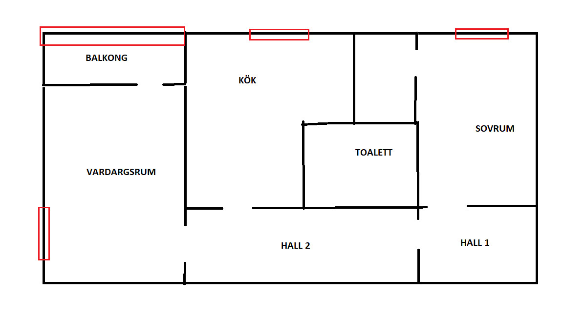

Vilket håll ska jag lägga mitt golv åt?

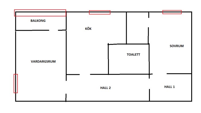

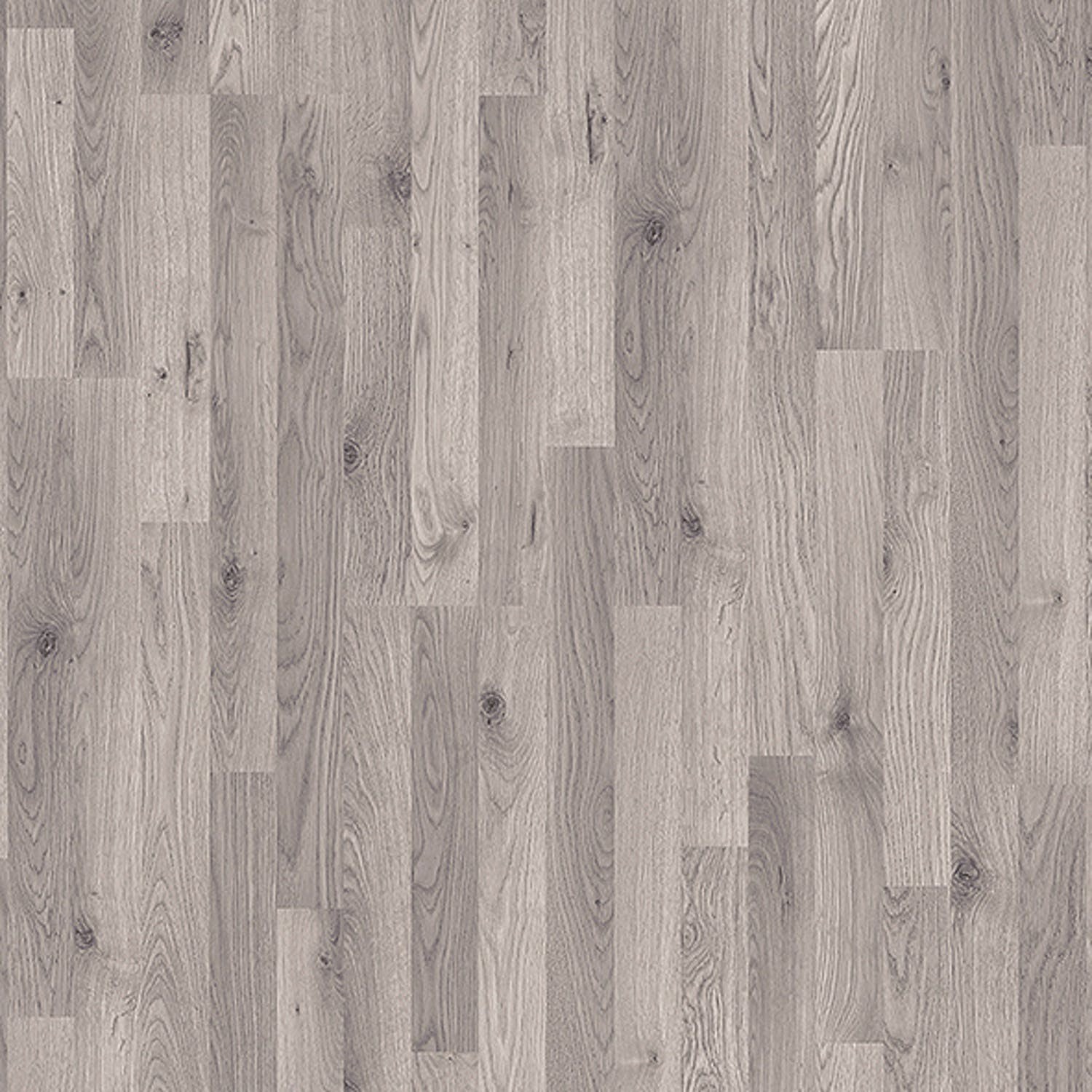

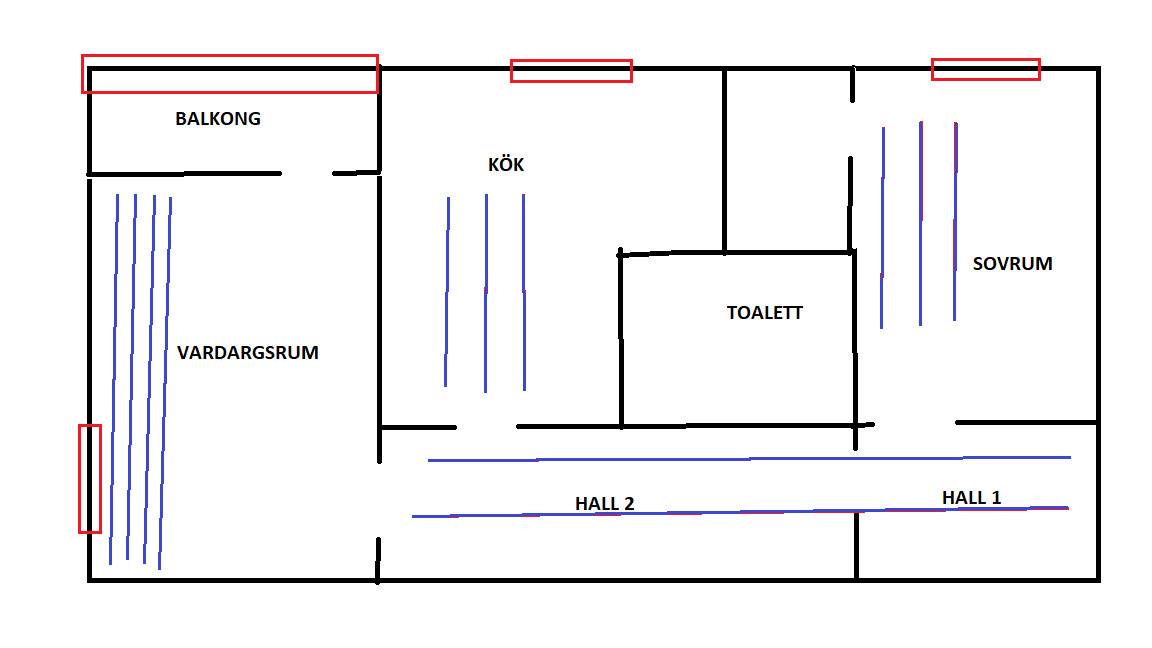

Jag har köpt laminatgolv 3-stav i grå färg och är osäker åt vilket gåll jag ska lägga golvet åt. Solen går ner vid balkongen, köket och sovrummets håll.
Det finns en massa olika "tumregler" och tips att följa, men ska man lägga i flera rum så kommer man aldrig kunna följa alla dessa regler... Men jag skulle nog i alla fall försöka lägga längs med hallen och ska du sedan ha samma golv i hela huset så kanske du vill lägga allt åt samma håll? Det betyder å andra sidan att du kommer lägga det på "fel" sätt mot de flesta fönstren så man brukar lägga, som skrevs ovan, kortsidan mot ljusinsläpp... Det handlar nog mest om vad du tycker skulle vara bäst. Man måste ju inte lägga allt åt samma håll, även om det säkert också är någon tumregel

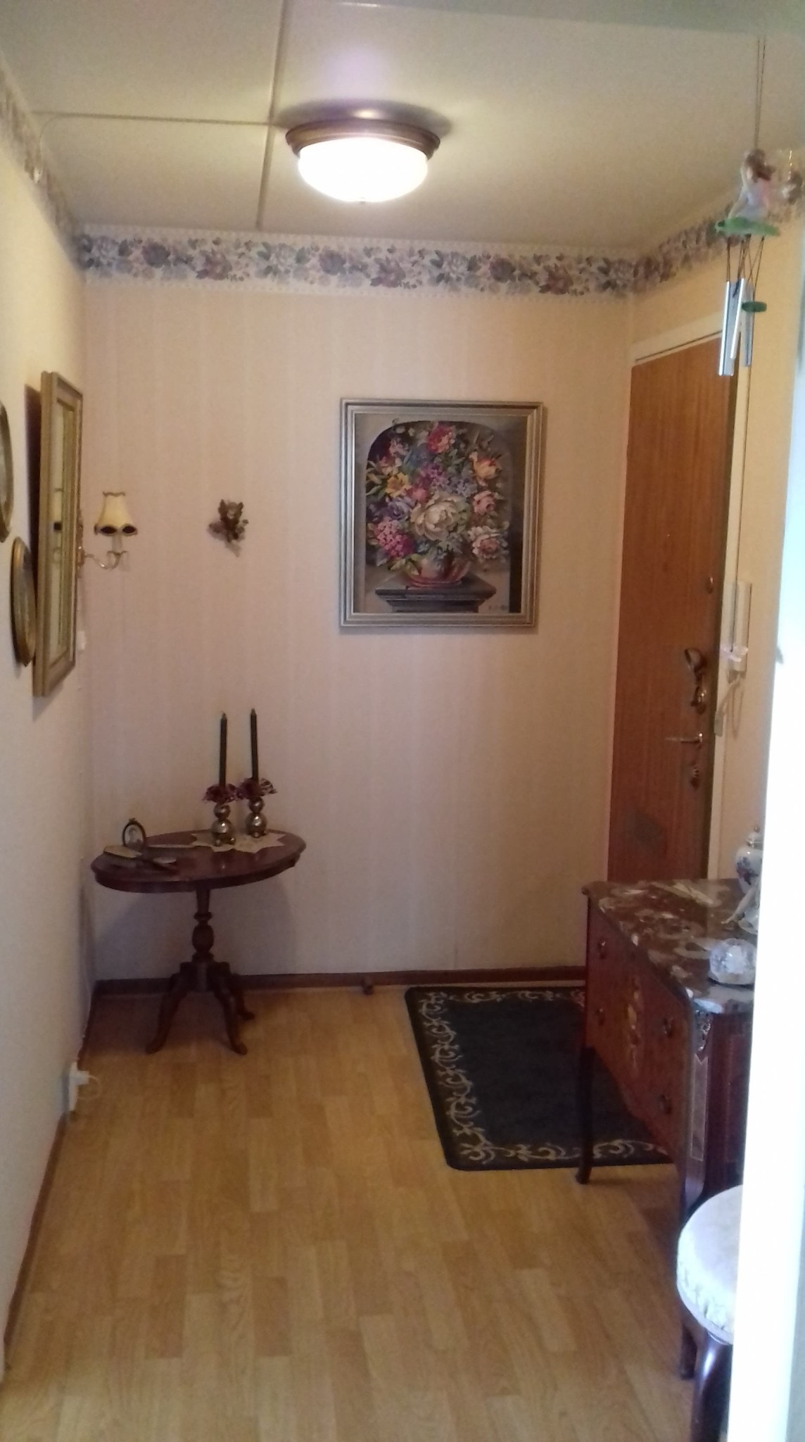

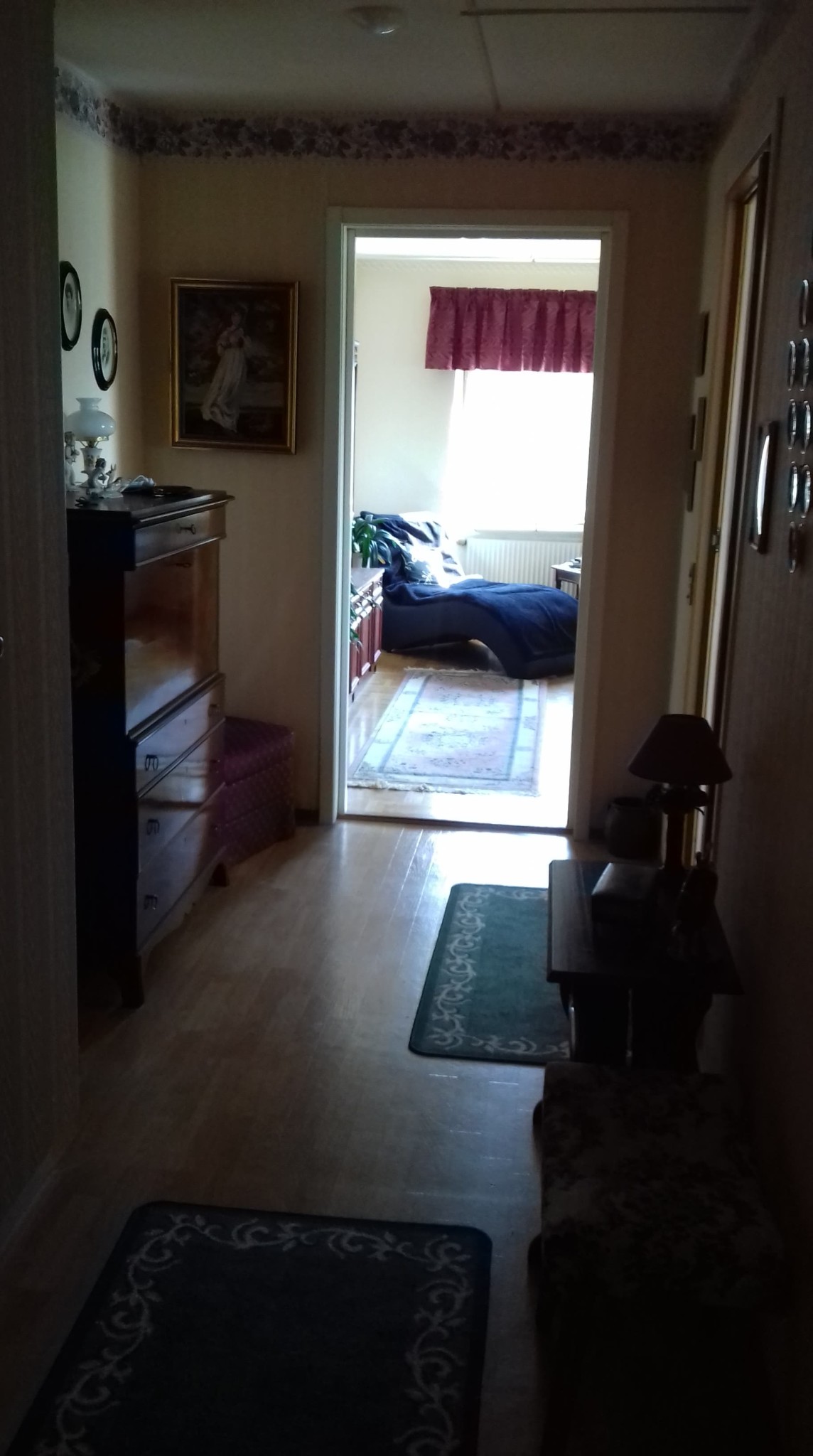

Jag skulle lägga golvet så att ljuset från fönstren som ligger uppåt i ritningen faller längs med brädorna och så vitt jag kan se är det så som det är gjort idag i sovrum och vardagsrum. När det gäller hallarna så är det trevligast med brädor som ligger i den riktning man i huvudsak går, dvs. längs med i Hall 2, för det känns bättre att gå längs med och inte tvärs brädor, de leder en i den riktning man ska gå (det är ju på samma sätt i de andra rummen).
Men du ska väl inte bryta upp det exklusiva parkettgolvet (troligen original) i vardagsrummet för att ersätta med billigt och enkelt laminatgolv?

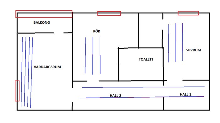

Det blir nog snyggast om man lägger längst med i både köket och sovrummet, men sen hur blir det i vardagsrummet då? Vardagsrummet har ju två ljuskällor.
Åt denna riktningen imed balkongens fönster där är större?

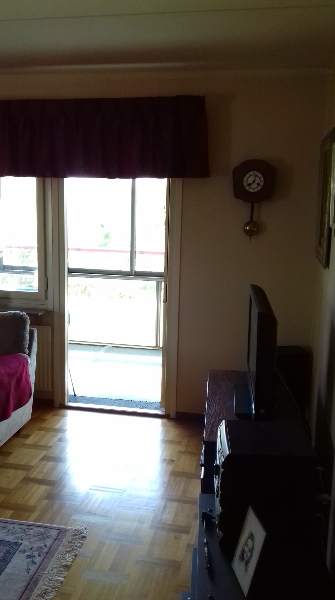

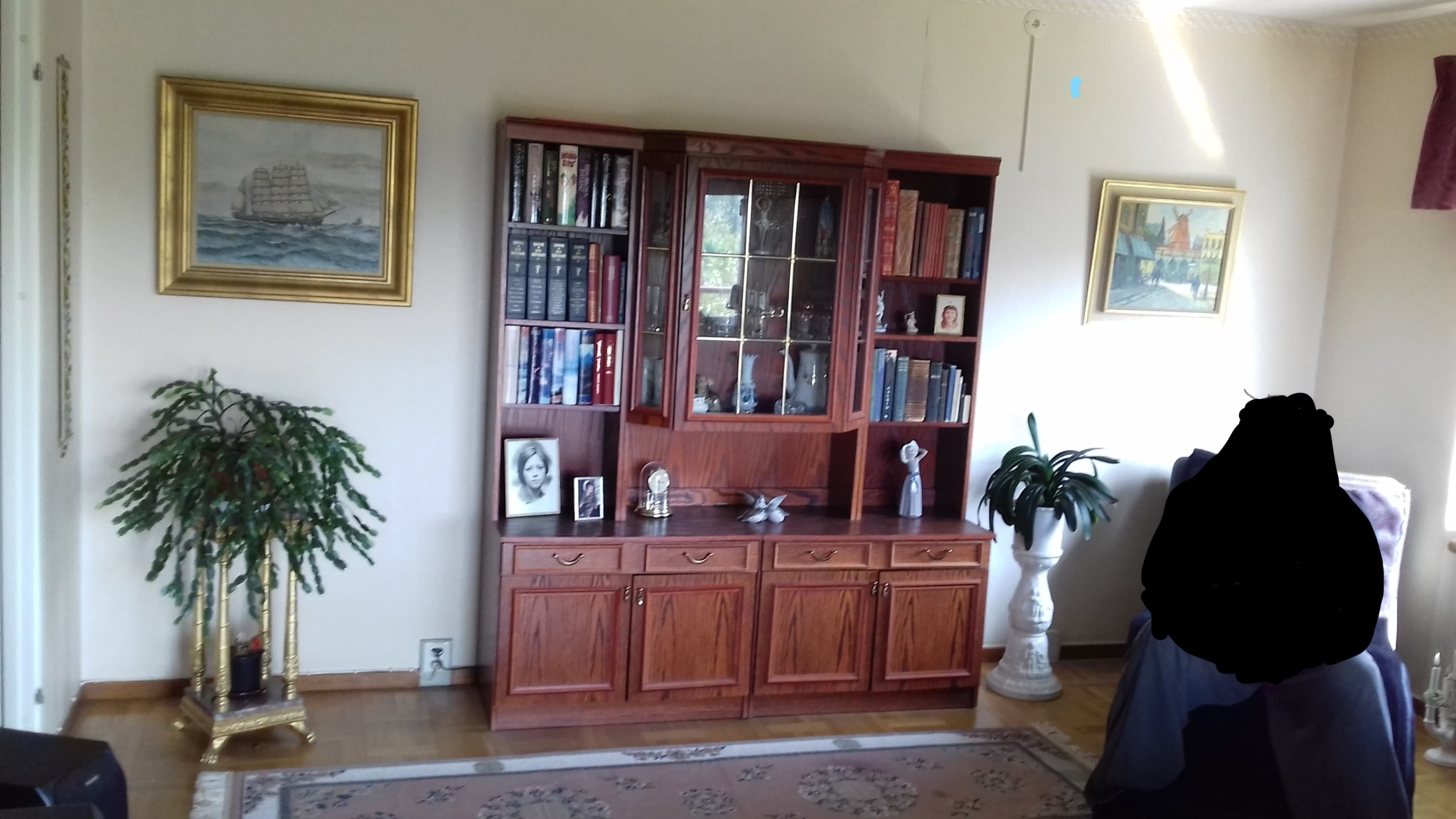

Det golvet som ligger där nu är parkett, så det låter jag vara som det är och lägger laminatet rakt över med silent walk foam.

Ja, lägg som du har ritat. När det gäller vardagsrummet så större ljusinsläpp, gångriktning och eftersom avståndet tvärs brädorna bestämmer vilken expansionsfog man behöver ha längs väggarna är det enklare att ha brädorna i rummets längdriktning.
Vad bra att du behåller parketten!

Det finns några grundregler.
- längs med ljusets infallsriktning (kortändan mot fönster)
- längs rummets längsriktning, även längs flödet man rör sig för att det ska kännas mer välkpmnande
- alla rum läggs i samma riktning!! Det blir en bättre helhet om lla golv ligger åt samma håll.
Tycker helheten är viktigast och att det blir mindre plottrigt så samma golv och riktning i så många rum som går.
