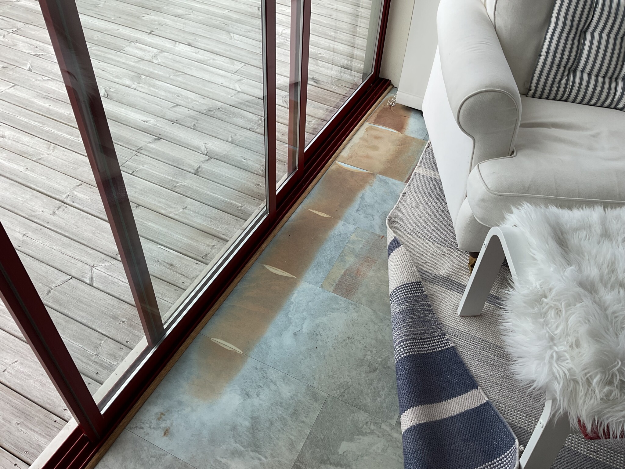

Vi har en isolerad veranda/uterum i vår sommarstuga med element och golvvärme.Vi använder det mest på sommaren när vi är där, men det går att få upp värmen även på vintern med extra el-element. På vintern, när vi inte är där, drar vi ner värmen till ca 5 grader.

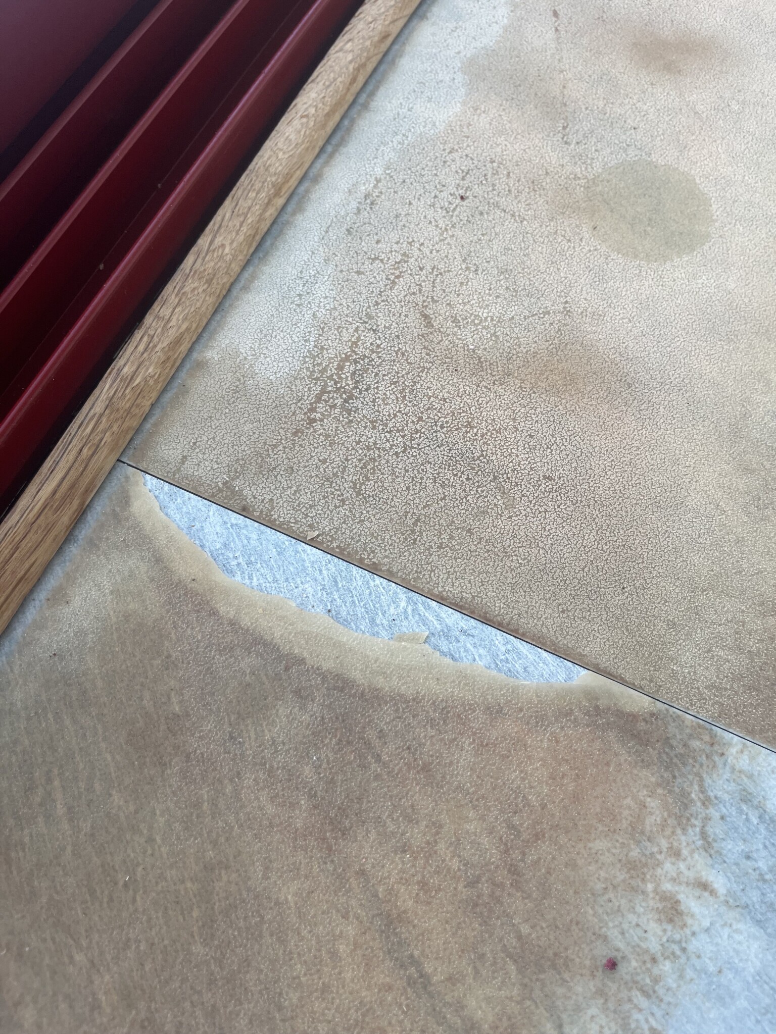

Det ligger ett vinylgolv som golv just nu som börjat få rejäla missfärgningar och sprickor, troligtvis av solen då det visar sig framförallt runt skjutdörren i söderläge (se bilder). Vi skulle vilja byta ut golvet till ett laminatgolv, och har spanat in oss på Woodstock Aurora Oak från Tarkett - https://tarkett.se/p/laminatgolv-woodstock-aurora-oak-white/510038015.
Jag kontaktade Tarkett för att höra om förändringar är att vänta med sol och temperaturskillnader, men deras golv har bara blivit testade i normala förhållanden och de kunde inte hjälpa mig. Är det någon som har ett liknande golv i ett uterum och har erfarenhet att dela med sig av?

Min erfarenhet sträcker sig till laminatgolv för 50kr/m² från Rusta.
Det har vi haft i uterummet i 7-8 år. Det har inte tagit stryk av solen mer än att det är lite blekare.
Jag tror inte man kommer ifrån ytskiktet, vinylen, tar mycket stryk av solen. Då är det bättre med laminat eller trä.
