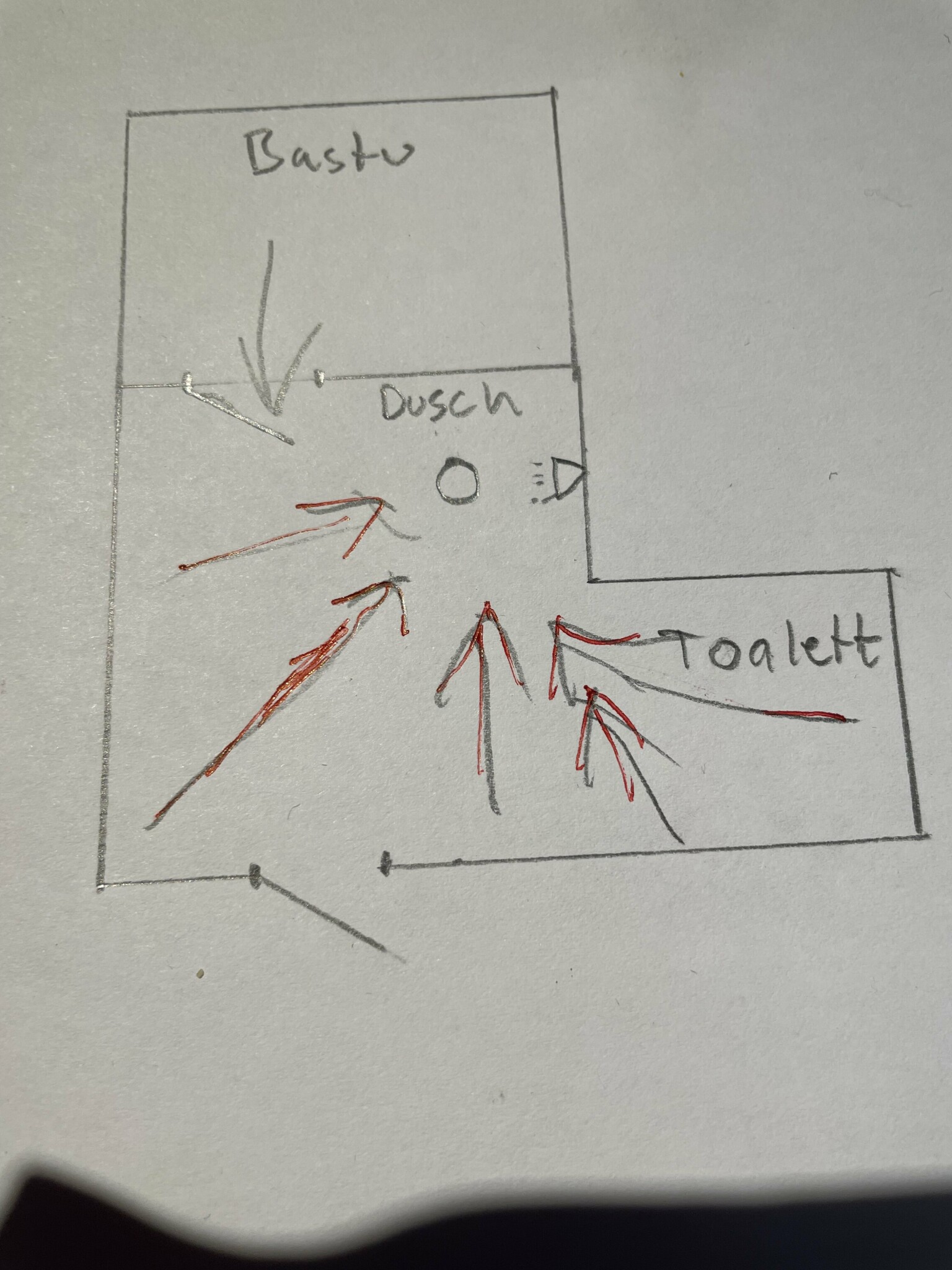

Har flytspacklat jämnt hela utrymmet. Men nu ska jag göra fall enligt bild.
Vilket flytspackel rekommenderar ni, som är lätt att använda för en glad amatör.
Kommer att göra fall, del för del. Hela ytan blir för svår. I dusch o toan har jag
lagt golvvärme.

Får jag kapa tråden? Sitter med samma fråga. Ska flytspackla gillestugan, ca 23kvm 18mm.
Jag är sugen på Finja 265 och har fått Weber 120 DR förslagit. Weber är betydligt dyrare, så vad är skillnaden är är Finja 265 fullgod?
vad har du att välja på? Underlag?
Jag arbetar främst med mct m80. Dammar inget märkvärdigt. Lättarbetat, gångbart efter ca 1h, bra pris. Upp till 35-40 säck löser man själv med hink med lite planering.
MVJK
Betongplatta. Oisolerad, ca 10cm tjock
Då behöver du ett spackel som klarar tillskjutande, bostik c700 är trevligt att arbeta med.
MVJK
Tack Finja 265 klarar tillskutande fukt och jag gillar priset :-)
