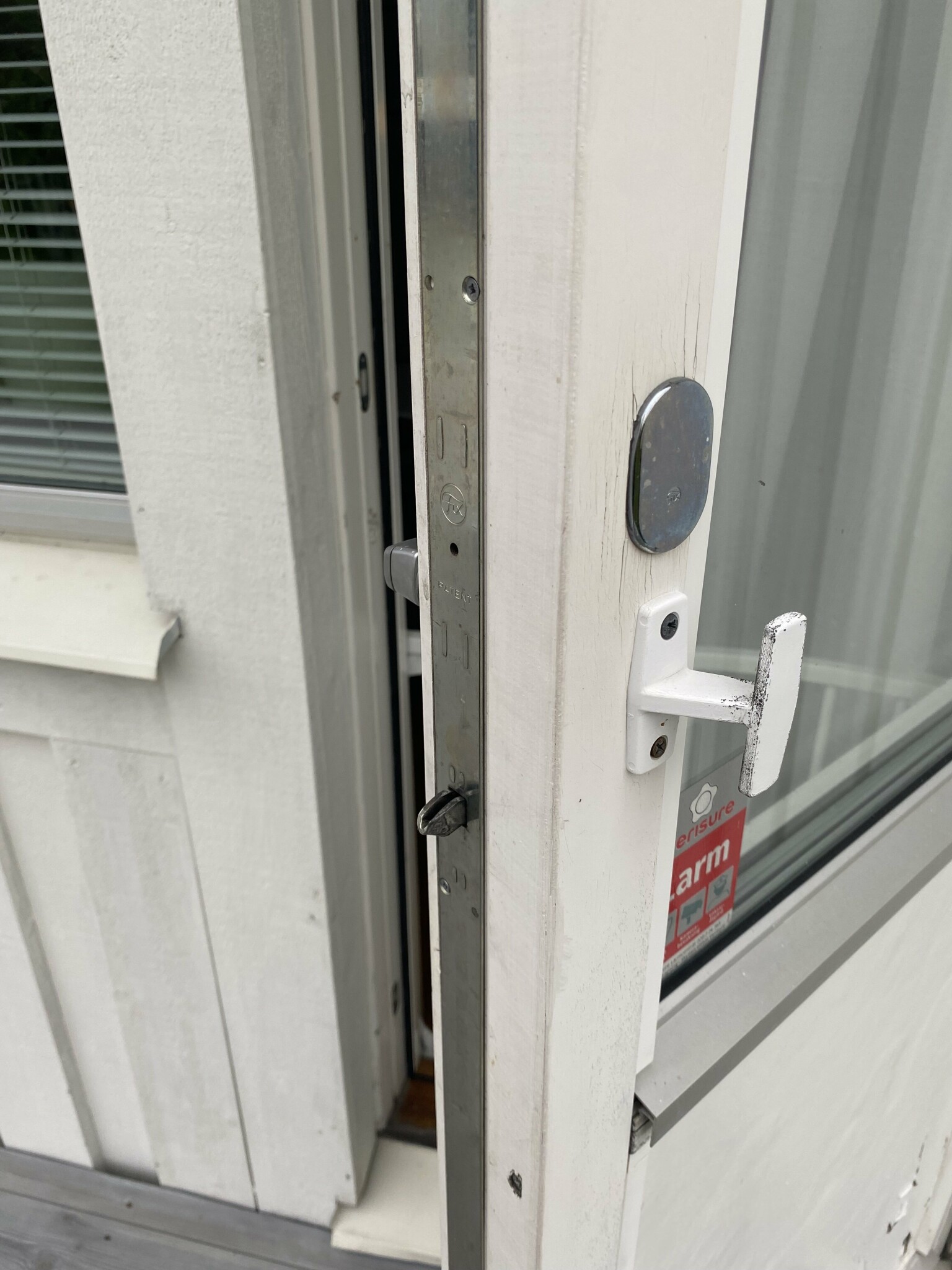

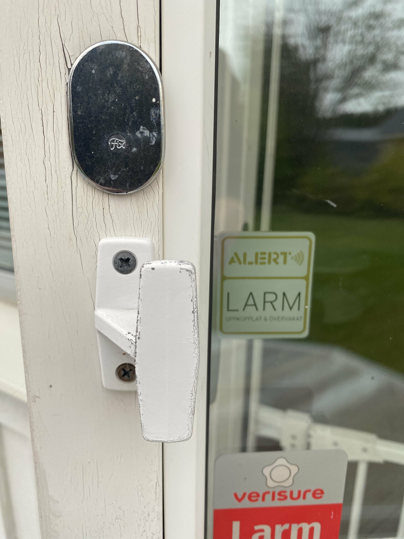

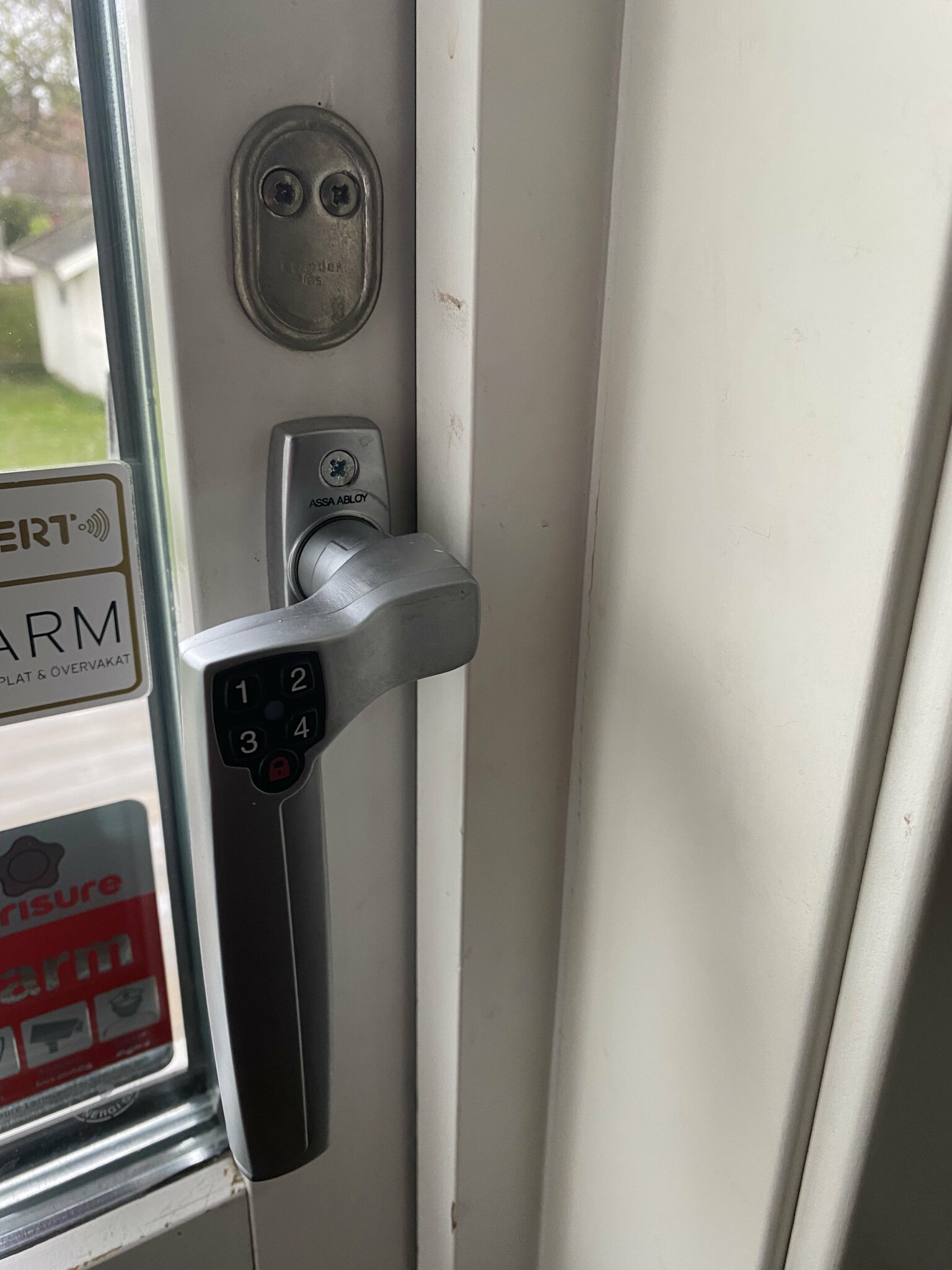

Ska sätta en låscylinder på altandörrens utsida samt på insidan, ev med vred på insidan även om det inte är det säkraste. Vilket handtag fungerar det att sätta på denna altandörr? Bild 1 är vilken låstes det är på dörren. Bild 2 är utsidan, bakom det vita handtaget är det färdigt för att sätta ett handtag. Bild 3 visar insidan där det idag sitter ett kodlås men som då ”försvinner”

Det är standard så alla beslag avsedda för en vanlig låsbar spanjolett passar.
Antingen har du ett handtag med en större fästplatta avsedd för låscylinder/vred eller så har du "delat" som idag med separat handtag låscylinder/vred.
Lossa draghandtaget på utsidan och kontrollera om handtaget är genomborrat eller om du måste borra för handtag och handtagskoppling.
