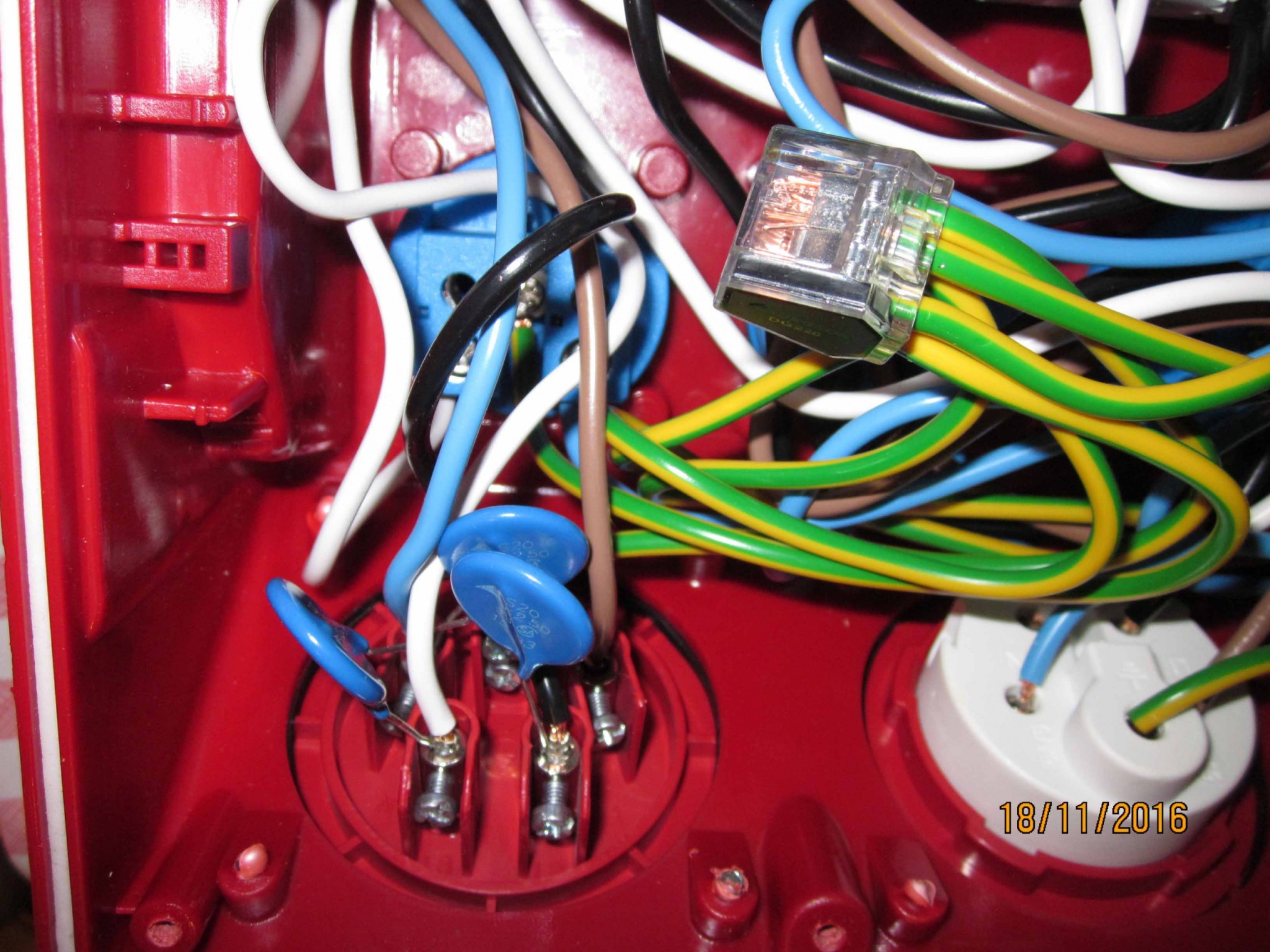

Lite sen ute, eftersom TS redan beställt ett elverk, men jag har lite erfarenhet av Stanley-verket som nämns i tråden.
Under en storm i december förra året så blev det ett lite längre avbrott här hemma. Eftersom jag redan hade förberett med installation av nätavskiljare så åkte jag till Bauhaus och köpte det som de hade i lager. Det hade nog stått där ett tag, för kartongen var rätt så dammig, så jag blev inte förvånad över att elstarten inte fungerade, men det startade lätt med snöret. Har i efterhand försökt få liv i batteriet, men det behöver bytas ut.
Det drev hela huset utan några större problem, fast vi stängde ändå av bergvärmepumpen när det var dags för att laga mat..
Vi hade inga problem med att köra plasma-TV eller annan elektronik ihop med bergvärmepump och vattenpump. Dock så har vi även ett åskskydd (varistorer) monterat I centralen, så det kan ju eventuellt ha skyddat mot någon transient.
Sedan dess så har jag inte behövt använda det igen, men jag har åtminstone provstartat det utan problem nu till hösten.
Jag är inte särskilt oroad av att köra modern elektronik på elverk. Switchande nätdelar är tämligen oberoende av inkommande spänning och frekvens.
