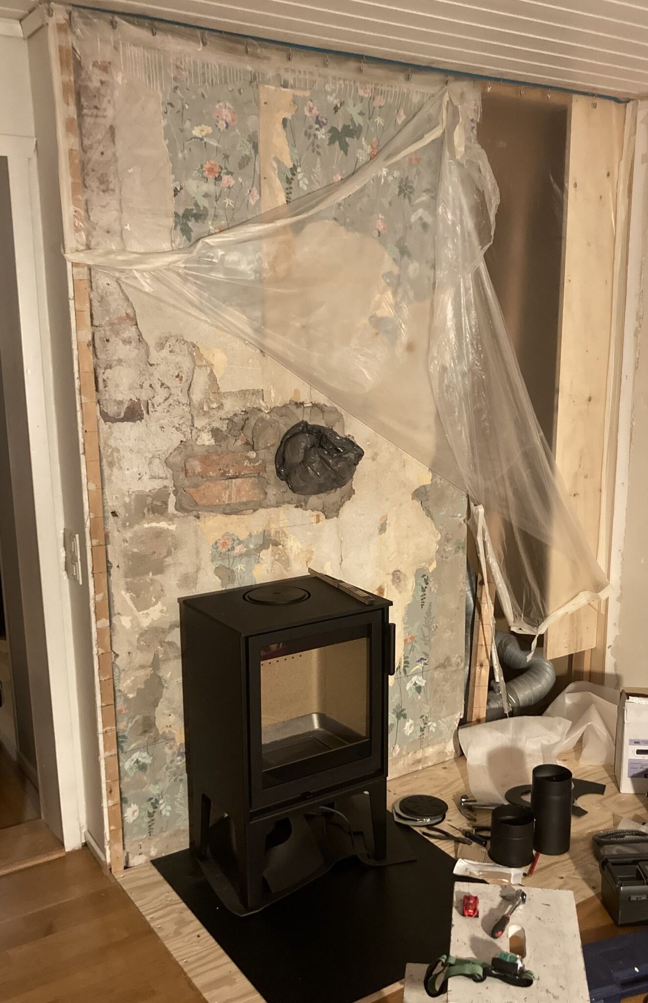

Ska installera en ny kamin i befintlig rökkanal (men nytt hål) i murstock och undrar vilket bruk man ska välja till inmurning av stos samt till att laga putsen.
Murstocken är gissningsvis putsad med kalkbruk och jag tänker att jag fortsätter med det. Funkar Kalkbruk D bra? tex https://www.bauhaus.se/kalkbruk-grov-cs-i-20kg
Den puts som är borta behövs det läggas på ca 10-15 mm för att komma på samma nivå som den gamla putsen.
Eller ska man gå på nåt hårdare med en blandning av kalk och cement? (tex https://www.bauhaus.se/puts-murbruk-c-20kg-combimix)
Sedan ska ju stosen muras in. Vad ska man använda där? (Den gamla verkar ha varit inmurad med nån cement. (se bild). Behövs eldfast bruk? Eller vad rekommenderar ni?

Det klassiska är kalkbruk om nu allt är murat och putsat med det.
Men många har nog geggat med KC-bruk C och det har fungerat bra under åren. I teorin gillar inte cement värme som kalk gör. Men jag undrar om det spelar roll i praktiken för en skorsten på ett småhus.

Håller med ovanstående. Det finns ingen anledning att ha ett hårdare bruk än kalkbruk, vare sig runt rökröret eller som puts på eldstaden. Eldfast bruk behöver du bara om det ska eldas direkt på bruket, typ inuti en öppen spis.
