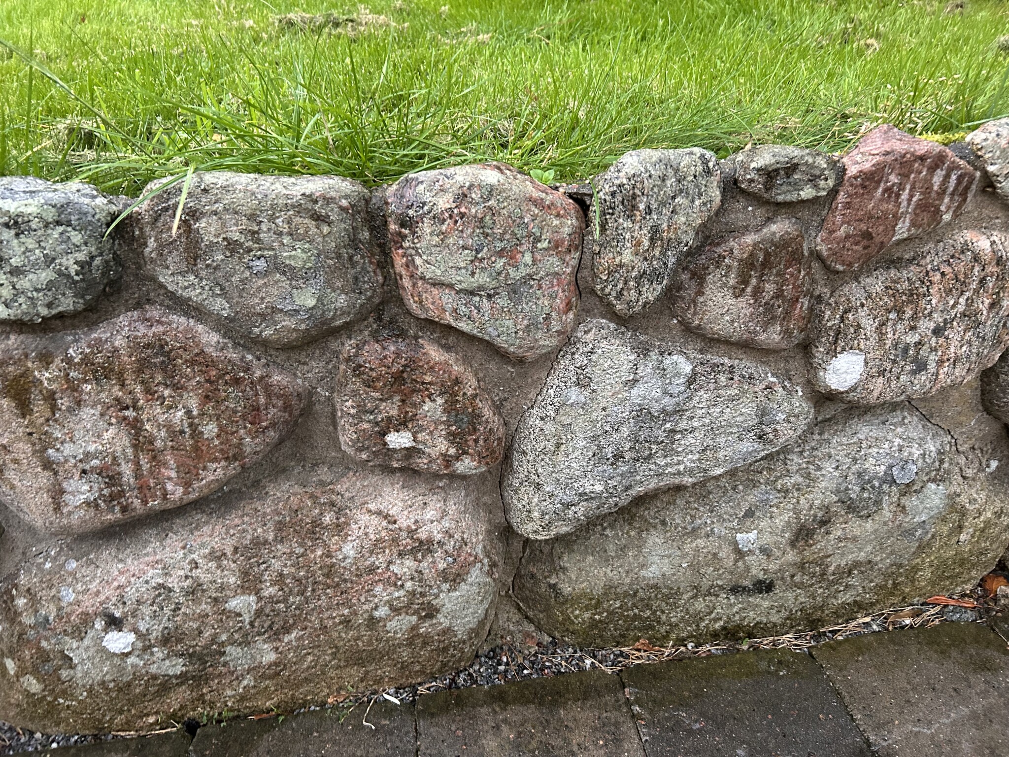

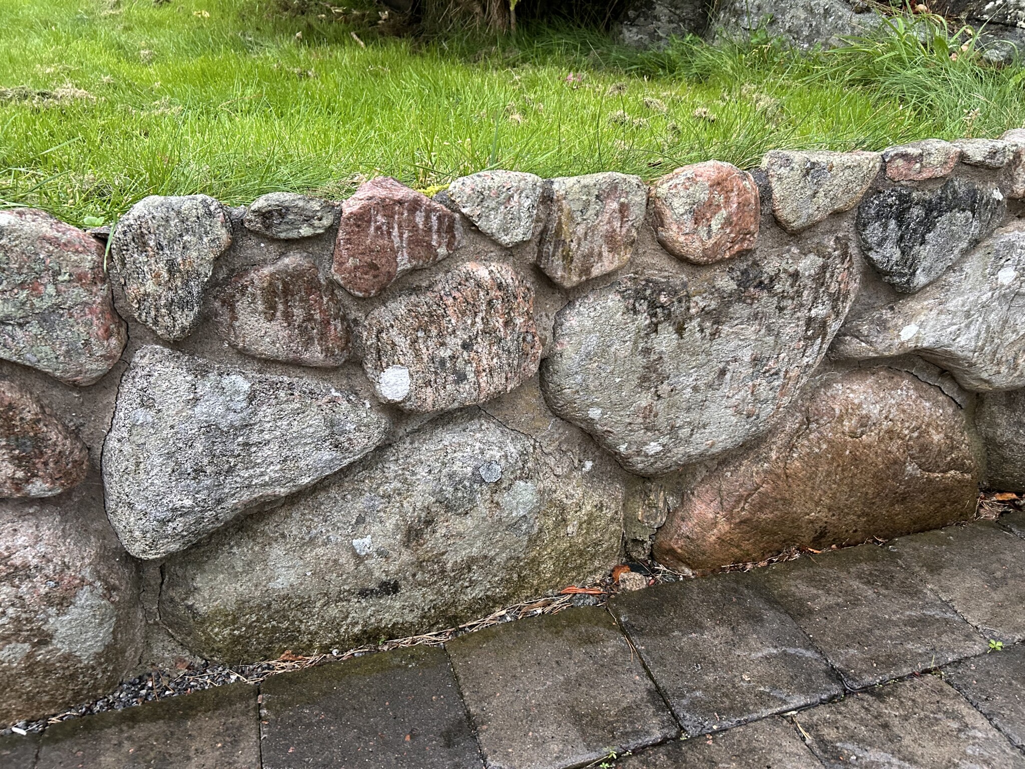

E Espen K #1 Medlem · 15 inlägg 20 sep 2025 20:29 Espen K Medlem 15 inlägg 20 sep 2025 20:29 #1 Hej Litet höstprojekt, skall bygga till denna mur, vilket bruk skall jag använda? Någon som gjort en likande mur, tips? Inloggade ser högupplösta bilder Logga in Skapa konto Gratis och tar endast 30 sekunder Inloggade ser högupplösta bilder Logga in Skapa konto Gratis och tar endast 30 sekunder #bruk #cement #finja #kalk #mur #mur-av-natursten #mura #murad #murare
N Nissegandhi #2 Medlem · 407 inlägg 20 sep 2025 21:39 Nissegandhi Medlem 407 inlägg 20 sep 2025 21:39 #2 Använd vanlig standardcement och blanda med sand 1del cement 3delar sand grus 08 eller färdigblandad finbetong.
Bart #3 Medlem · Uppland · 2 988 inlägg 20 sep 2025 22:05 Bart Medlem Uppland 2 988 inlägg 20 sep 2025 22:05 #3 Eller köp några säckar cementbruk A. Dyrare per liter men enkelt.
