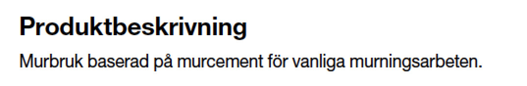

Ska lappa fogar i min skorsten och kommit fram till att jag borde ha KC-bruk. Hittade en halvfull säck bruk i garaget men blir inte klok på dessa beteckningar. Är det här som jag har KC:
https://www.bauhaus.se/mur-putsbruk...MI6PSv86qG7AIVE5OyCh1pQQXeEAQYASABEgJO1vD_BwE
Eller är det den här jag ska skaffa:
https://www.bauhaus.se/murbruk-m2-5-20kg-sack
I den andra står det att det är KC-typ men den liknar den jag har. Och det står på min påse att det är kalk och cement som bindemedel men någon fördelning anges inte.
Tack för vägledning.

KC-bruk är en förkortning för kalkcementbruk. Det bruket är en äldre typ som innehåller två bindemedel släckt kalk och portlandcement. Notera att det är just släckt kalk i produkten, det gör att den släckta kalken kan brinna och bilda vanlig kalk (också kallad krita eller kalksten). Det gör att den binder sanden (ballasten i produkten).
De flesta produkter idag är inte KC-bruk utan rena portlandcementprodukter. Men de innehåller mjöl av kalksten som ballast och för att det påverkar hur portlandcementen brinner. Alltså inte som bindemedel. Portlandcement blandat med kalkstensmjöl kallas för murcement (såldes ursprungligen från 50-talet som "Gullex" i Sverige, namnet finns kvar).
MUR & PUTSBRUK PROBAU B/M 2,5 - 20KG uppges vara ett KC-bruk i produktbladet:
MURBRUK M2,5 20KG/SÄCK är inte ett KC-bruk enligt produktbladet:
(Använd inte gammalt öppnat brukspulver som legat i garaget länge.)
