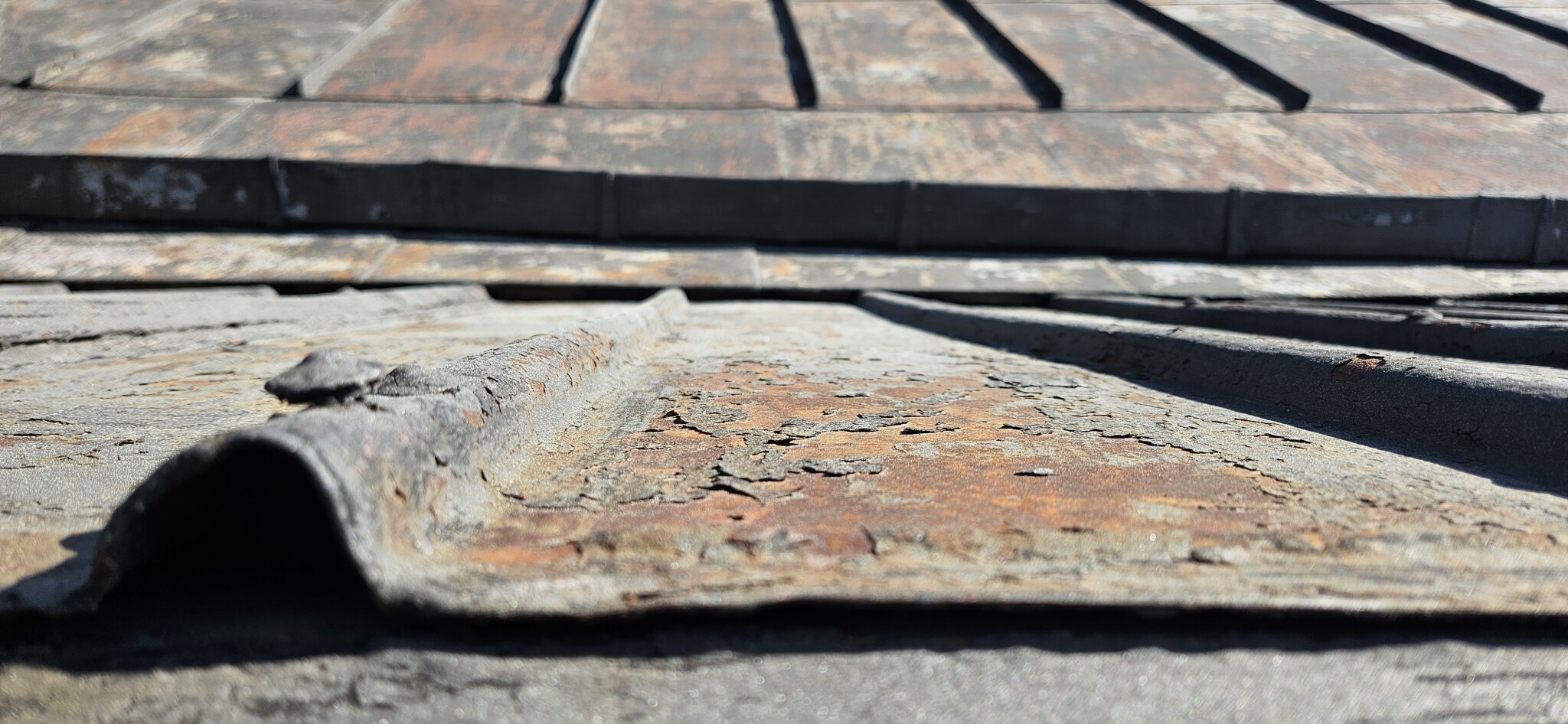

Firma blästrar och målar om mitt falsade plåttak. Dyrt. Läckor uppstår. Plåtslagare säger att plåten inte går att laga pga gammalt tak, "110 år, sopslut, det borde inte ha målats utan bytts". Konsumentvägledare råder oss att skriva till företaget och vad vi ska skriva. Har inte fått svar på snart en månad.
Nästa är ARN. Plåtslagare känner sig inte helt bekväm med att intyga takets skick rättsligt, han har som privatperson sett husers tak ett år tidigare, före ommålning, men menar att det inte riktigt håller i rätten och att det är svårt att intyga sånt nu när det är målat.
Vem har tyngden och kompetensen att inspektera taket och hur hittar vi denna person?
Bild på taket före målning

Efteråt kan säkert plåtslagaren du redan har kontakt med intyga att taket efter blästring inte är fullgott. Att hitta någon som dels kan bedöma hur skicket var på taket före blästringen, dels kan göra sannolikt att även blästraren borde insett att taket var bortom räddning är nog omöjligt.
Utifrån det kan man gå ett par olika vägar:
- Argumentera för att blästraren borde kunnat avgöra skicket före arbetet och därmed avrått från blästring och målning.
- Argumentera för att blästraren borde avbrutit arbetet när denne sett resultatet efter någon/några kvadratmeter.

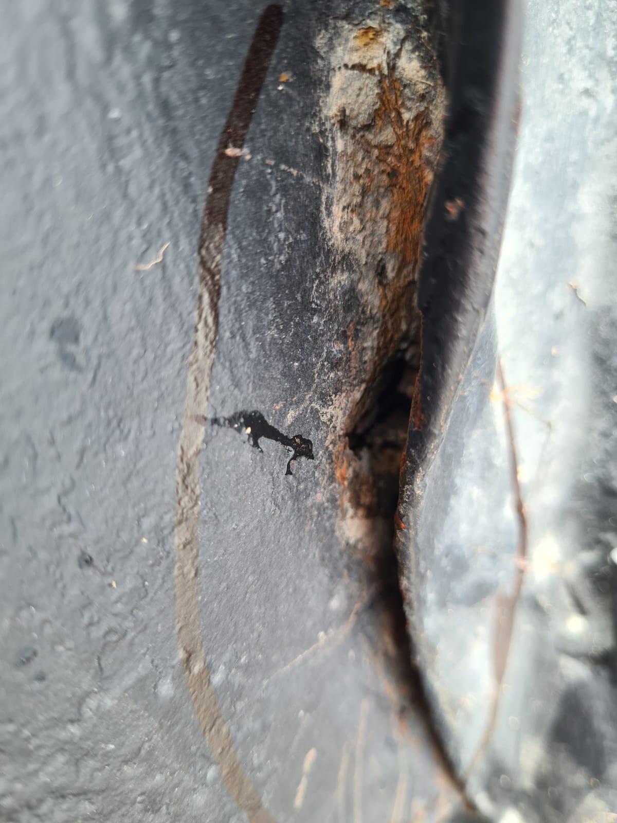

Vi har ju hur som helst en pågående vattenläcka som plåtslagare försökt laga så gott det går. Finns fortfarande ett minimalt dropp när det regnar för att plåtslagaren inte kan hitta var det kommer från. Här är ett exempel på vad han fann.
Någonstans kan man ju tycka att det i sig också är värdigt en reklamation eftersom taket inte läckte på dessa ställen innan blästring/målning. Såhär ska det inte se ut ett knappt år efteråt om allt är som det ska.

Ja, det svaret du fick nedan verkar stämma efter samtal med konsumentvägledare. Jag är en vanlig tjomme som inte är hantverkare eller takklättrare. Jag ställde noggranna frågor om målning var lämpligt, frågade vad som hände om de upptäckte hål eller svagheter, frågade om taket var betjänt av en målning eller behövde bytas. Jag fick bara betryggande svar. Jag ska enligt konsumentlagen inte behöva vara expert för att köpa in en tjänst, så vänder jag mig till en expert ska jag få expertsvar, inte sånt som gagnar företagarens plånbok. Och det låter väl ganska rimligt? Du går till fysioterapeut med din onda rygg, får övningar och sen visar det sig att du blivit feldiagnostiserad med ryggskott när det i själva verket är diskbråck, så nu är din rygg värre än innan eftersom man inte ska göra övningar vid diskbråck. Borde du ha förstått att du är femtio år gammal och att ryggen är slut? Det hoppas jag inte att du anser. ☺️S Stefan1972 skrev:Är nog svårt att få "rätt" mot någon om frågeställningen avser att få tillbaks pengar från någon. Blästerfirman kan ju hävda att de inte såg nåt som föranledde tveksamheter. De gjorde det som var deras uppdrag typ. Taket är gammalt, det var det både innan och efter och husägaren/ts borde förstå att åldern på taket inte nollställs på nåt vis. Att man har x antal problemfria år framför sig. I slutändan är det som att måla om ett 30 år gammalt badrum. Det blir möjligen lite finare men risken för läckage och skador finns där iallafall.
Jag hade ingen aning om att taket var original och 110 år gammalt. Det ser fint ut det man kan se inifrån och ytrost utanpå säger inte så mycket om djupet av rosten. Det var tätt överallt utom vid takluckan och en rörgenomföring.
Plåtslagaren hittade rena hål, troligen uppkomna efter en kniv, och det hade målarfirman inte brytt sig om och bara målat på.
Målaren var även samma som utförde blästringen.

Är inte logiken här att arbetet inte är fackmannamässigt utfört?
Företagets bedömning var ju att det kunde renoveras med deras metod, men uppenbarligen har de ju misslyckats eftersom det uppstår flera läckage redan inom 1 år från utförandet. Det behöver ju ingen tredjepart intyga, det är ju bara ta ett kort på hinken med vatten.
