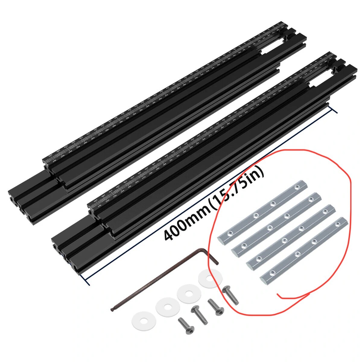

Någon som vet var en kan få tag på lämpliga smala ”t-muttrar”
Mått?

Mått?
Bra fråga. Någon som har en komplett jigg och kan mäta?

Jo, plan b. Men tror det blir bättre att mäta yttermått på tillhörande om någon kan förbarma sig att mäta. Svarta linjärskenor med 400 mm mått, metallskenor markerade i rött, insexnyckel och fästdetaljer som brickor och skruvar.

Jo, plan b. Men tror det blir bättre att mäta yttermått på tillhörande om någon kan förbarma sig att mäta.[bild]
Aha, ja det där är ju inga vanliga t-spårmuttrar.
Ser lite ut som skarvstycken till skenor men lite svårt att se formen. Inte så svårt att tillverka kanske men jag har en del annat jag hellre/behöver tillverka så slipper helst 😅

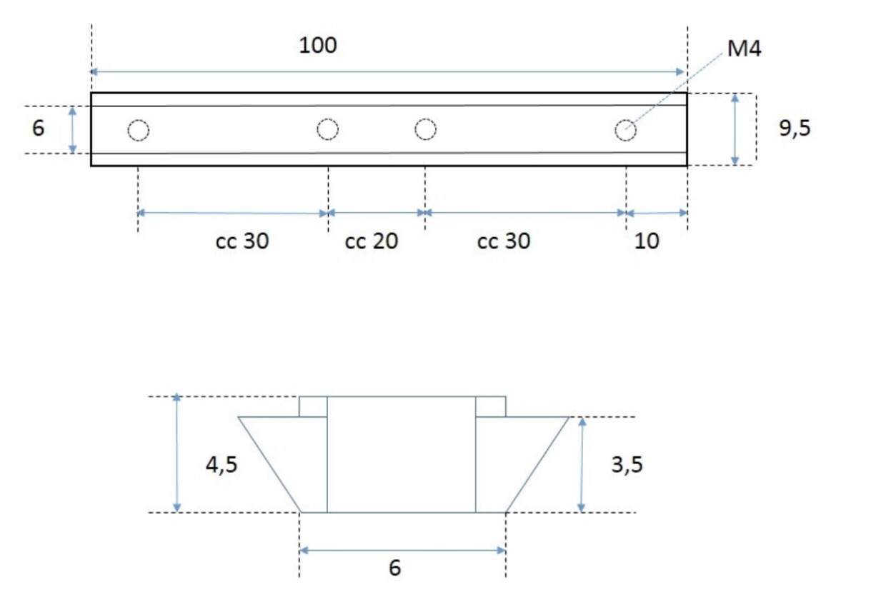

Har en sådan jigg, "muttrarna" låg i bubbelplasten.
Mäter och lägger upp skiss och mått i kväll.

Tusen tack!
Här är en skärmdump också om ngn annan stackare är intresserad:
Ritning med mått för en rektangulär metallprofil med hål för M4-bultar och detaljerade sektioner.

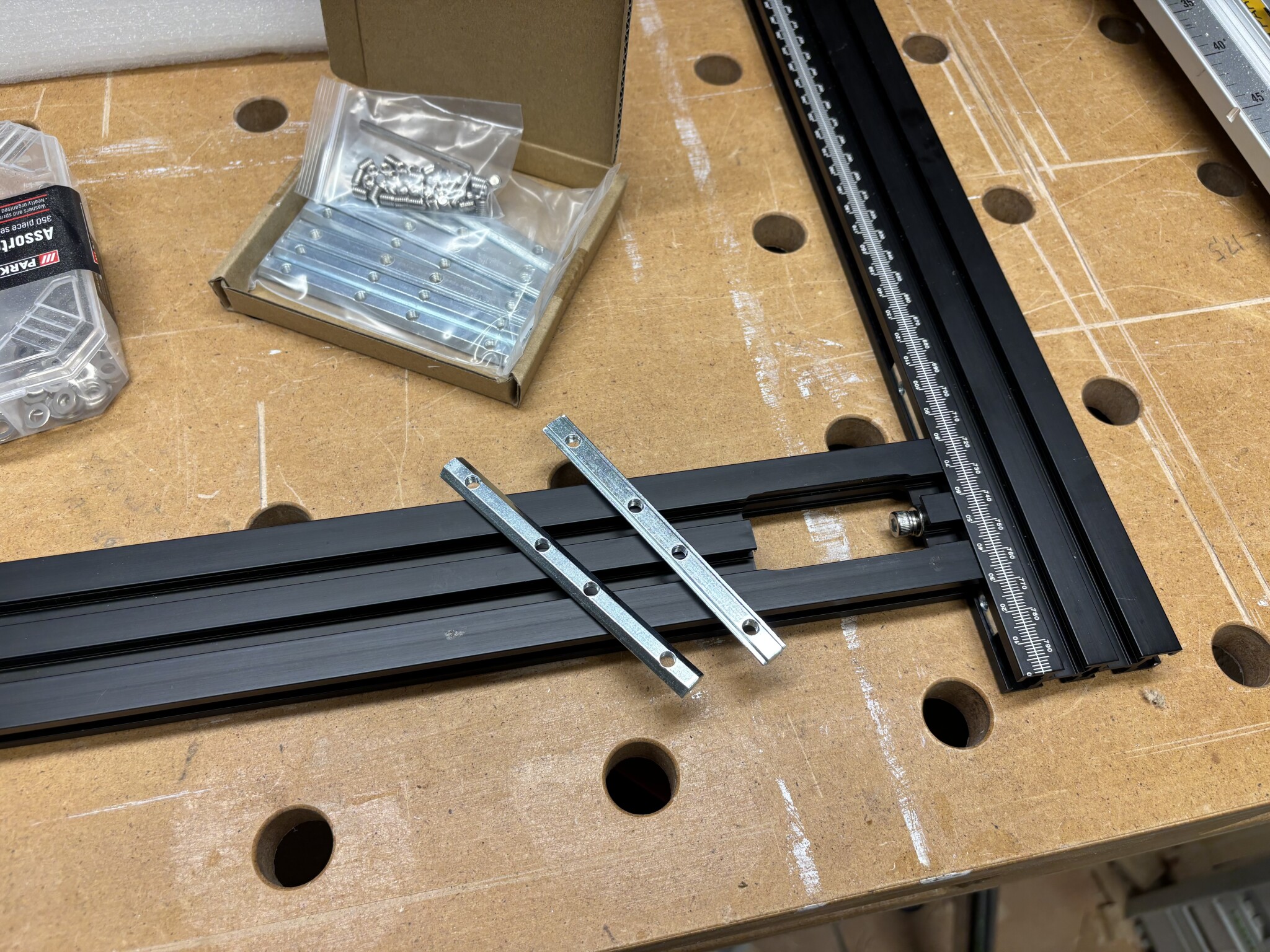

Hittade några med rätt mått som passar perfekt 😊
