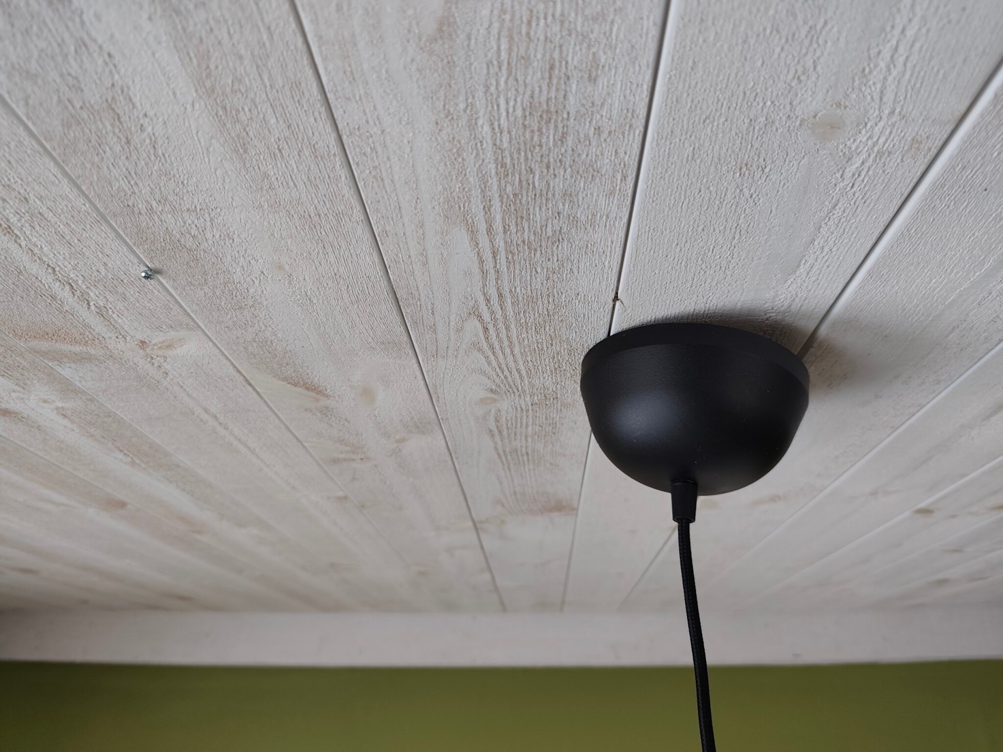

Jag behöver flytta denna lampa ca 30 cm. Det är trätak och just nu är lampan direkt kopplad till el som kommer ur ett hål i taket. Lampsladden är väldigt lång, så jag kan bara dra den längs med taket till en krok - inga problem. Men hur döljer jag sladdarna/kopplingen på ett snyggt sätt? Ett vanligt taklock bygger inte ut något, så kopplingen får inte plats under. Och en kuldosa ser inte så kul ut tycker jag - men det kanske är det enda alternativet? Kanske finns det snygga kuldosor?
Hur skulle en elektriker löst detta? :)
  • Svart takkopp i trätak med lampsladd.

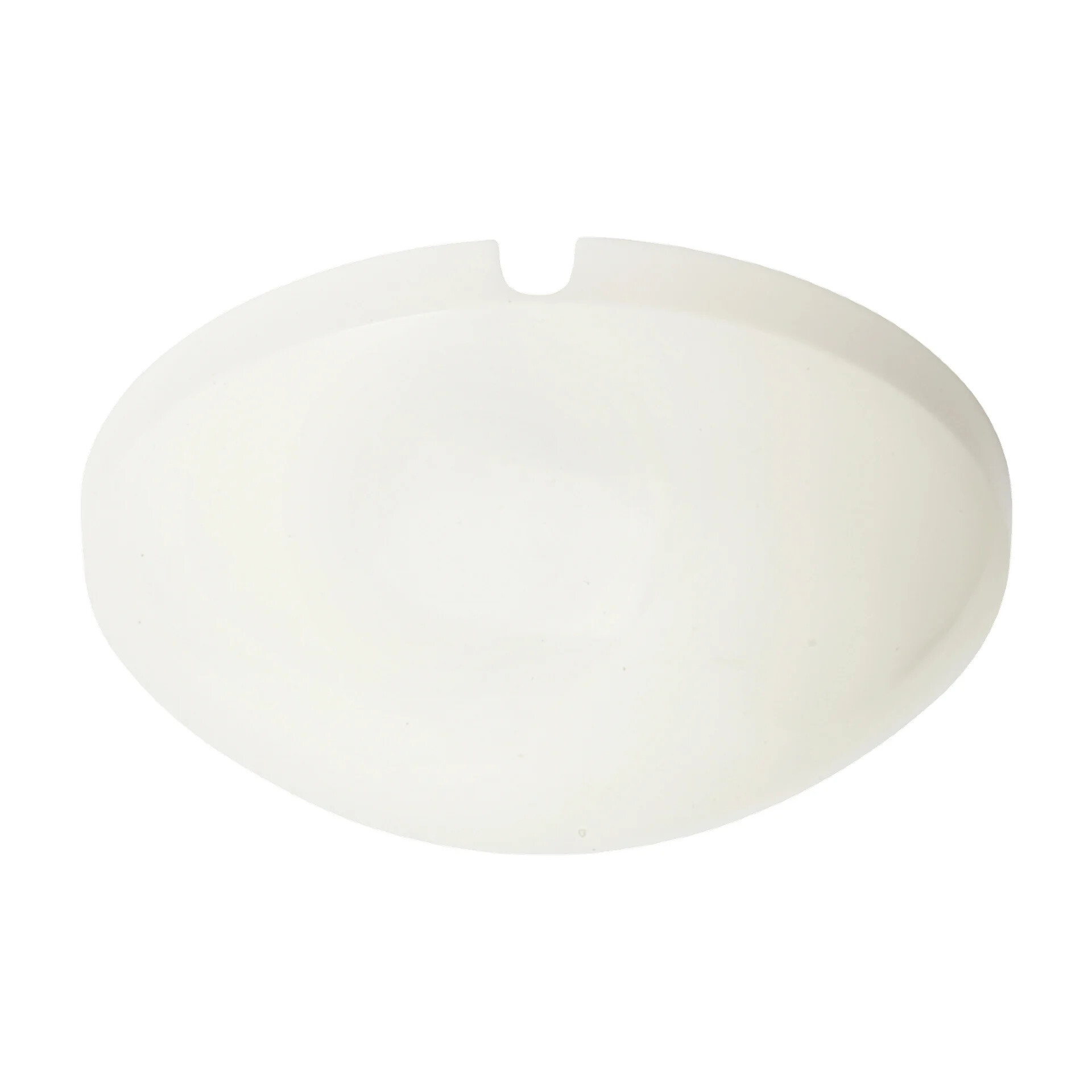

Spraya/måla i valfri färg. Finns med distanser så kabelsallad får plats.
Vit kabeldosa med distanser, lämplig för att måla eller spraya i valfri färg för att dölja kabelsallad.
Tack för tipset. Hur sitter den fast i taket?
En fjäder som fästs i krok/liknande.
