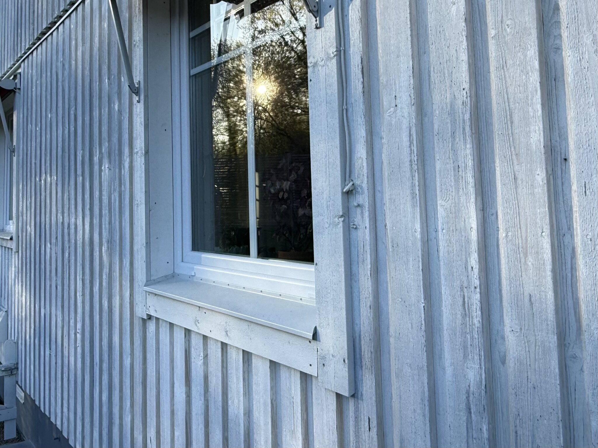

Dags att måla om fasaden. Eftersom jag har noll erfarenhet av det sedan tidigare så önskas alla tips som går att få. 🙂

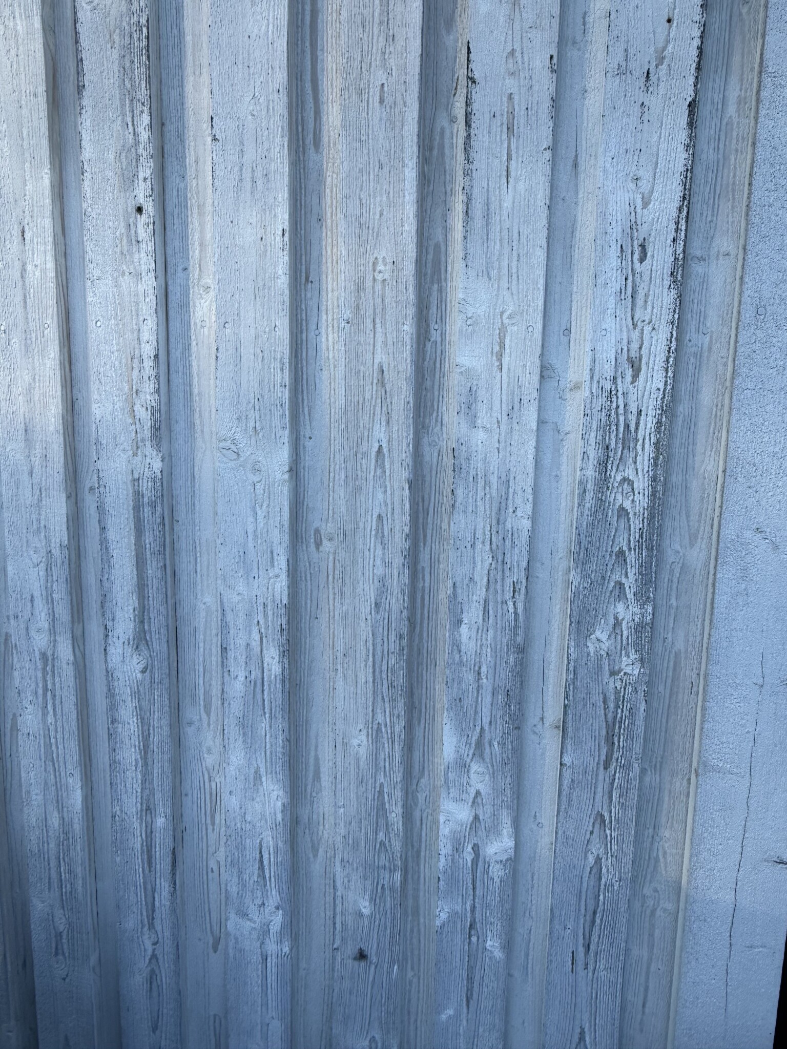

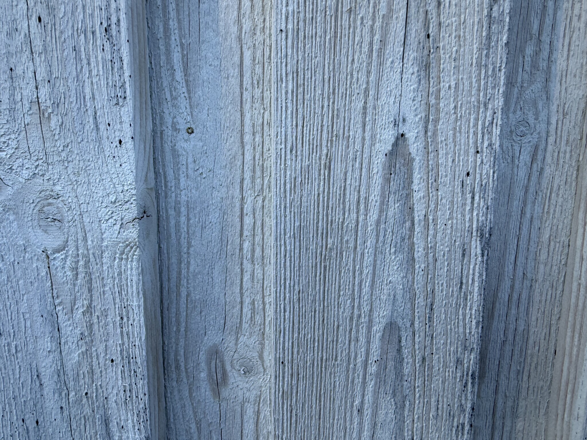

Använda samma typ av färg som tidigare har jag förstått. Men hur vet jag vilken färg man har använt tidigare? Går det att se på bilderna? Jag misstänker att det är någon typ av slamfärg…

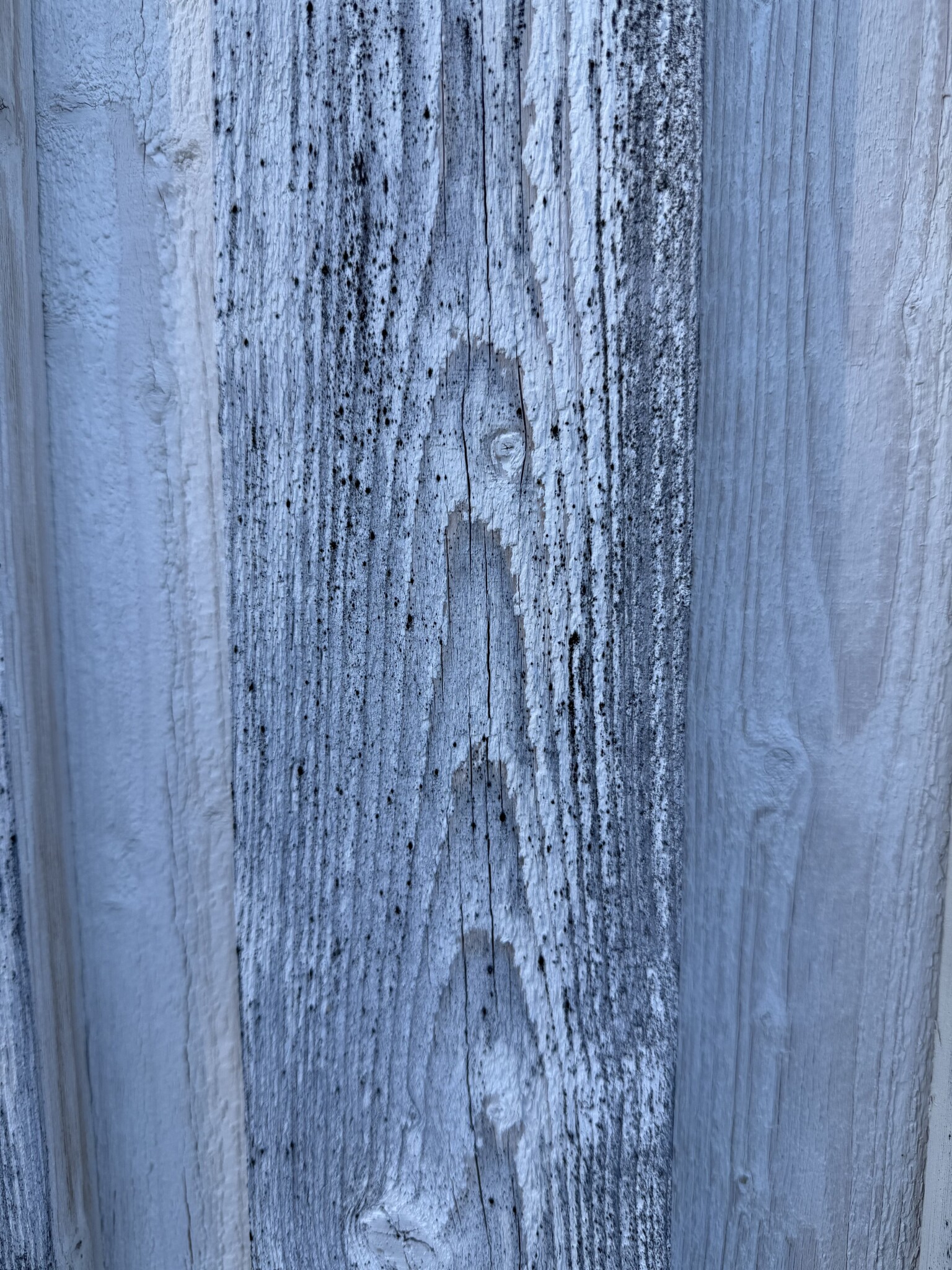

En del mögelangrepp. Hur löser jag det på bästa sätt?

Nästan alla färgssystem ser ut så här idag:
Skrapa, tvätta med tillverkarens basiska fasadtvätt, olja exponerat trä med grundolja, grundmåla med en alkydgrundfärg, måla första varvet, måla andra varvet. Bara att välja ett och följa tillverkarens instruktion. Priset varierar stort, på färgaffär är det dyrast och på Rusta är det typ billigast (men du är låst till vitt och några andra färger). Kvaliteten på färgsystemen korrelerar inte med pris, man får inte vad man betalar för på svenska marknaden men nonamemärken är mer risk.
Det sista lagret färg finns i varianterna alkydoljefärg och den vanligare akrylatfärgen. Den första är den som användes ofta på 80-talet och kallades då ofta för "oljefärg". Den håller kanske 10-15 år innan den ser sliten ut. Den andra är det som förr kallades "plastfärg" eller "demidek" och håller betydligt längre.
Du kan välja båda oavsett vad det för tillfället är målat med, eller om man ska vara hård, den lilla färg som finns kvar av det som det en gång var målat med. Kan ditt hus ha varit målat med en "lasyr" på 90-talet? Alltså en färg med mindre pigment så att träet syns? Poppis då och den ljusblå färgen stämmer också tidsmässigt? Om det är fortsatt lasyrutseende du vill ha så får du titta på den marknaden. De är nog alla akrylatprodukter idag. Förr var de oljealkydbaserade.

Kör hela systemet. Det som tar mest tid är skrapa (vissa slipar också) och tvätta. Att dutta på lite grundolja på trärent tar inte mer än 10 minuter. Och kombinationen grundfärg-toppfärg är superviktig. Risken med att bara gegga på toppfärgen utan tvätta, olja och grundfärg är att den inte fäster och sen får man plastfärgselände som flagar av som gamla tånaglar. Det man ofta associerade misslyckad plastfärgsmålning med förr.

Ska nya eller tidigare slamfärgsmålade sådana fasader målas är väl egentligen vanlig traditionell slamfärg det enklaste och billigaste.
