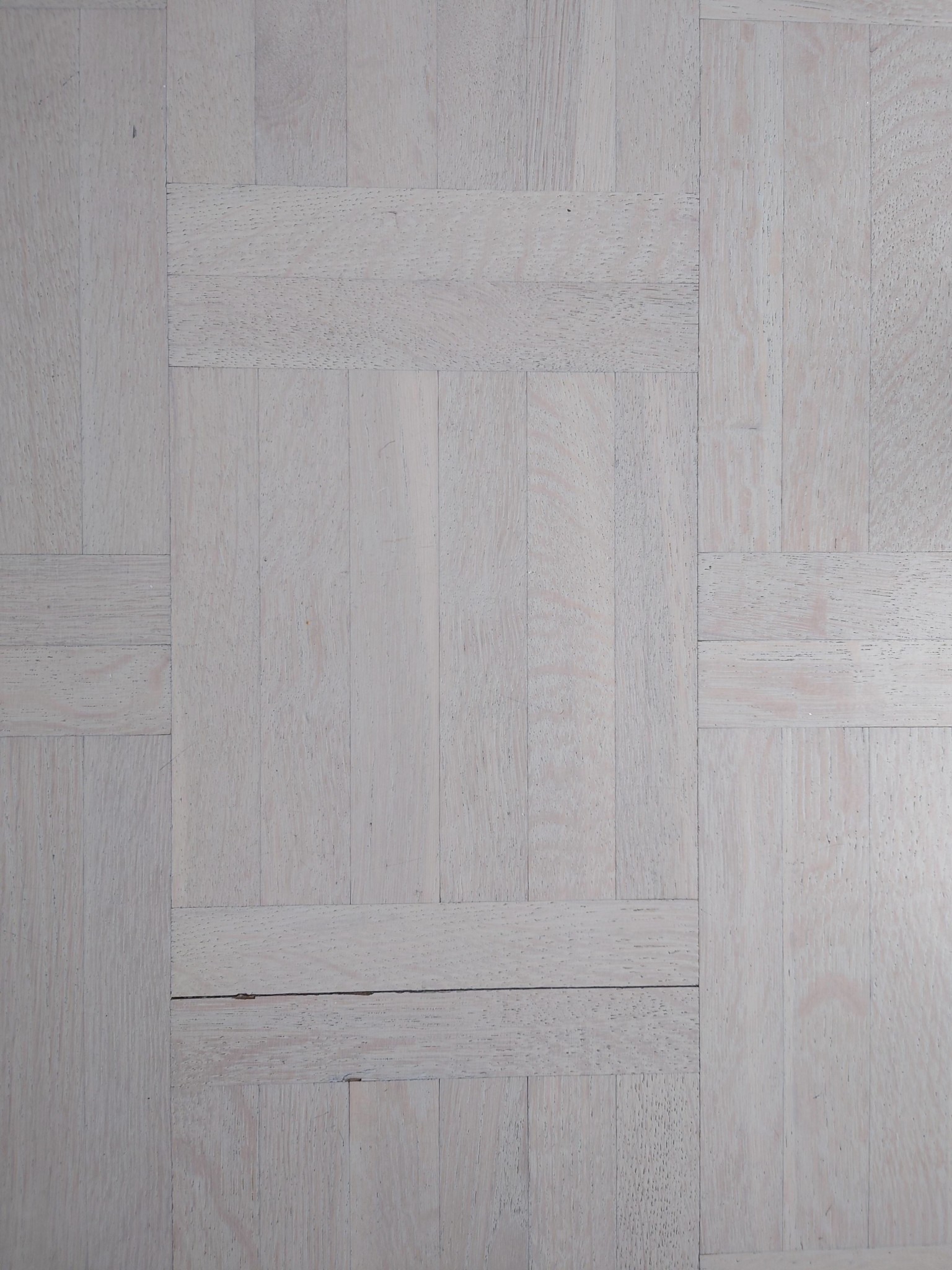

Hej! Är det någon som vet vad detta är för typ av golv och om det går att köpa? Ser ut som holländskt mönster men jag hittar inget med 6 stående stavar som golvet visar. Bara 3. Golvet är lackat så ek från början. Total höjd ca 20cm. Tack så mkt!

Nej, exakt det mönstret hittar du inte idag. Men med tanke på att man nästan inte ser mönstret bakom all vit färg så kommer nog folk i allmänhet inte att tänka på att ett nytt golv inte är likadant om det behandlas på samma sätt.
Menar du att en stav är 20cm lång eller menar du att tjockleken är 20mm?
Hur gammalt kan man tro att golvet är?
Som det ser ut där du försökt slå isär det tycker jag det ser ut att vara en "riktig" stavparkett. Limmad. Svårare att plocka upp men då kan man ju också anpassa stavarna författare få precis det mönster du vill ha, finns väl som standard både 20mm tjock och ca 20cm lång....
