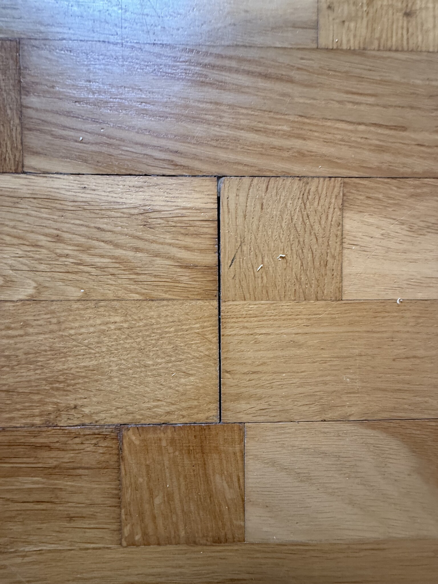

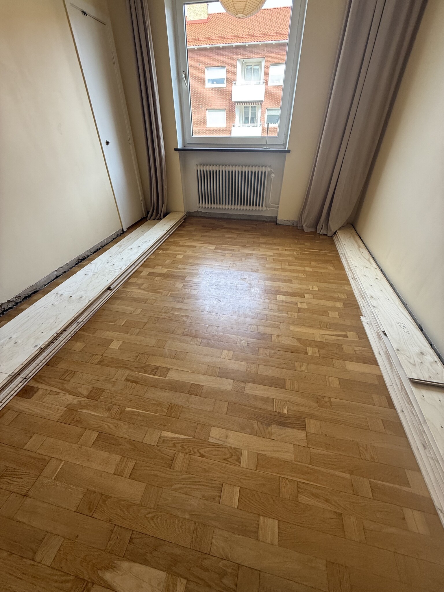

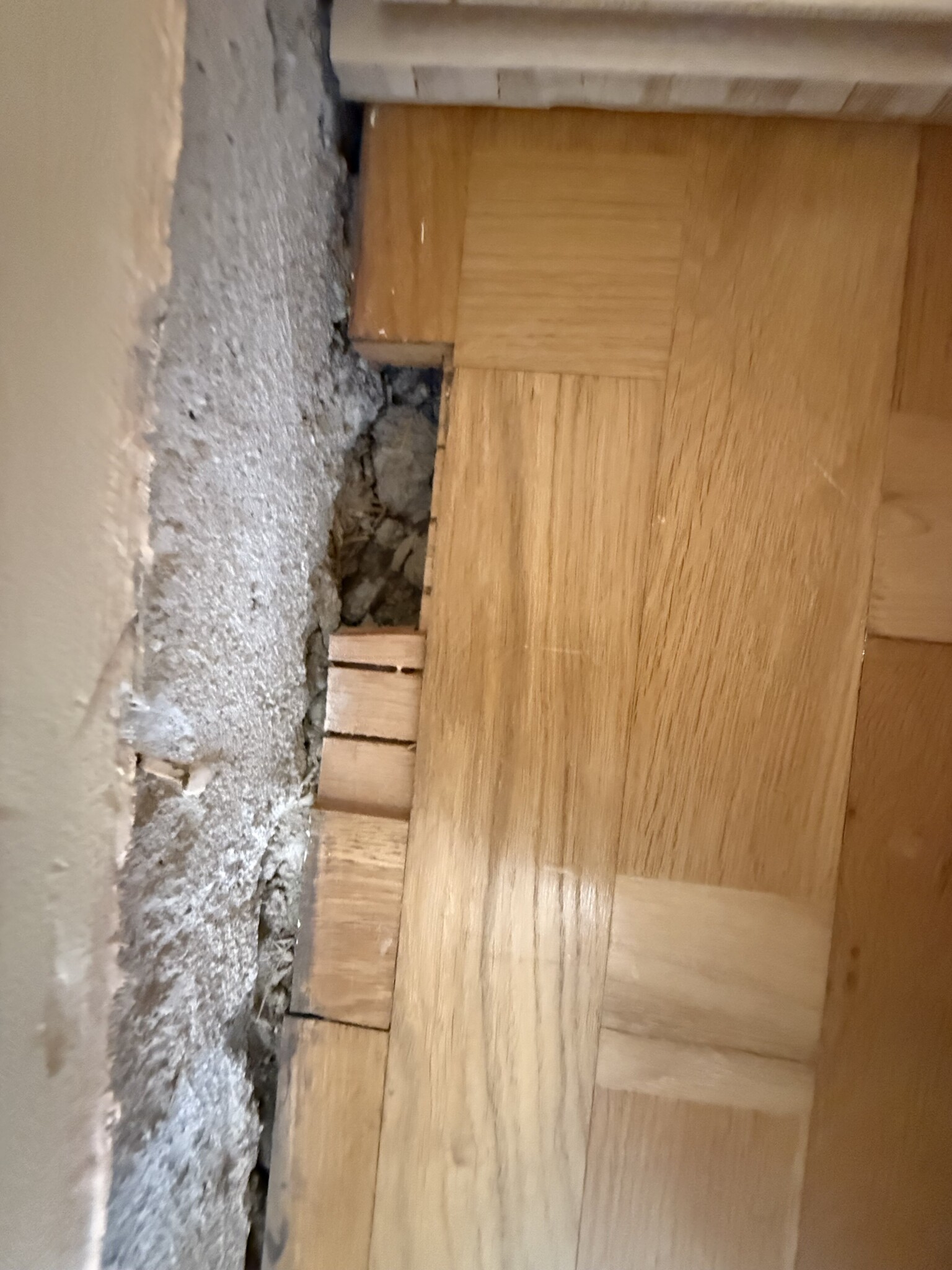

Jag har tagit bort parkettgolvet och fått fram det här fina golvet under. Jag vill gärna slipa och behandla det, men först skulle jag vilja veta vilken träsort det är. Är det ek? Är det någon här som vet? Lägenheten är från 1949.
Tack!

Jag tycker det ser ut som ek, och det var nog det vanliga för parkettgolv på 40-talet med. Jättefint!

Ser ut att vara ek, dock tycker jag det ser ut som s.k. lamellparkett, dvs det är inte ek rakt igenom utan det är några millimeter ek som är limmat på furu, det innebär att du behöver kolla så det finns tillräckligt med ek kvar för att kunna slipa det.

Tack för ditt snabba svar!
Tack för ditt svara! Ska ha det i åtanke! 😊
