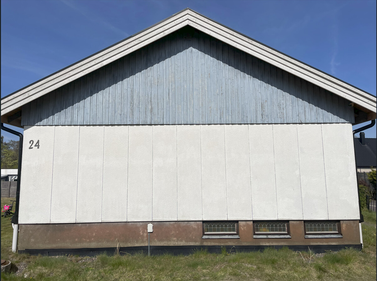

Vi har bestämt oss för att behålla vår eternitfasad ett tag till och tänkte fräscha till den genom att måla. Bifogar en bild på fasaden och ja delen med trä ska bytas ut innan vi påbörjar målning mm.
Jag var inne på Hornbach och fick detta tips av deras måleriavdelning ( en herre som visste vad han pratade kändes det som) och tyckte bara att primer var slöseri då underlaget var bra:
Tvätta hela fasaden med en vanlig fasadtvätt och mjuk borste. Sedan måla den med två lager av Fasadfärg NORDSJÖ Tinova Exterior vit. Denna färg skulle även gå att använda till den övre delen med trä.
När jag själv söker på nordsjö's hemsida så rekommenderar de först prima med: Fasadfärg NORDSJÖ Murtex Silicate Primer för att sedan måla över med två lager av Nordsjö Murtex Allround.
Frågar jag Chatgpt så rekommenderas det att prima med: Alcro Silikat Primer och sedan måla med Nordsjö Tinova Facade Silikat.

Ursäkta. Är du säker på att det är eternit då, så det inte är en form av cementyta på den. Kan finnas eternit i så långa bitar, men har aldrig sett det. Brukar vara mest som mindre delar ( kallas fattiglappar ) och uppsatt på samma sätt som takpannor. Montage från botten och överlapp.
Jag har kvar orignalkvittot kvar från när de köptes av personen som byggde huset och där är de specade som PEDUNIT SKIVOR som levererades av Interoc Fasad som tydligen specialiserade sig på eternit fasad.J jonaserik skrev:
