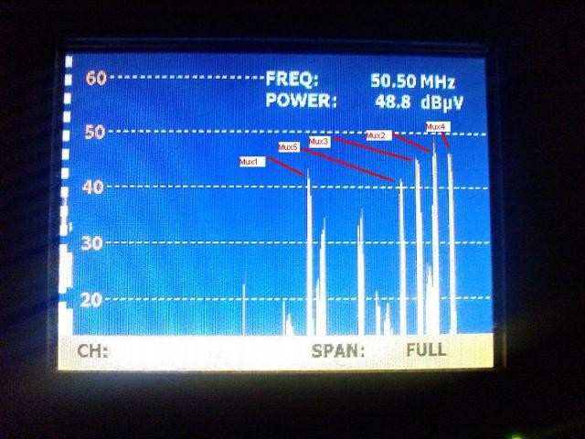

Det är som sagt många faktorer som spelar in. Bifogad bild är en mätning på mitt eget uttag på den lokala sändaren.
Här hemma ligger muxarna på någorlunda samma signalnivåer. Andra ställen runt om denna mast så ser det olika ut.
Mux1 kan vara betydligt högre än övriga i spektrat. Mux1 ligger då på kanal26. De övriga på 48,52,56,60.
Ibland kan det vara väldiga nivåskillnader mellan mux2-5 och då sinar även kvaliteten.
Övriga pikar som ej är utmärkta är alltså ifrån närliggande master som kommer in i sidan eller bakom antennen.
Vrider man antennen så kanske vissa muxar sticker upp i signalstyrka men andra sjunker. Vrider man på andra hållet så blir det tvärtom typ. Gäller alltid att hitta ett mellanläge för att kunna tillgodose samtliga muxar, först och främst kvaliteten.
Allt som styr är byggnader, terrängen, tjocka skogspartier och vidare..
