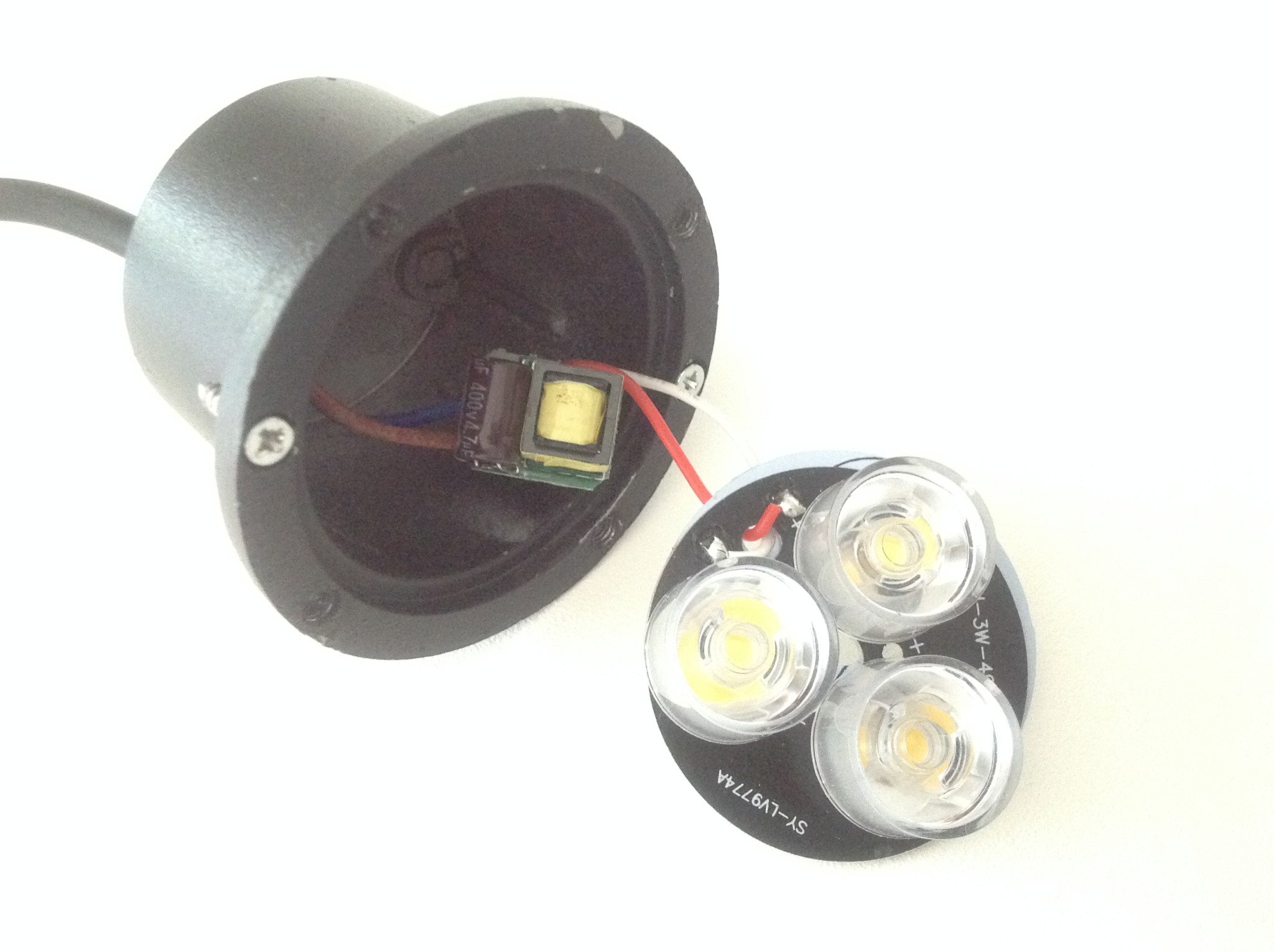

Tack fick tag i en. Men då kommer nästa problem. Lamporna fungerar inte out of the Box. Öppnade upp en och om man kör strömmen förbi den lilla kopplingsplinten med motstånd och något annat så lyser det fint. Men frågan är om man kan göra om dem och görs en bypass på denna enhet?
Bifogar bild
Bifogar bild

Det ser ut som om varje spott ska matas med 230 V AC ...
Uppgiften "85-265V AC/ 12v DC" du gav i #1 är alltså specen på den inbygga transformatorn i varje spott.
Men om du nu köpt en transformator så tycker jag du bygger om armaturerna till 12 V DC, dvs klipper bort det lilla drivdon som på bild ser väldigt undermåligt ut.
Frågan är då bara om LED-plattan verkligen vill ha 12 V DC konstant spänning eller om det egentligen vill ha en konstant ström på 350 - 700 mA? Ser du något motstånd på kretskortet, eller annan märkning som anger spänning eller ström?

Tack, så är det nog. Men utan jord så blir det inget 220 på dessa. Ser inget på det lilla kretskort avseende ström. Vad är worst case scenario? Att lamporna går sönder?

De brann inte länge när man gjorde en bypass. Hmm, vad göra tro?
Kretskort gjorde om det till 300-700mA så komstant 12v dc brände lamporna
Går det att konvertera till 12v DC?

De är inte avsedda att skyddsjordas så det behövs ingen skyddsledare. Men som sagt, bättre att driva dem med klenspänning. Av din beskrivning låter det som att varje lamp-chip består av tre st LED utan något strömbegränsningsmotstånd, så de är alltså avsedda för en konstant ström på mellan 300 - 700 mA nånstans. Om du lade på 12 V utan strömbegränsning så har du troligen eldat upp LEDen.
Hur många sådana lampor har du? Är det fem st eller färre så kan du bygga om dem för konstant ström och använda ett passande drivdon, t.ex https://www.elbutik.se/product.html/led-driver-meanwell-lcm-40da?category_id=15142. Alla LED-chip ska då seriekopplas.
Du kan också driva dem med 12 V DC konstant spänning om du monterar ett motstånd i serie med varje lampa på 2-5 ohm, välj resistans efter hur starkt det ska lysa. Motståndet ska tåla minst 1 W.
Vad finns på kretskortet förutom transformatorn och kondensatorn? Chansen är ju att strömbegränsningen sker genom att transformatorn inte kan ge högre ström än dioderna klarar av.
En enkel strömbegränsning om du matar dem med 12v skulle kunna vara ett motstånd i serie, värdet och effekttåligheten på den beror ju på vilka lysdioder det är. Vilken effekt är lamporna på?

Du behöver en liten drivare, gissar på att det är 1W dioder.
Här har du ett av många exempel på en drivmodul som kan matas med 12V AC/DC:
