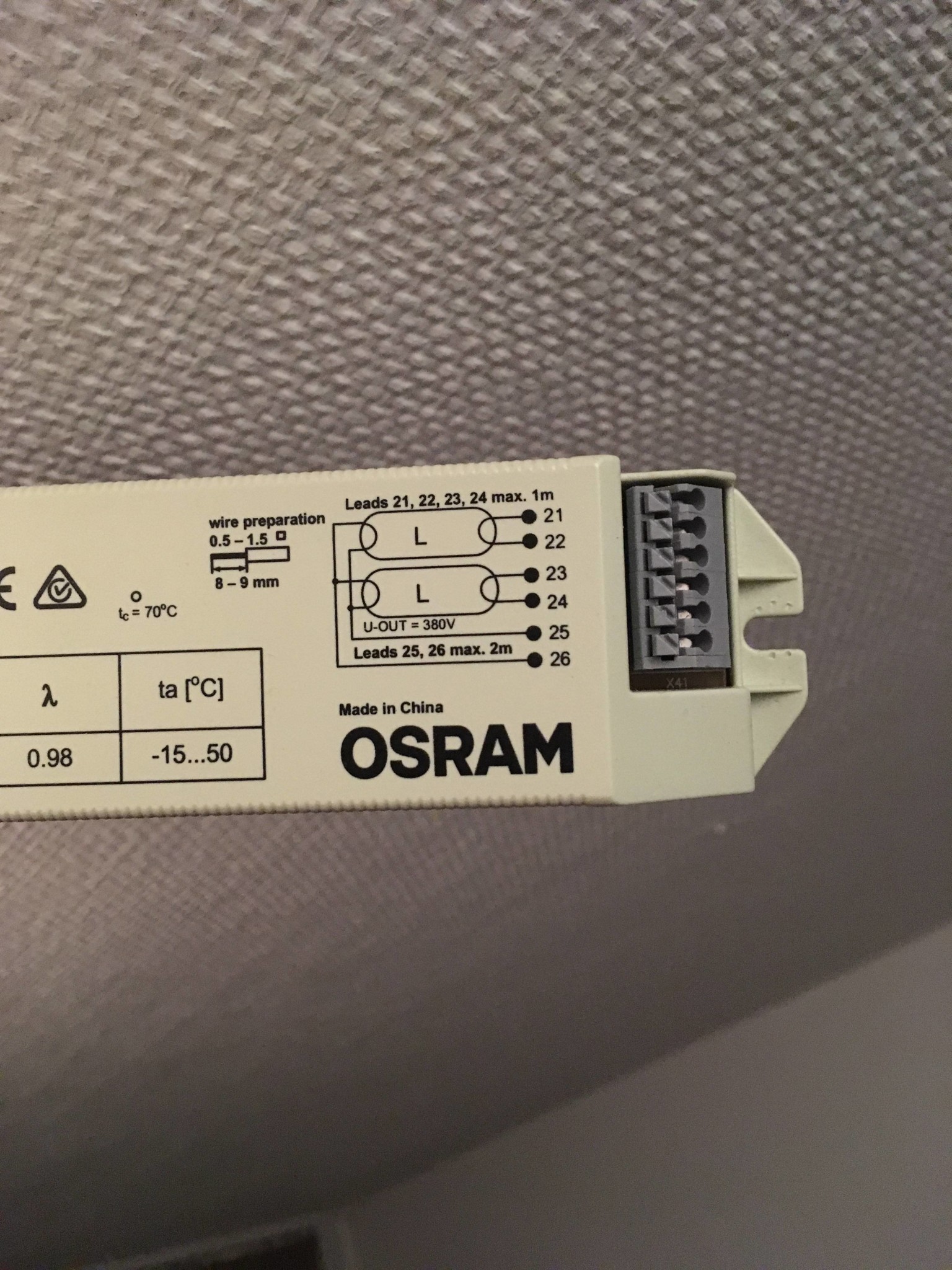

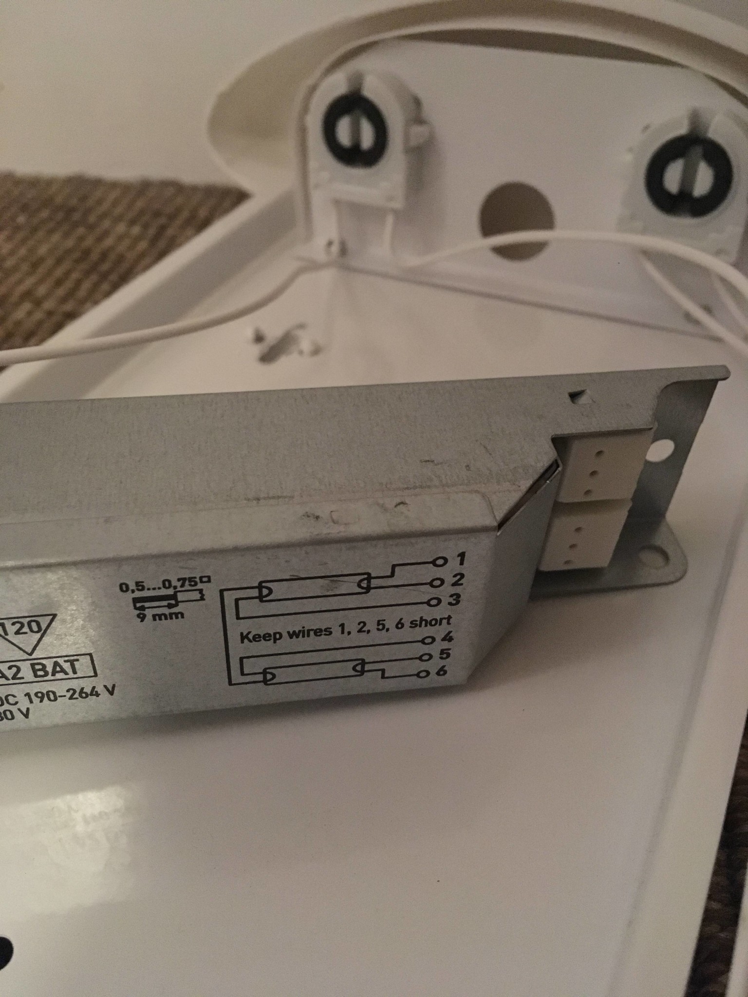

Ska koppla in ett nytt drivdon då det gamla har gått sönder. Spelar det någon roll vilken av de två trådarna som kommer från lysrörsfästet ( det vita runda med svart runt inuti) jag ansluter till plint 1 eller 2?

Det spelar ingen roll.

Ok, nästa pilsner blir om det måste trådas om enligt schemat på det nya donet? Se bilden för det gamla donets schema
Japp, det måste trådas om så det blir som schemat på donet. (Varför skulle man ens tro annat?)
Och tänk på att trådarna du använder ska vara godkända för minst 250V.
