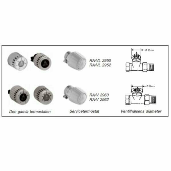

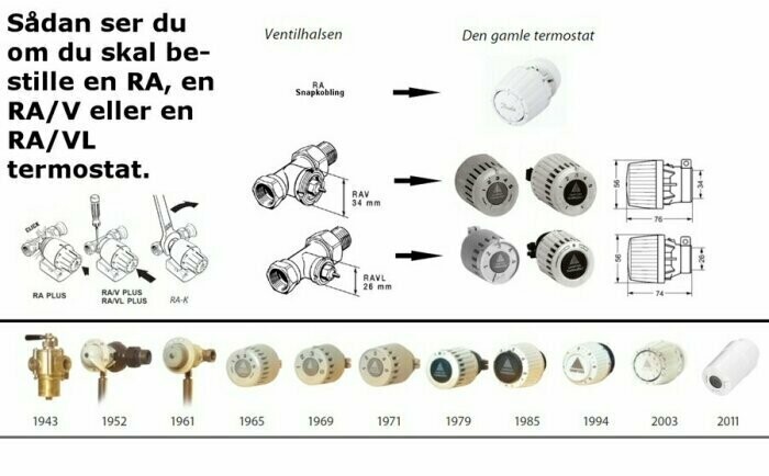

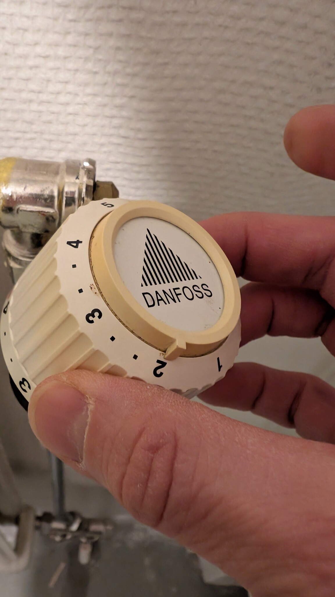

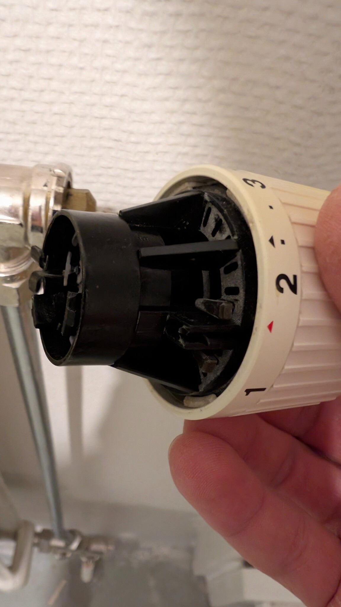

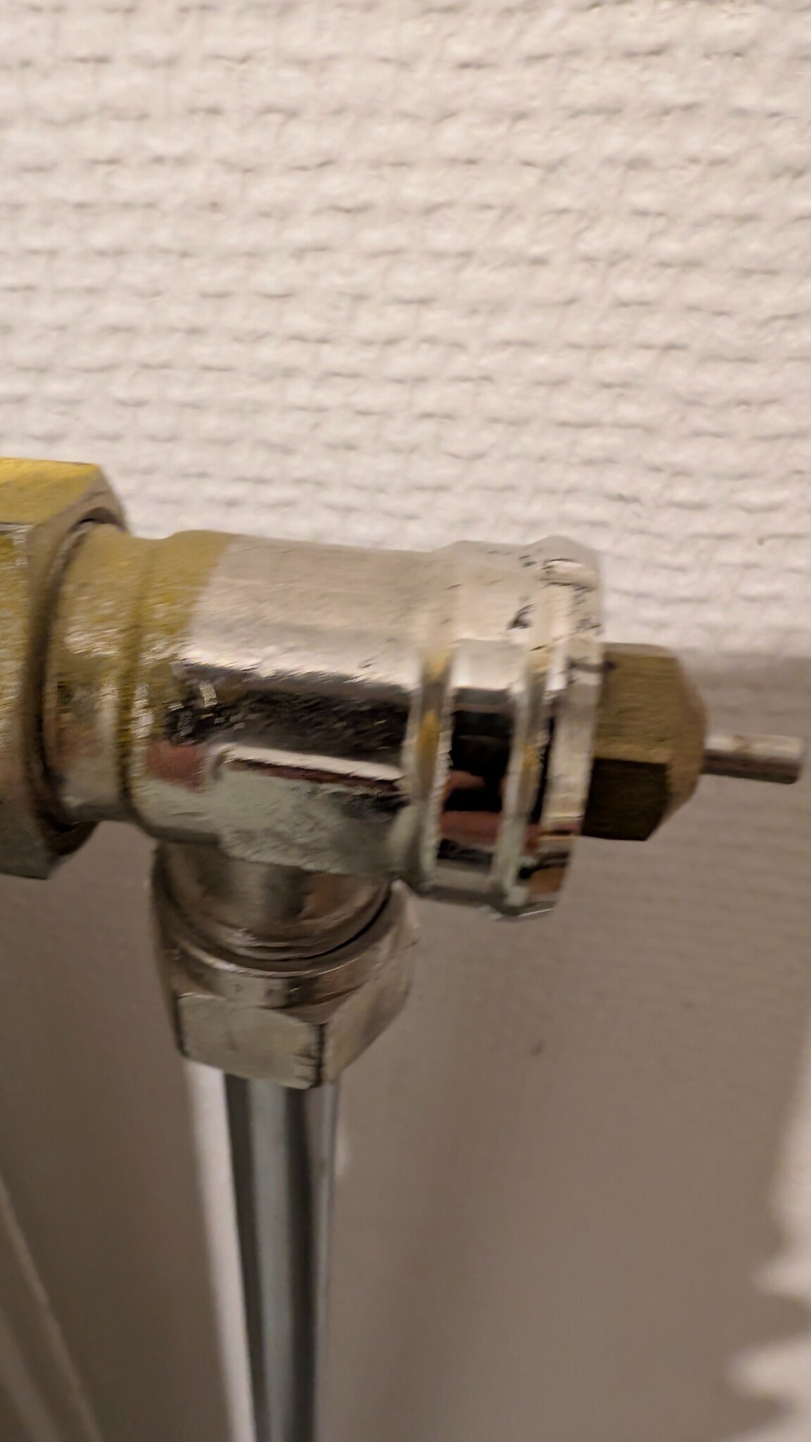

B buhu #1 Medlem · Norrbotten · 199 inlägg 4 jan 00:36 buhu Medlem Norrbotten 199 inlägg 4 jan 00:36 #1 Vilken termostat ska jag ha till dessa radiatorer från 1978. Ventilen är 26mm i diameter. Inloggade ser högupplösta bilder Logga in Skapa konto Gratis och tar endast 30 sekunder Inloggade ser högupplösta bilder Logga in Skapa konto Gratis och tar endast 30 sekunder Inloggade ser högupplösta bilder Logga in Skapa konto Gratis och tar endast 30 sekunder #danfoss #termostat

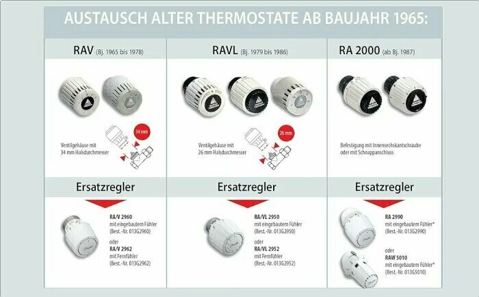

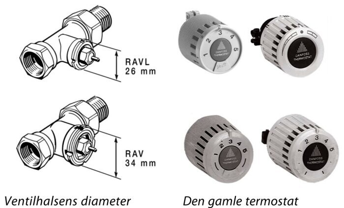

Demmpa #2 Husägare · Kalmar · 26 487 inlägg 4 jan 08:31 Demmpa Husägare Kalmar 26 487 inlägg 4 jan 08:31 #2 Inloggade ser högupplösta bilder Logga in Skapa konto Gratis och tar endast 30 sekunder Inloggade ser högupplösta bilder Logga in Skapa konto Gratis och tar endast 30 sekunder Inloggade ser högupplösta bilder Logga in Skapa konto Gratis och tar endast 30 sekunder Inloggade ser högupplösta bilder Logga in Skapa konto Gratis och tar endast 30 sekunder Det är en RA/VL du har, https://store.danfoss.com/se/sv/Kli...Inbyggd-givare,-5-°C---26-°C,-RAVL/p/013G2951 (https://www.danfoss.com/sv-se/produ...ts/radiator-thermostats/radiator-thermostats/) https://www.rinkabyror.se/artikel/danfoss-termostat-aero-ra-vl/
