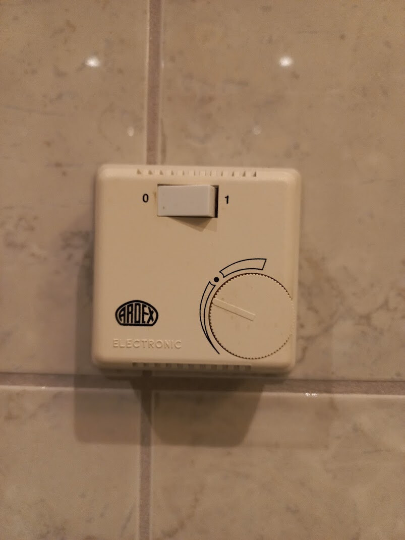

Vi har en gammal termostat till golvvärmen i ett badrum. Den har nu lagt av och jag avser att byta den. Men hur kan jag veta vilken jag ska köpa? Har förstått att det bla beror på värmekabelns motstånd. Badrummet är renoverat innan vi köpte huset
och jag hittar inga uppgifter på mätvärden från när den installerades.
Gammal termostat för golvvärme i badrum, vit med vred och skala markerad 0 till 1, installerad på kakelvägg.
Det är inte värmekabelns motstånd som kan bli problemet utan golvgivarens. Olika termostater ska ha olika värden på sina golvgivare. Man kan mäta upp motståndet vid ca 20 grader och se vilket motstånd man har för att därefter leta upp en termostat som vill ha motsvarande värde. Det finns även termostater som fungerar med lite olika givarvärden. Men vill man vara säker får man hitta installationsanvisningarna till den befintliga eller göra en mätning.

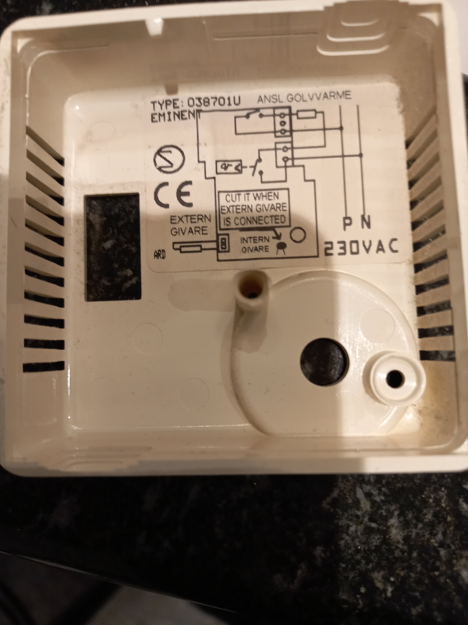

Lätta på locket till termostaten, på insidan är det säkert ett kopplingschema, fota och lägg in.
snaggletooth snaggletooth skrev:
En kvalificerad gissning är nog att en nyare Ardex termostat är kompatibel med äldre Ardex givare.
[länk]
Sen beror det på om den är mekanisk ( mäter luften i rummet ) eller elektronisk som mäter med givare i golvet.
Texten "ARDEX ELECTRONIC" i svart och vitt på en elektronisk enhet.
Blir till att skaffa starkare glasögon då 🙄🙄

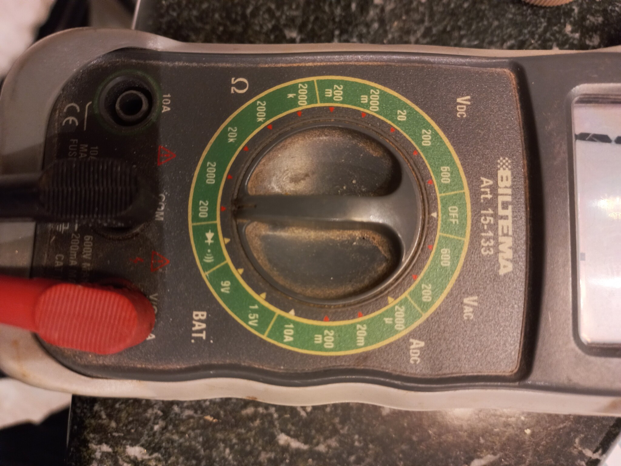

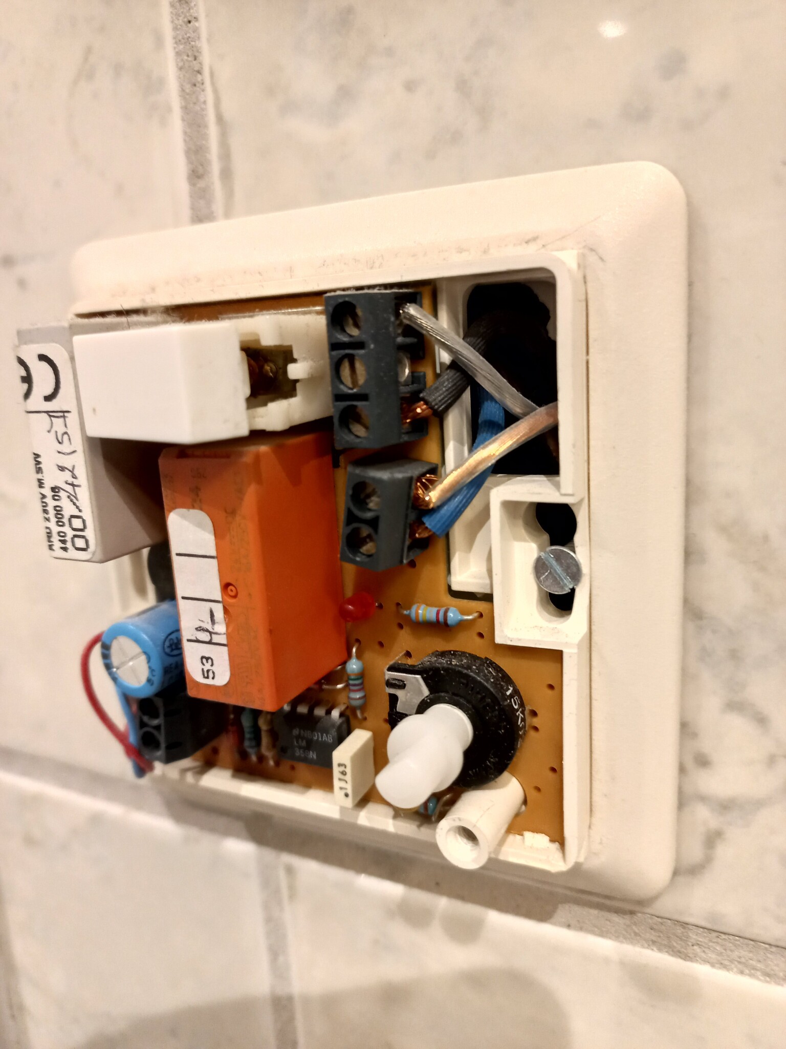

Har nu mätt resistans och tycker jag få märkligt mätvärden. Mäter mellan de två "genomskinliga" kablarna och får värdet 87 ohm. Dvs långt från de värden du uppger som har prefixet k innan ohmtalet.
På min Biltemamultimeter måste jag dra ner skalan till 200 ohm för att få ett värde. Mäter jag fel?? Tankar om detta? Biltema multimeter inställd på 200 ohm, med mätkablar anslutna.
Elektronisk komponent med kretskort och kablar, visas i ett eluttag på väggen.
Inre delen av ett väggmonterat värmeregleringssystem med märkningar och plats för kablage.
Glöm min dumma fråga!! Inser att det givetvis är själva värmekabeln jag mätte 😟och att givaren sitter nere till vänster. Sticker iväg och mäter nu .
Ska du vara säker på att mäta korrekt värde bör du koppla ur den från termostaten.
