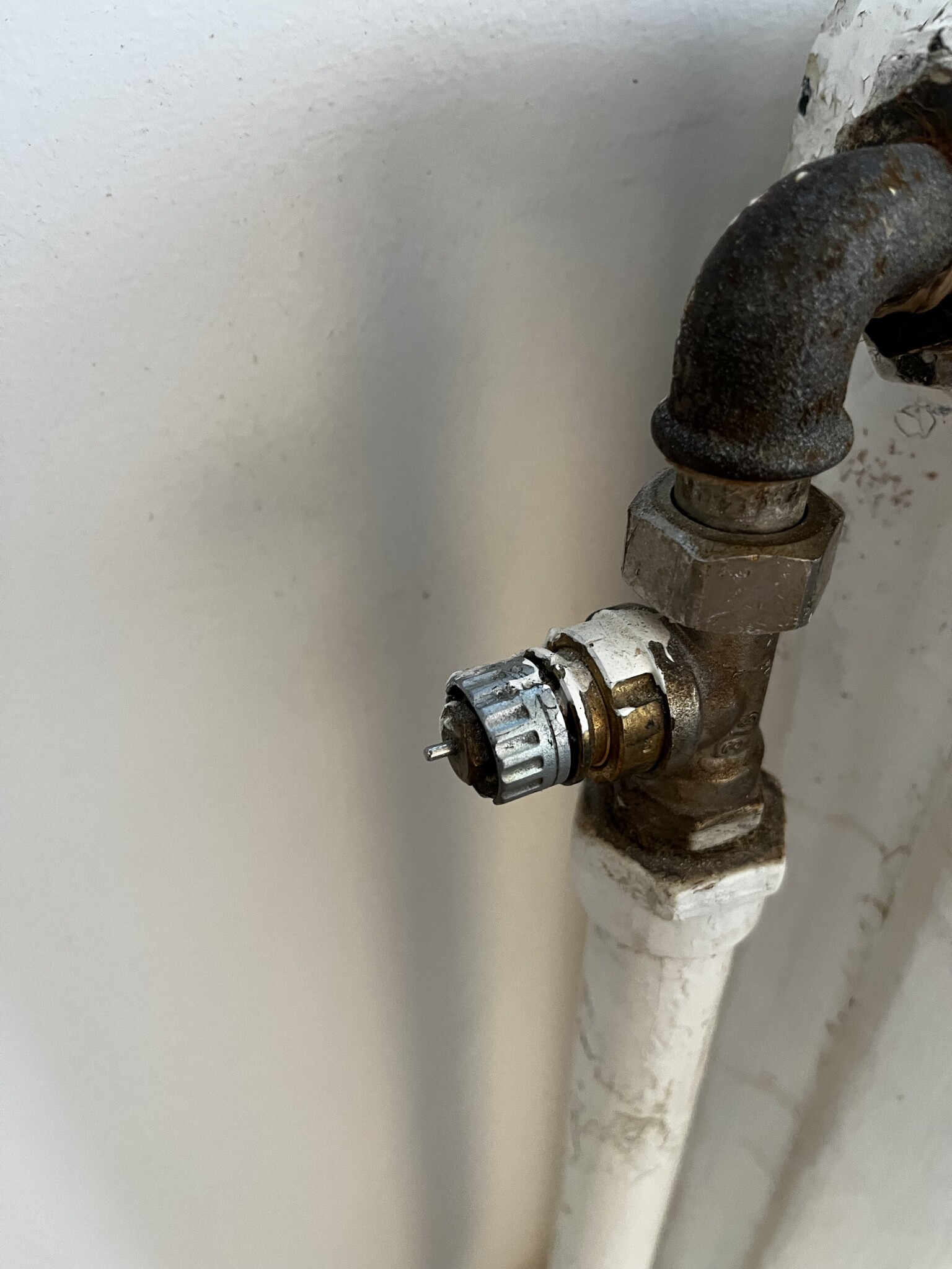

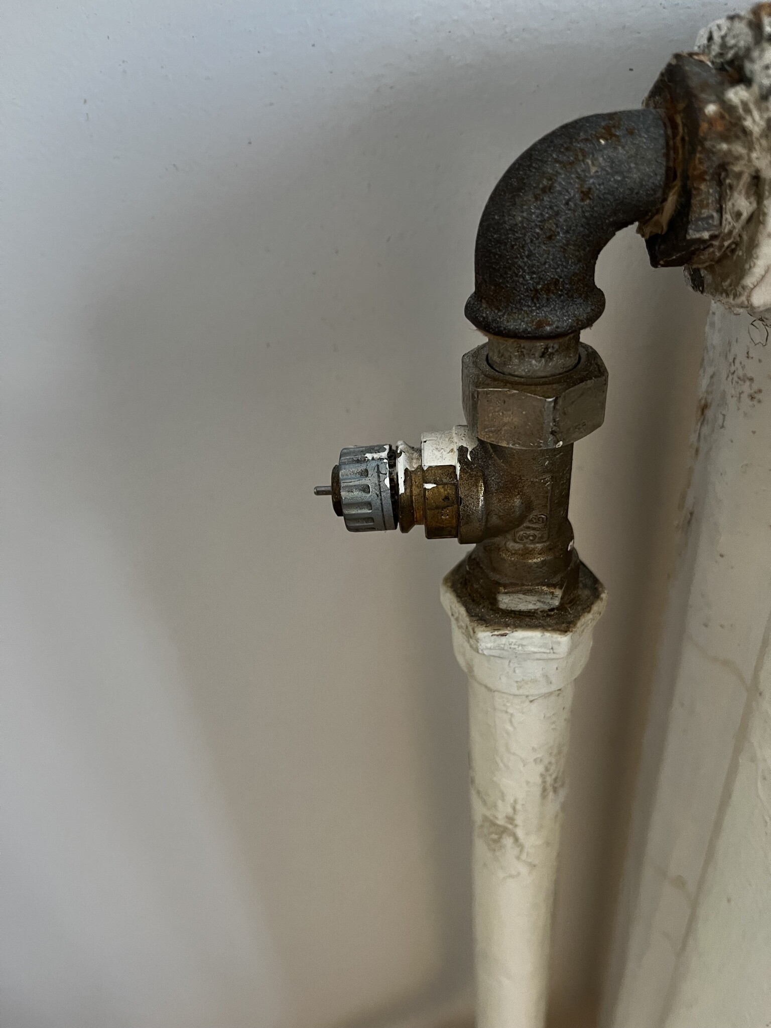

M Marcus Bengtsson2 #1 Medlem · 2 inlägg 26 sep 2025 17:13 Marcus Bengtsson2 Medlem 2 inlägg 26 sep 2025 17:13 #1 Hallå där! Någon vänlig själ som vet vilken termostat som passar till denna radiator? Inloggade ser högupplösta bilder Logga in Skapa konto Gratis och tar endast 30 sekunder Inloggade ser högupplösta bilder Logga in Skapa konto Gratis och tar endast 30 sekunder #termostat
Krilleman #2 Husspekulant · D · 18 645 inlägg 26 sep 2025 17:45 Krilleman Husspekulant D 18 645 inlägg 26 sep 2025 17:45 #2 Hej och välkommen till forumet @Marcus Bengtsson2 👍👍 Du har en vanlig danfoss-ventil med "klick-fäste". Således passar alla termostater ur RA sortimentet. Tex denna passa superbra: https://www.hornbach.se/p/termostat...MI5pSpyuL2jwMVmyGiAx1kRTigEAQYAiABEgKbnvD_BwE Inloggade ser högupplösta bilder Logga in Skapa konto Gratis och tar endast 30 sekunder
