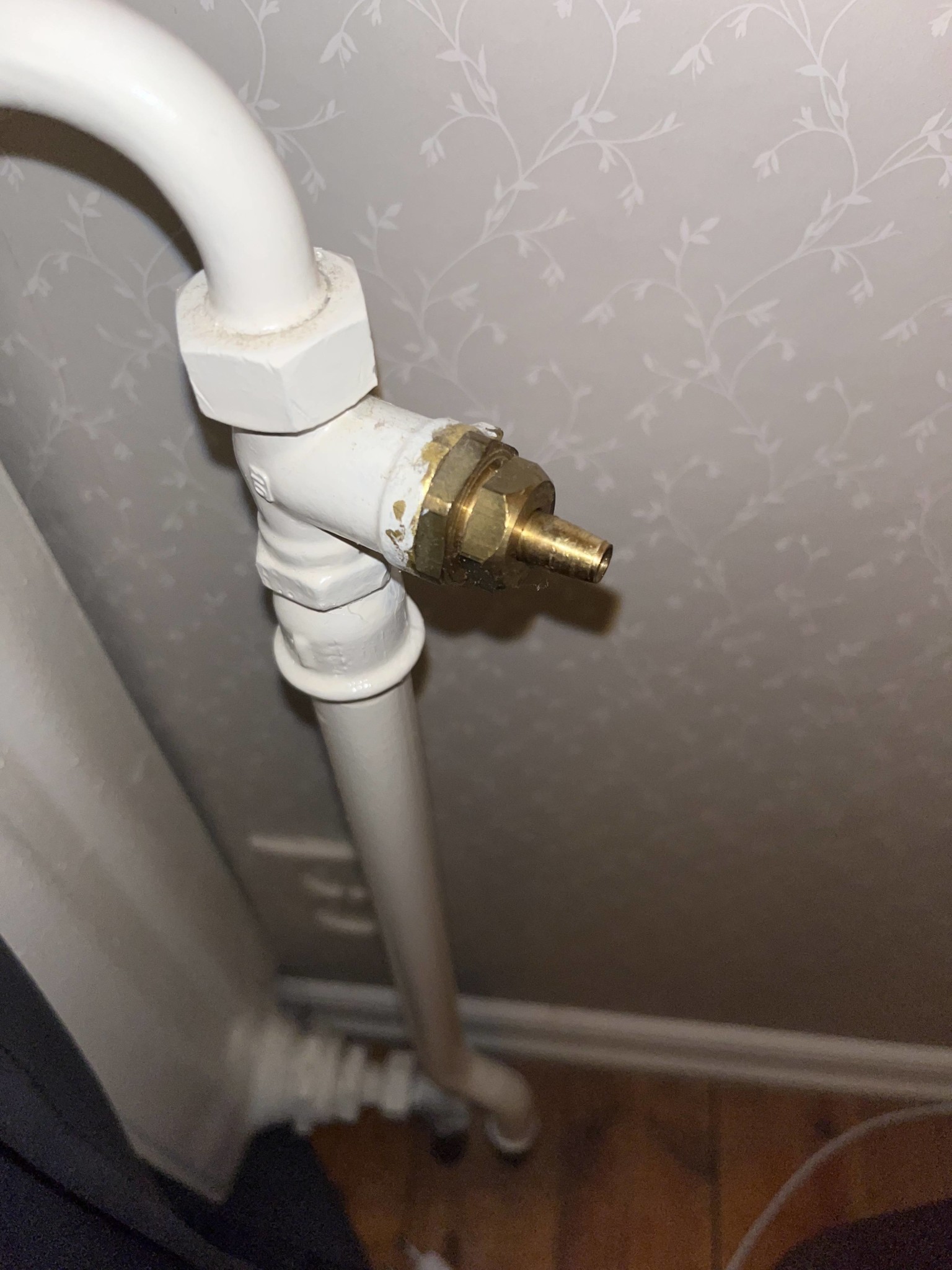

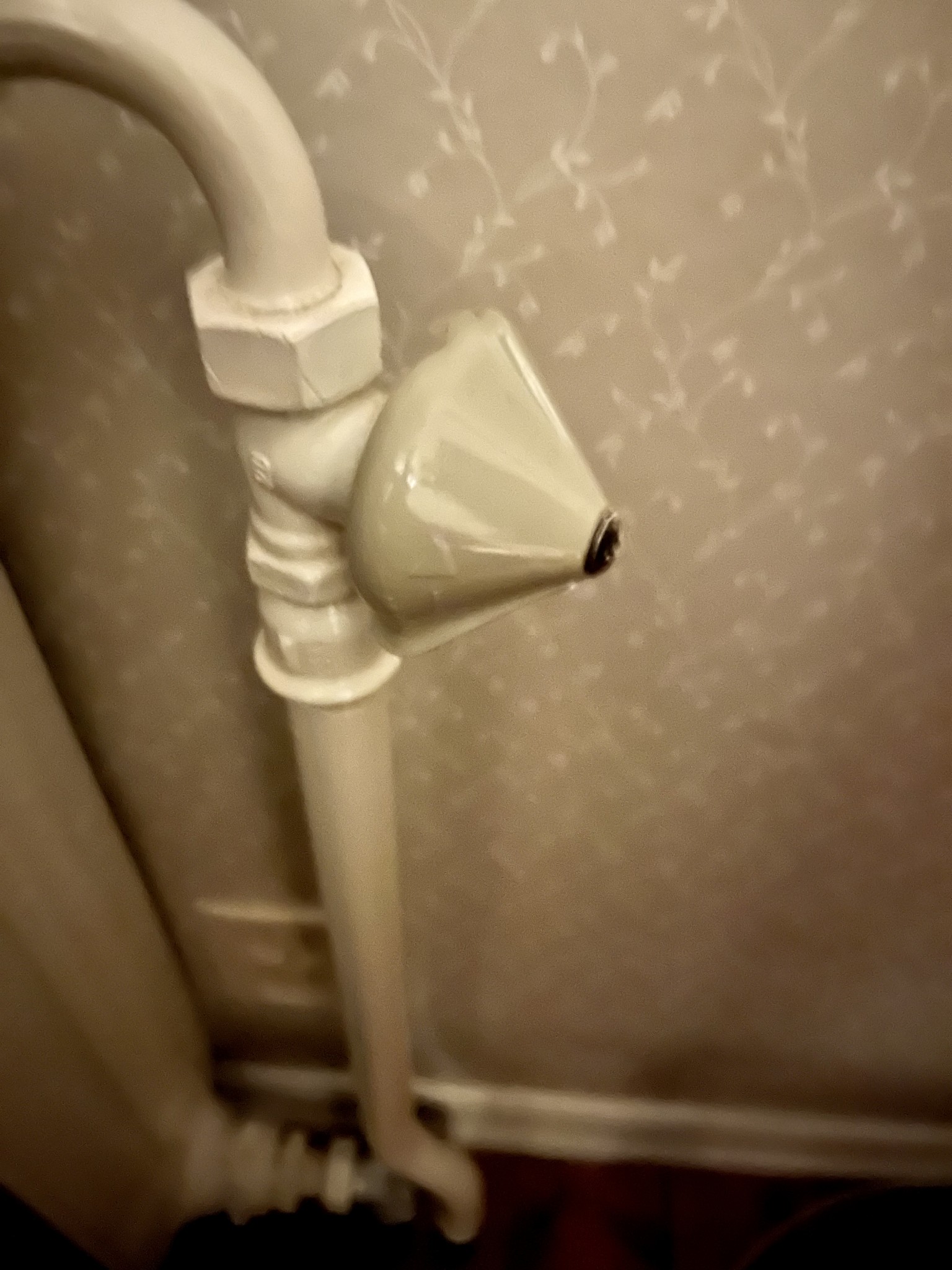

jag är totalt novis när det gäller termostater och har ett gammalt element i behov av en uppgradering. Vilka slags termostater passar denna?

Ingen. Det är ett handvred du har, så om du vill ha termostat så får du byta hela ventilen, eller eventuellt byta insatsen.
På sidan 19 i boken som Demmpa länkar till hittar du insatser till den ventilen
