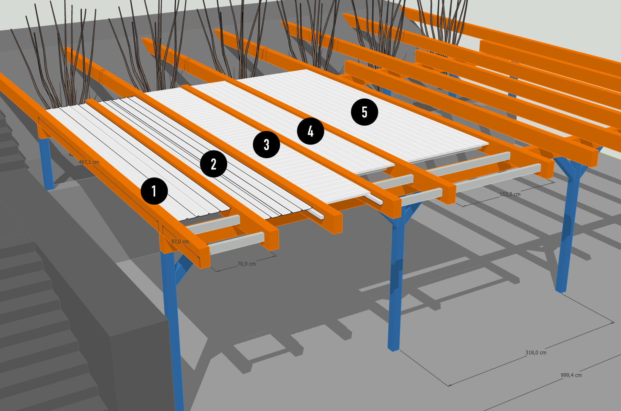

Hjälp! :) Grubblar över vad den bästa lösningen för vår carport är. Lutningen är ca 1 grad.
Funderar om jag behöver lägga in en extra balk (225x115) för att få ner cc måttet, men då blir det mycket mer jobb... Har 5 varianter som jag funderar över och dessa är:
Taken läggs alltså mellan limträbalkarna som är 225x115 och blir ca 580 cm långa.
1: Plåttak som ligger på reglar 45x95 med cc 60. Balkar 225x115 med cc 71 cm.
2: Plåttak vilar på 2 st 45x45 reglar. Balkar 225x115 med cc 71 cm.
3: Råspont (takpapp) vilar på 2 st 45x45 reglar. Balkar 225x115 med cc 71 cm.
4: Råspont (takpapp) som ligger på reglar 45x95 med cc 60. Balkar 225x115 med cc 71 cm.
5: Råspont (takpapp) som ligger på reglar 45x95 med cc 60. Balkar 225x115 med cc 153 cm.
Variant 5 innebär nog minst jobb så den lockar såklart, men håller det? Tänker använda den grövre råsponten som är 23mm tjock (har inte hittat någon tjockare?)
  • 3D-modell av en terrass med märkta delar och måttangivelser.
