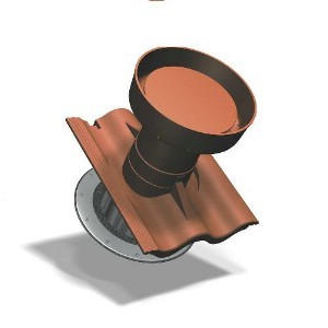

Hej.
Skall installera en köksfläkt av inbyggnadstyp och behöver då ha en
passande huv på taket, har kollat på lite olika alternativ från Bender
och Soliduct, någon som har någon erfarenhet av dessa och kan
komma med några rekommendationer? Se bilder + länk nedan.
Samtliga modeller finns för 2-kupigt lertegel som jag behöver,
pris inte viktigt, däremot en bra lösning.
http://www.soliduct.com/takhuv-vh-125-tegelrod.htm
Mvh Jocke
Av dessa så skulle jag välja den rektangulära av den enkla anledningen att den går att vinkla så att den står lodrät.
Jag tycker det är fult med takhuvar som står snett.
Det finns även vinklingsbara cirkulära och även dessa ser OK ut.
Ett annat alternativ är att låta en plåtslagare göra en huv som passar just ditt tak.
/Patrik
jag köpte min hos soliduct - helt ok // Micke

Hej igen och tack för svar.
Det blev den från Benders/Plannja som är ställbar i vinkel och "fyrkantig".
Skall monteras upp inom en månad så det blir nog fint när det väl är klart.
Mvh Joakim
låt plåtslagaren göre en till dig..kanske lite dyrare
men du får en som passar...och ser snygg ut.
